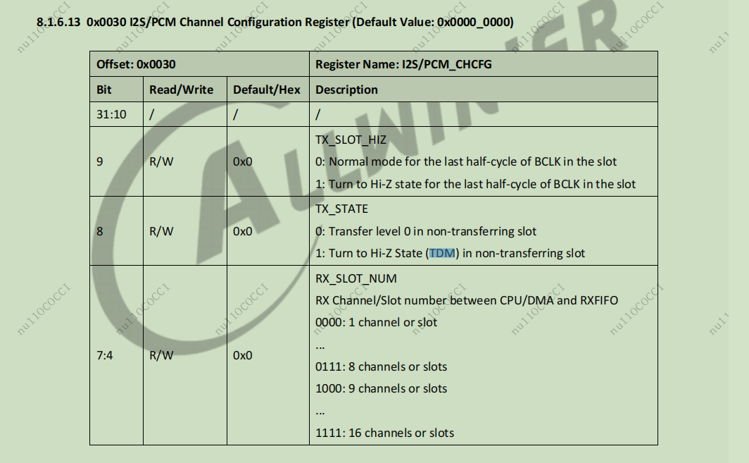

      但是如果配置为tdm模式,并且指定tdm的通道数呢?
      查看um手册有一个i2s/pcm_chcfg的配置,如下
      是否是这里配置呢?但是这个貌似是snd有关的,是否是在应用层配置的时候设置tdm的输出通道数呢?有没有示例可以参考一下?
