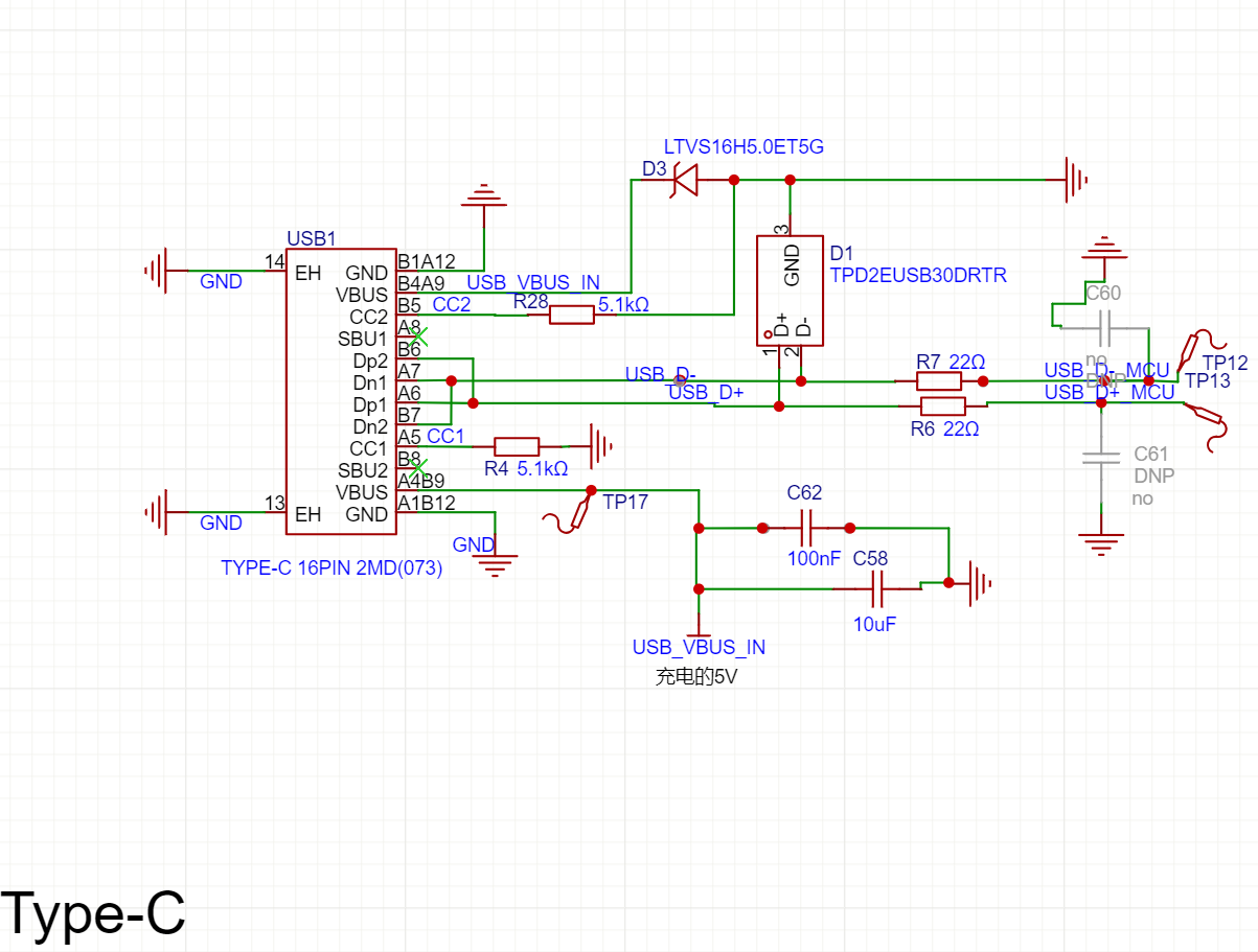

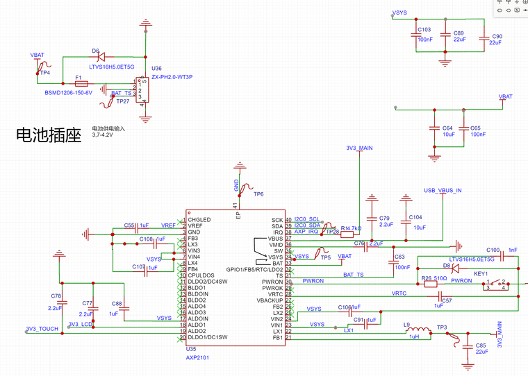

      66af1bc2-90b3-46e0-b656-967f52588cca-image.png 请教各位,用AXP2101给esp32s3供电,同时内置3.7v锂电池。接5v01A供电,但是vsys和3v3都是0.几v,vbus和vmid都是5v正常的,vsys,3v3和vbat也没短路。短接pwron也还是不启动,vsys始终是0.3左右,3v30.5左右。哪位指点下,感激不尽😵 😵 81f10a93-0726-436e-b9f0-84455f1a519f-image.png
