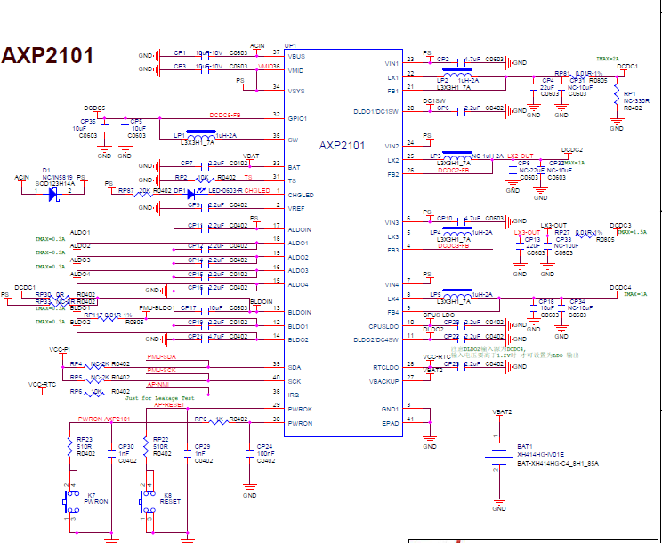

      AXP2101为V853S供电方案相关问题!
      AXP2101的BAT的输入范围是2.5-4.5V,我用索智科技的开发板实测3.5V供电时启动异常,需要长按2-3次开机键才能启动,3.9V BAT供电时长按一次就可正常开机。
      1.请问是什么原因?这个AXP2101的正常工作范围是3.9-5.5V吗?BAT供电也受这个电压范围限制?
      2.如果我想能让系统在3V时能启动(不使用分立DCDC方案)应该怎么办?因为只有DCDC1的输出是3.3V,能不能只给DCDC1的VIN用其他boost芯片外供电?或者能不能将AXP2101各路DCDC/LDO的VIN均使用直接使用电池电供电,不从VSYS取电?
      Y 1 条回复 最后回复 回复 引用 分享 3
      • Y
        Yt12345 LV 2 @Yt12345 最后由 编辑
        求路过的大佬解惑!
