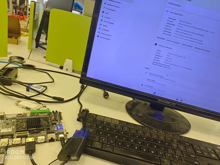

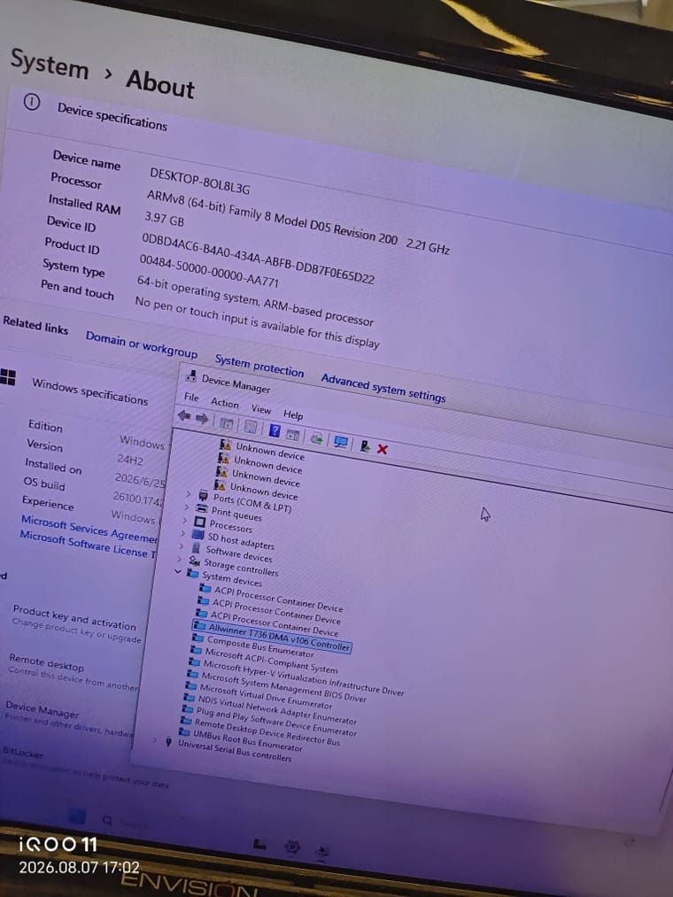

      4f103f52d40b1d305fbeedbaef60793c.jpg f29db0bfdf717a4db3b07194c64e6b80.jpg 暂时只做了EMMC, USB3.0, 串口和DMA驱动,现在瓶颈在EMMC,准备换UFS看看会不会好一点,GPU在WINDOWS上无解,但2D已经足够很多场景使用
