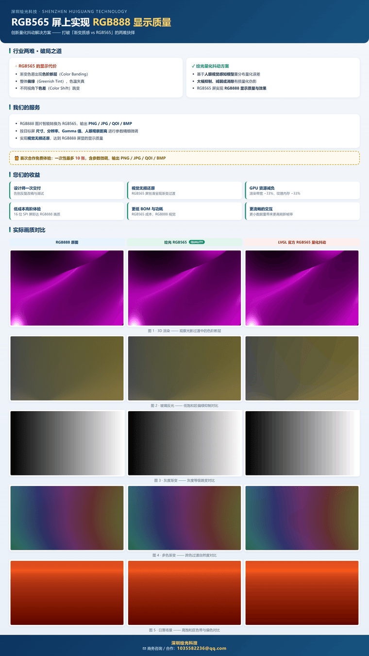

绘光解决方案并非简单的位深截断或传统抖动算法,而是基于人眼视觉感知模型与色彩空间特性,重新设计量化误差的扩散与分布策略,从而抑制 RGB888 到 RGB565 有损量化过程中不可避免的视觉伪影。
实际效果:在 RGB565 屏上,渐变过渡不再出现明显的色阶断层,低饱和区不再偏绿,色彩基调与整体观感更接近原始 RGB888 图像。
