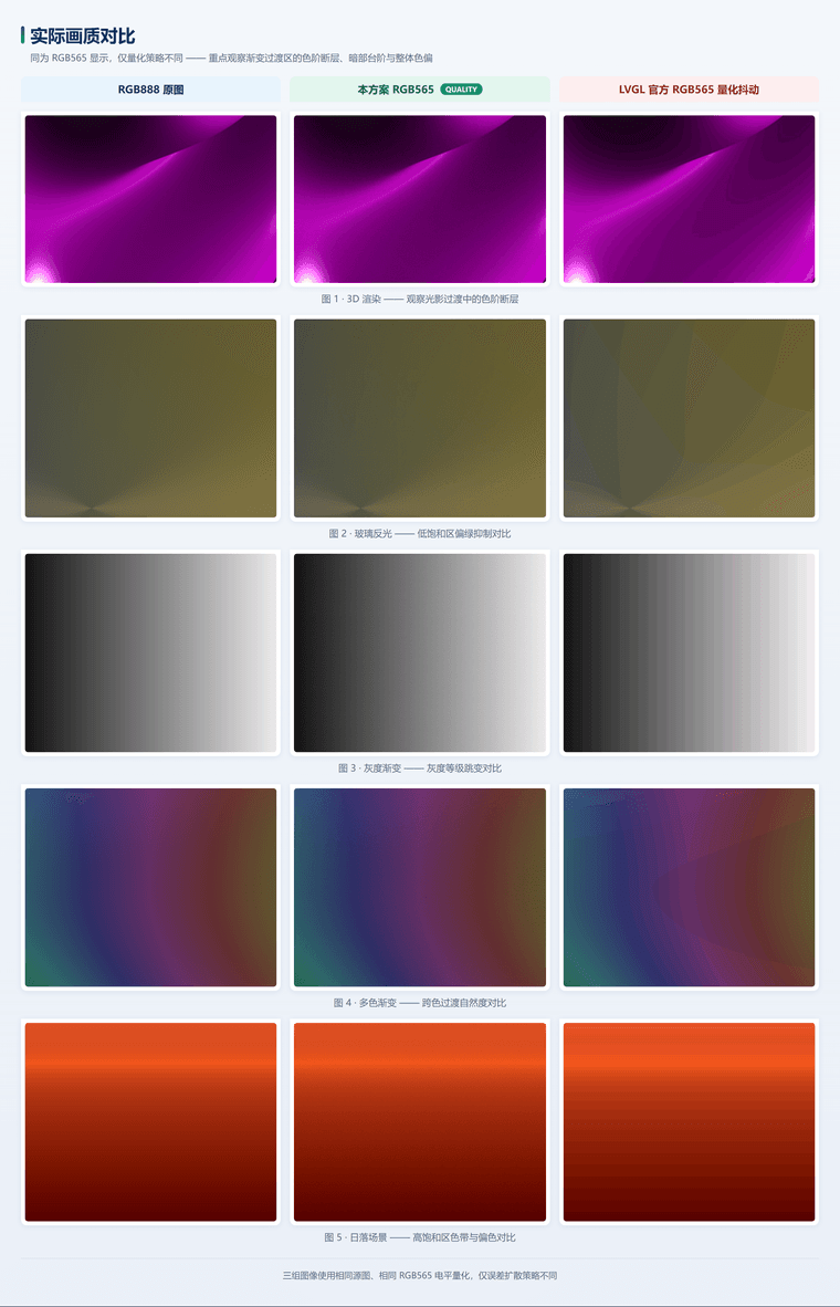

      六、效果验证:五组典型场景对比
      下面用五组对 RGB565 最“不友好”的场景做对比:左为 RGB888 原图,中为采用上述感知抖动方法后的 RGB565 结果,右为 LVGL 默认的 RGB565 量化抖动,用以观察不同方法在色阶、偏色、跨色过渡上的差异。(图片可点击放大查看细节)
