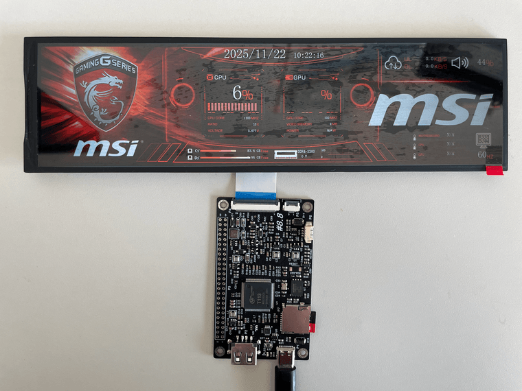

      愿景就是用最流行的硬件元素搭建一个通用的HMI开发平台,方便广大工程师朋友和电子发烧友验证和拓展自己的想法。SOC选用T113-S4,是当红的全志SOC平台,双A7自带256MB内存,足够支撑Qt之类的图形应用开发;屏幕选用8.8寸MIPI长条屏,国内众多厂家都有出品,淘宝上早卖成了白菜价。最后希望这个平台能够做到5年之内不过时,不停产。
      板子已经画好了。带一个USB Type A和一个Type C接口,液晶屏和触摸屏接口在左侧。SOC多余的引脚通过下方的双排针引出。板子比较紧凑84mmx50mm。
      3D仿真
      我会在这里更新后续的开发调试进展,有问题欢迎一起讨论。大家一起出力把论坛建设好。

              laocai LV 6 最后由 编辑

                • F
                  feitian227 LV 2 @laocai 最后由 编辑
                  @laocai 这个是走屏幕扩展的吗?玩需要全屏但不能分屏的游戏时会有影响吗?
                  L 1 条回复 最后回复 回复 引用 分享 0
                  • L
                    laocai LV 6 @feitian227 最后由 编辑
                    @feitian227 在 用T113-S4搭建一个8.8寸长条屏HMI开发平台 中说:
                    走不走Windows分屏功能,选择权在屏的使用者手上。走Windows分屏功能,是要安装专门的IddCx驱动程序的,如果怕占用显卡掉帧率,不要安装IddCx驱动程序即可。

                      laocai LV 6 最后由 编辑
                      • L
                        laocai LV 6 @laocai 最后由 laocai 编辑
                        @laocai 硬件资料和BSP还在整理中。先把Windows和Linux副屏驱动代码放上来。Linux副屏
                        Windows副屏
