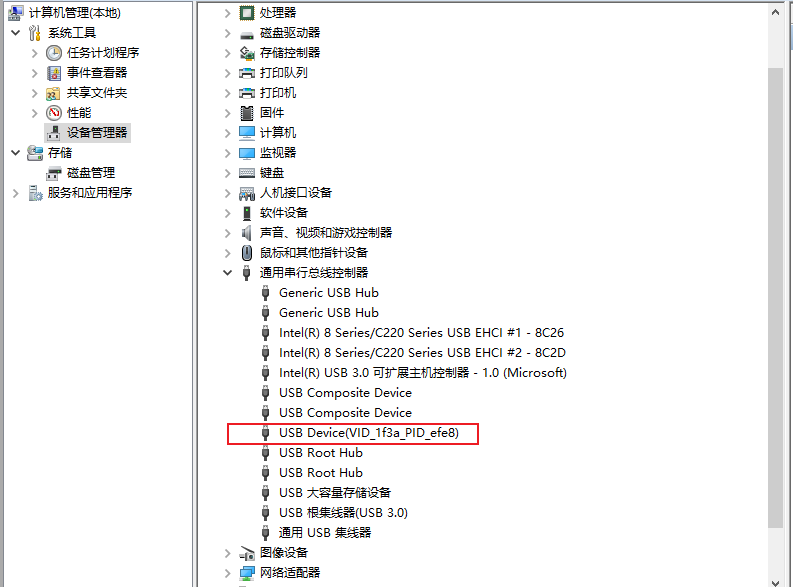

                                          • D
                                            dj LV 4 @BedRock 最后由 编辑
                                            @bedrock 是不是这个450117273128f8c3e50d4114cfcd65f.png 我运行shell2a0279167a1b53cca758107cb5c9dc7.png

                                            • tigger
                                              tigger LV 7 @dengjijiang 最后由 编辑
                                              @dengjijiang 在 点usb驱动安装没有反应 中说:
                                              鼠标放到黄色叹号那里,看系统提示是啥警告?

                                                  dj LV 4 @tigger 最后由 编辑
                                                  @tigger 解决了,是我没有拔sd卡。

                                                        Andy666 LV 3 @q87552 最后由 编辑
                                                        @q87552 也遇到同样的问题,更新驱动后也还是一样。后面发现是线和电脑USB口的问题,换了条线、插其他USB口就好了。65102452-d565-474a-bd15-5b42552a2a8d-image.png
