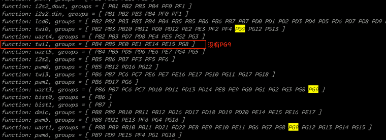

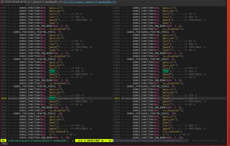

      今天在使用PG8 PG9 做为TWI1输出的时候,总是有问题,后面查询pinctrl-sun8iw20.c 文件发现,PG9的定义居然是,twi0的,datesheet里面显示function为twi1.不知道什么原因。是我拉的SDK有问题吗?
      • WhycanService
        WhycanService LV 8 最后由 编辑
        sdk写错了,自行改一下就行

          我改了以后,初始化i2c1的时候,不再提示PG9错误。但是实际通讯的时候 PG9 没有波形。楼主改了以后,I2C1正常了吗?
          SUNXI_PIN(SUNXI_PINCTRL_PIN(G, 9),
          		SUNXI_FUNCTION(0x0, "gpio_in"),
          		SUNXI_FUNCTION(0x1, "gpio_out"),
          		SUNXI_FUNCTION(0x2, "uart1"),		/* CTS */
          		SUNXI_FUNCTION(0x3, "twi1"),		/* SDA */
          		SUNXI_FUNCTION(0x4, "gmac0"),		/* RXD3/NULL */
          		SUNXI_FUNCTION(0x5, "uart3"),		/* RX */
          		SUNXI_FUNCTION_IRQ_BANK(0xE, 5, 9),
          		SUNXI_FUNCTION(0xF, "io_disabled")),

            同样问题, 改了之后好了
            • C
              coder_mark1024 LV 2 最后由 编辑
              我也遇到了,修改下就可
