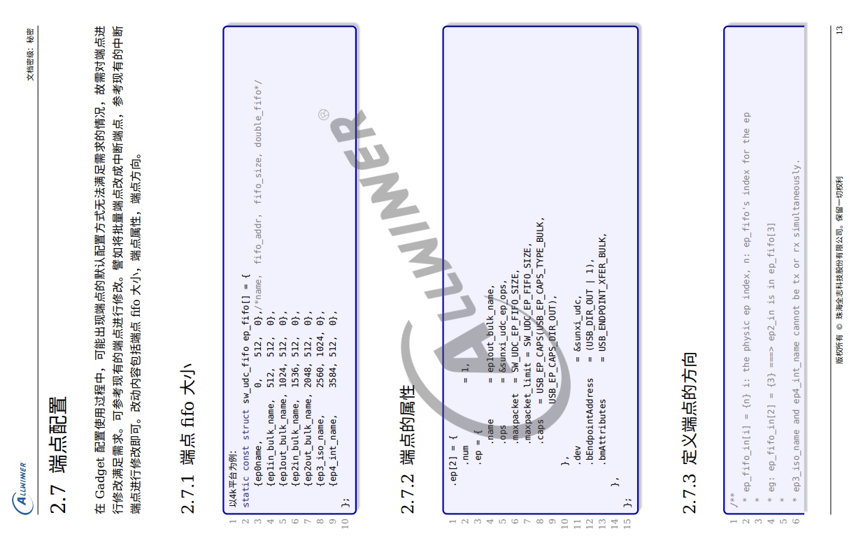

        现在有点眉目了,看了一上午的gadget初始化流程,困得不行,现在V853已经可以做HID设备发出'a'了,但不确定这么改会不会出什么bug,主要是修改了sunxi_udc的默认配置
        修改了 sunxi_usb\include\sunxi_udc.h 的ep2的相关内容,把bulk改成了int,把ep_fifo的偏移地址做了修改

        sunxi_usb\udc\sunxi_udc.c 也是类似,对应的内容在sunxi_udc的 ep[3],ep[4]
        .ep[3] = {
        	.num			= 2,
        	.ep = {
        		.name		= ep2in_int_name,
        		.ops		= &sunxi_udc_ep_ops,
        		.maxpacket	= SW_UDC_EP_FIFO_SIZE,
        		.maxpacket_limit = SW_UDC_EP_FIFO_SIZE,
        		.caps	= USB_EP_CAPS(USB_EP_CAPS_TYPE_INT,
        				USB_EP_CAPS_DIR_IN),
        	.dev		        = &sunxi_udc,
        	.bEndpointAddress   = (USB_DIR_IN | 2),
        	.bmAttributes	    = USB_ENDPOINT_XFER_INT,
        .ep[4] = {
        	.num			= 2,
        	.ep = {
        		.name		= ep2out_int_name,
        				USB_EP_CAPS_DIR_OUT),
        	.dev		        = &sunxi_udc,
        	.bEndpointAddress   = (USB_DIR_OUT | 2),

          妈呀,突然发现这部分内容在v853系统开发手册里面有说,但我之前都不知道!不过里面没有给出文件路径,只说了可以修改这些定义,有点云里雾里
          S 1 条回复 最后回复 回复 引用 分享 0
