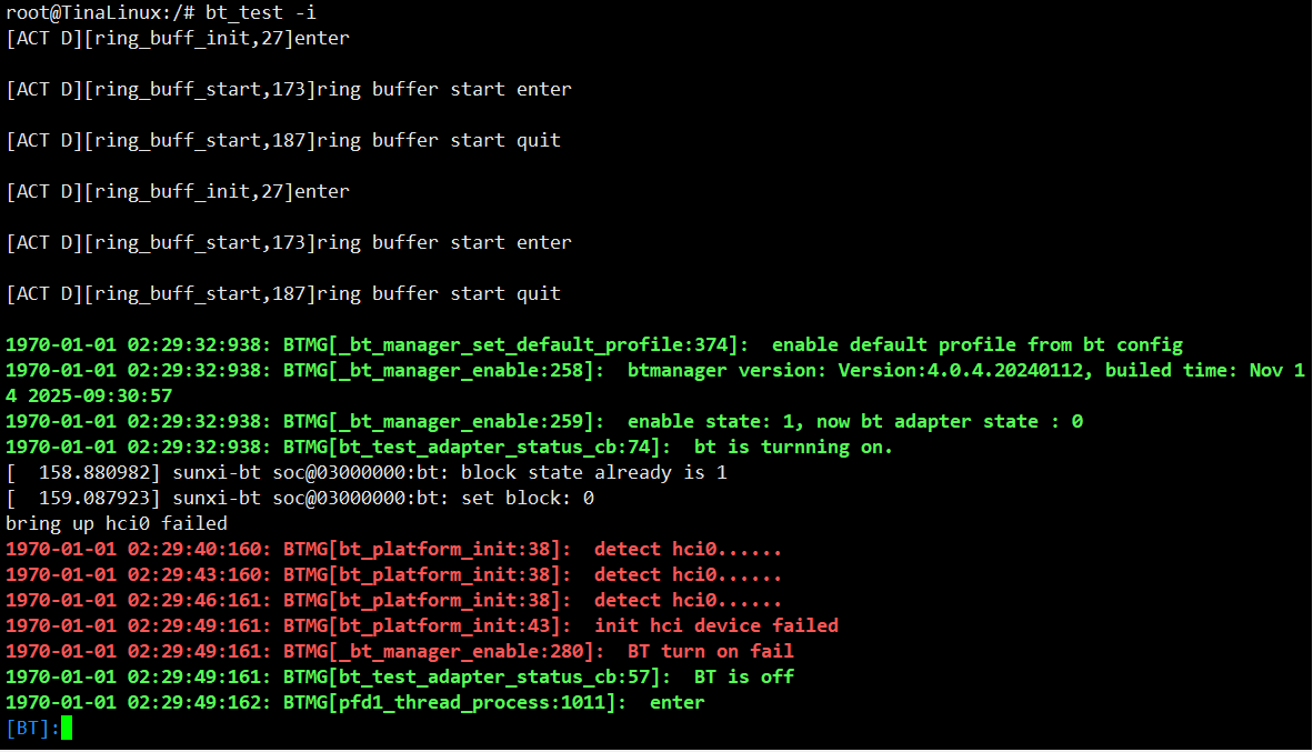

      问题:执行bt_test,报错bring up hci0 failed
      然后单独执行hciattach -n ttyS2 xradio >/dev/null 2>&1 &,打印如下:
      xr829 蓝牙部分原图如下,用的是uart2:
      设备树如下:
      kernel_menuconfig和menuconfig配置按照如下操作了,但是tina配置里没发现有kmod-net-xrbtlpm:
      看其它帖子说在内核配置把H5也打开了。
      请教大佬们,这要怎么解决
        saq8246 LV 2 最后由 编辑
        楼主您好,请问后续您有解决这个问题吗?我目前也遇到和您一样的情况,可以一起讨论一下。ed492f46-299b-4883-83ab-fa8aa45ce906-image.png
