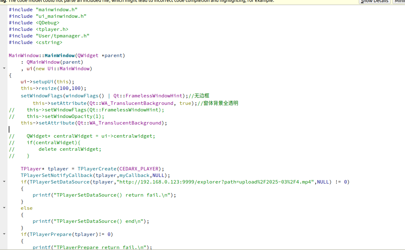

        效果图片:
        V 1 Reply Last reply Reply Quote Share 3
        • V
          vejoker LV 5 @vejoker last edited by
          补充
          使用ui布局文件,设置背景透明度
          setWindowFlags(windowFlags() | Qt::FramelessWindowHint);
          this->setAttribute(Qt::WA_TranslucentBackground, true);
          Z 1 Reply Last reply Reply Quote Share 0

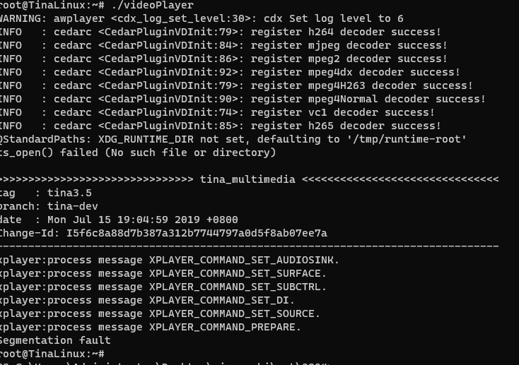

                zoo520742 LV 3 last edited by
                114a08730789bd171458671de2545387.png ) 这又是什么问题
                V 2 Replies Last reply Reply Quote Share 0
                • Z
                  zoo520742 LV 3 @vejoker last edited by
                  @vejoker 大佬 播放不了啊,播放了直接报段错误,能帮我看看吗

                    • V
                      vejoker LV 5 @zoo520742 last edited by
                      @zoo520742 最后的断言"Segmentation fault"是你qt代码逻辑问题,排查一下有没有哪里写错了,是不是哪个变量没释放导致了。
