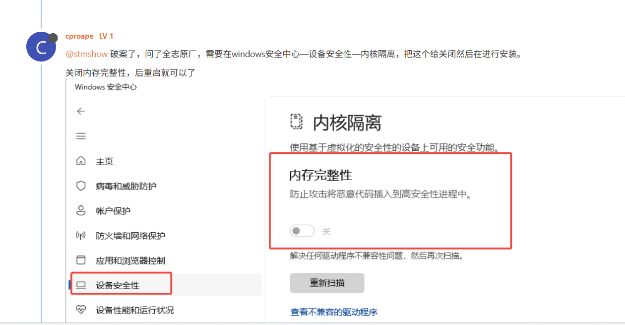

      解决WIN11下 全志USB驱动感叹号问题办法,把设备安全性的内核隔离功能关闭
      接下来重启电脑就可正常识别usb了

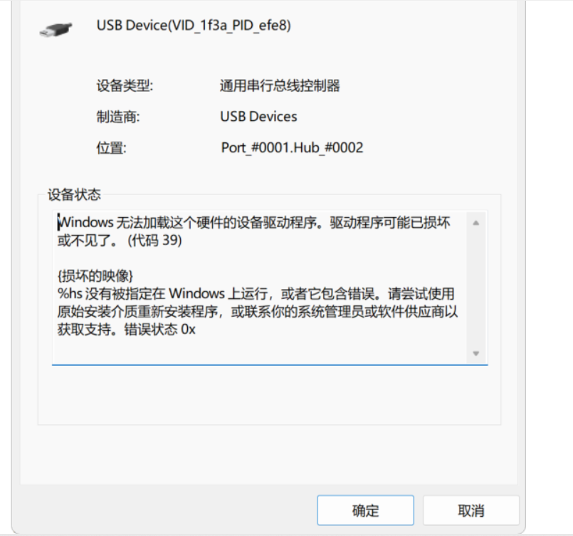

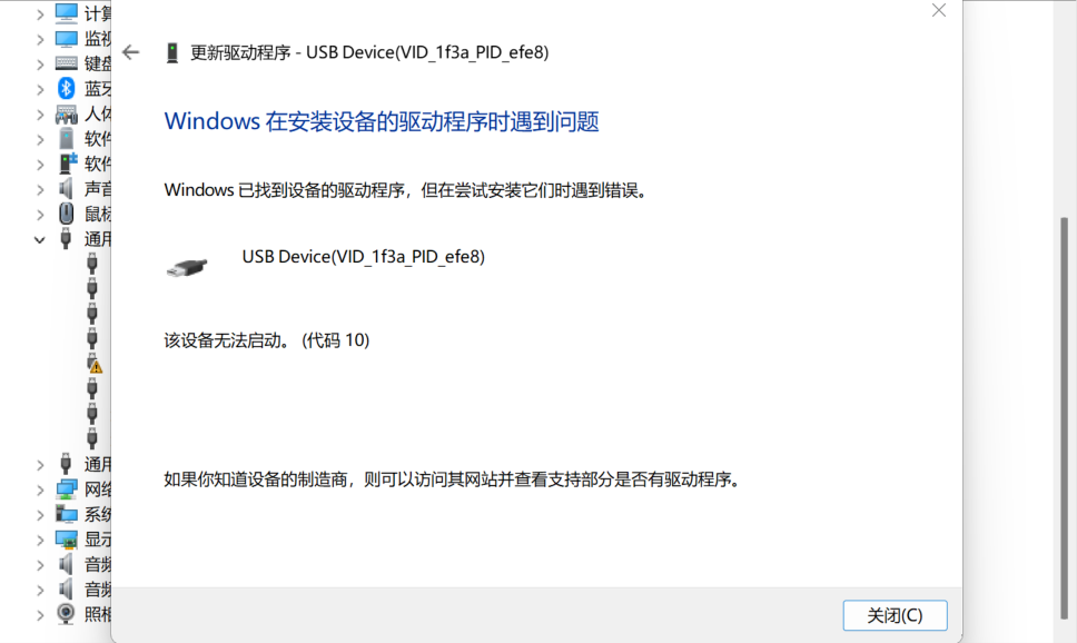

                  一.问题叙述
                  我的板子在同事的电脑上烧录镜像和公司电脑安装驱动都很正常但是在自己的电脑上安装驱动总是打不上,有时候会报代码10
                  这个错误,有时候会报带代码39
                  我的失败的操作步骤是
                  直接以管理员身份运行这个exe安装驱动
                  然后在这个有感叹号的设备中 "更新驱动程序" "浏览我的电脑以查找驱动程序" "让我从计算机上的可用驱动程序列表中选取" "从磁盘安装" ""浏览" 之后为其选择驱动文件夹下的inf文件 ,之后一路 "确定" "下一步"

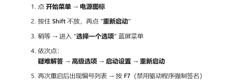

                    1. AI KIMI说的关闭驱动强制签名

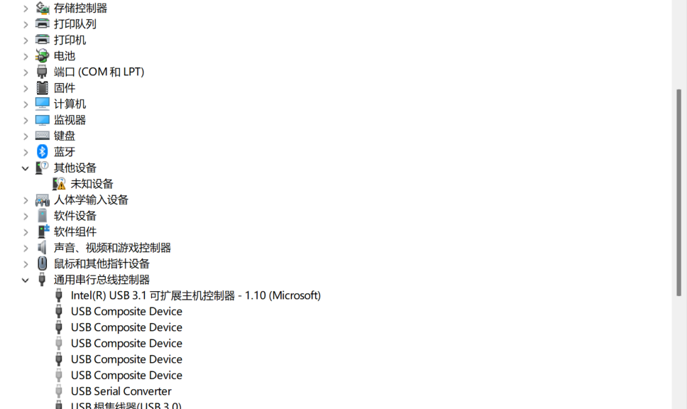

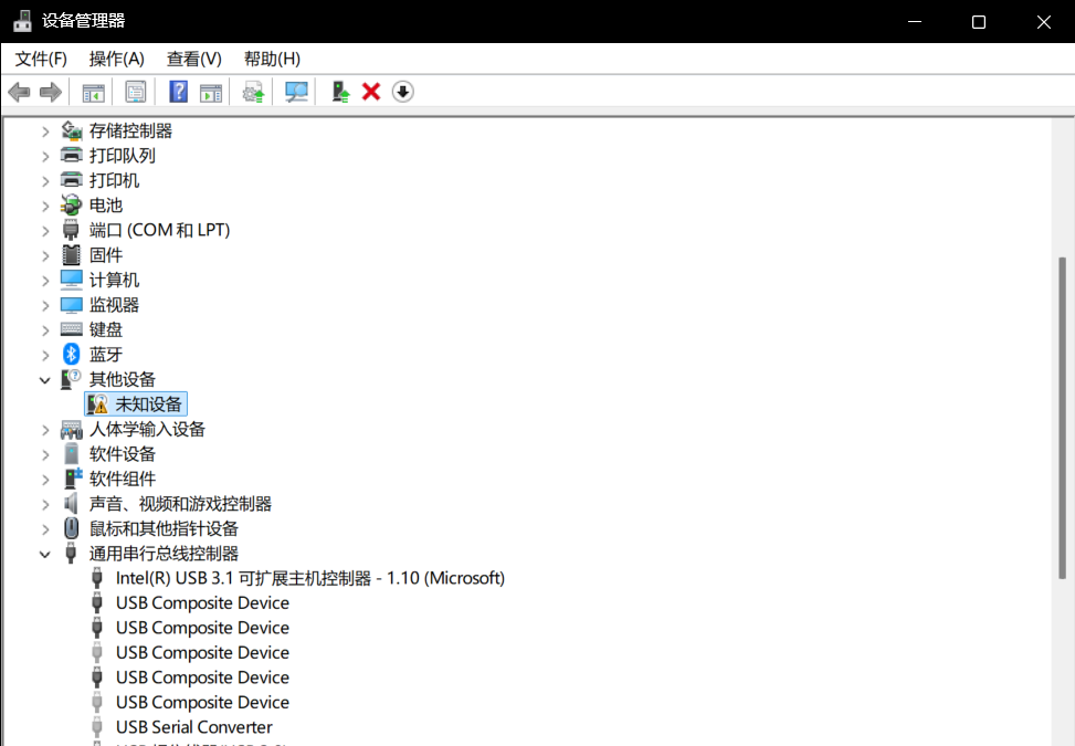

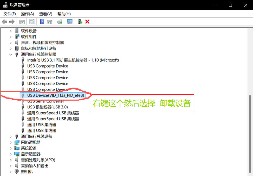

                      1.打开 "设备管理器" 点击上方的 "查看" 选择 "显示隐藏的设备" (能直接找到设备也行)

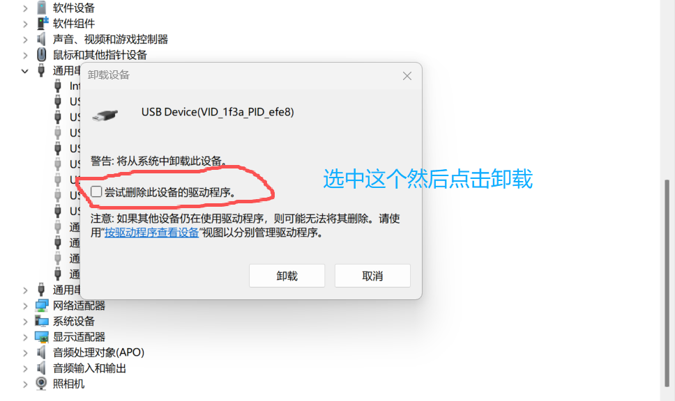

                      2.卸载当前失败的设备与驱动
                      3.重启板子使板子重新被识别为 "未知设备"
                      4.打上全志USB驱动

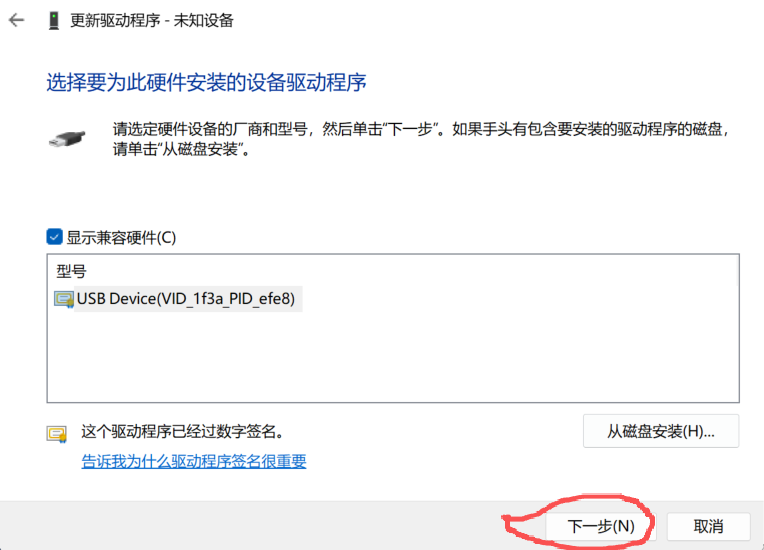

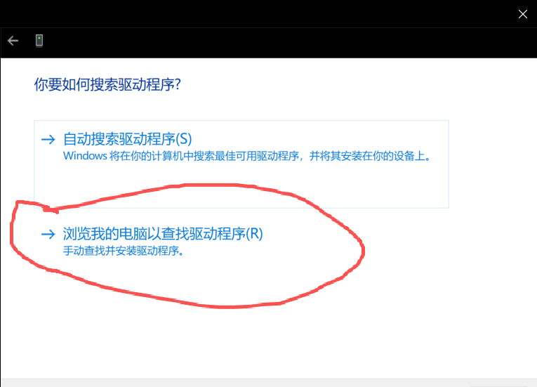

                      • 右键未知设备选择 "更新驱动程序"
                      (接下一篇:详细安装步骤)
                      • B
                        bluescola LV 3 最后由 编辑
                        (接上一篇)

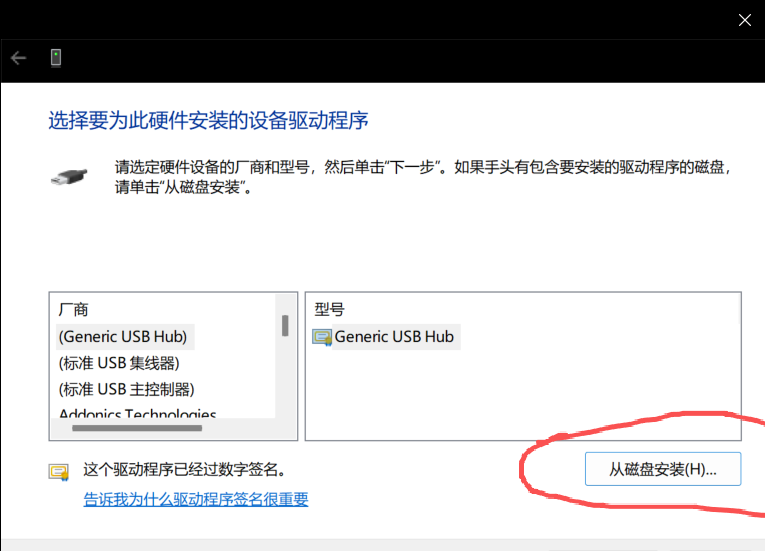

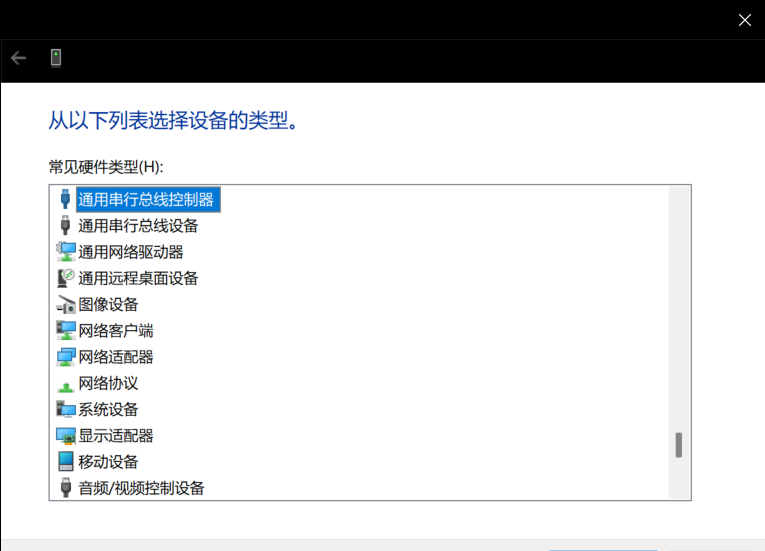

                        继续第4步:打上全志USB驱动
                        • 选择 "浏览我的电脑以查找驱动程序"

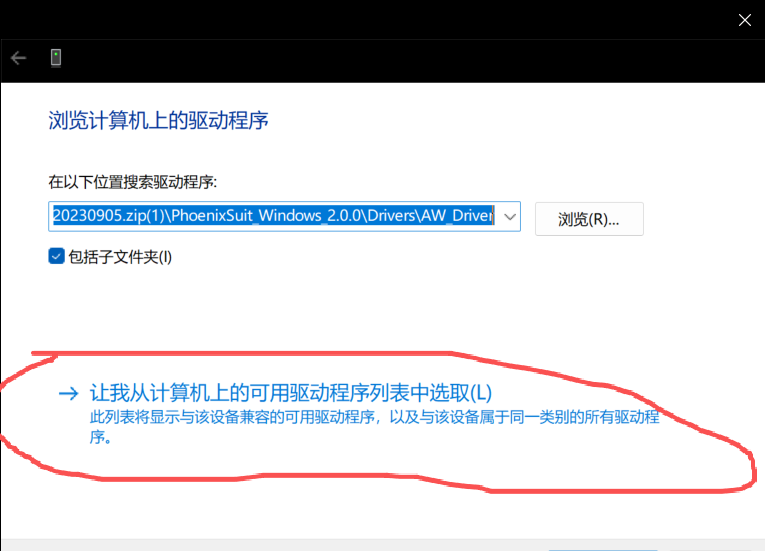

                        • 选择 "让我从计算机上的可用驱动程序列表中选取"
                        • 【关键步骤】 在选择设备类型中选择 "通用串行总线控制器"

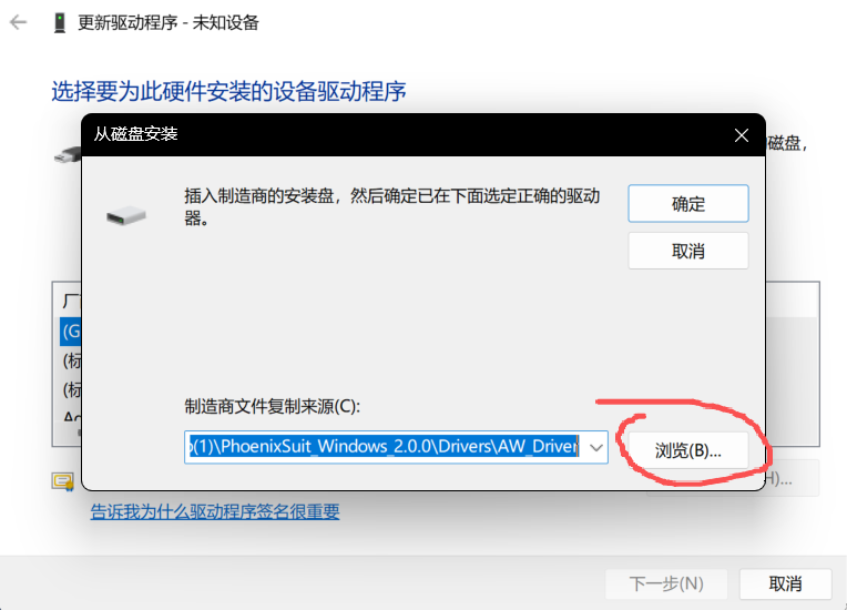

                        • 选择 "从磁盘安装"
                        • 选择 "浏览"
                        (接下一篇:最后步骤与成功)
                        • B
                          (接上一篇)

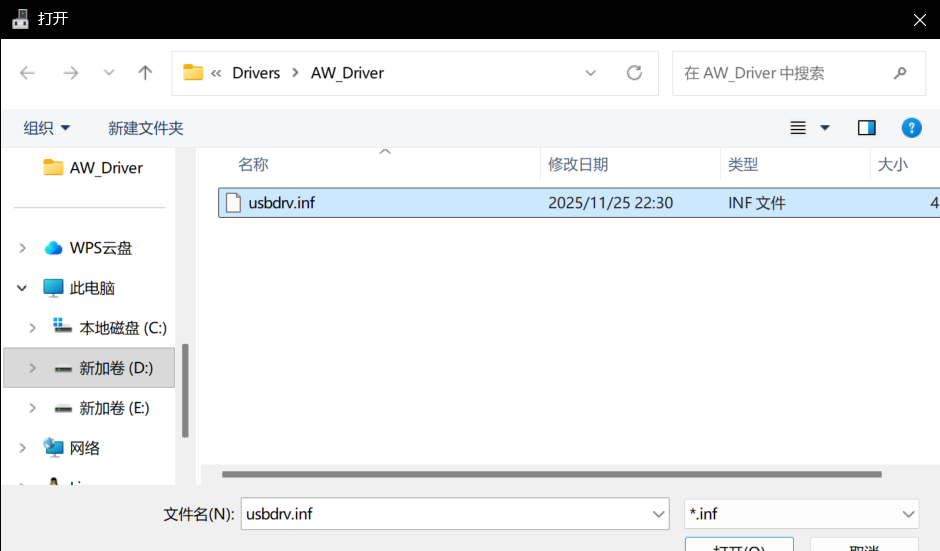

                          继续第4步:打上全志USB驱动(最后几步)

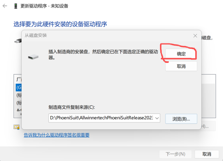

                          • 根据自己的驱动包的路径选择inf文件
                            我的是 "D:\PhoeniSuit\AllwinnertechPhoeniSuitRelease20230905.zip(1)\PhoenixSuit_Windows_2.0.0\Drivers\AW_Driver\usbdrv.inf"
                          • 点击 "确定"
                          • 点击 "下一步"

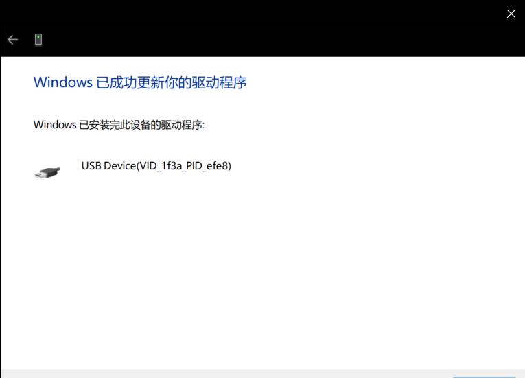

                          然后驱动就安装成功了
                          总结
                          核心关键点:
                          1. 卸载失败的驱动并重启板子
                          2. 最关键:在"选择设备类型"时选择 "通用串行总线控制器"(而不是直接从磁盘安装)
                          3. 然后才是从磁盘安装并选择inf文件

                            1. 开发板进入FEL模式 - USB Device(VID_1f3a_PID_efe8) 正常识别,无感叹号
                            2. PhoenixSuit开始烧录
                            3. 下载fes2后,设备重新枚举(从FEL模式切换到FES烧录模式)
                            4. 此时设备管理器中出现感叹号,代码10错误
                            5. 软件PhoenixSuit调试页面显示:Wait for fes device timeout
                            6. 烧录卡在0%失败
