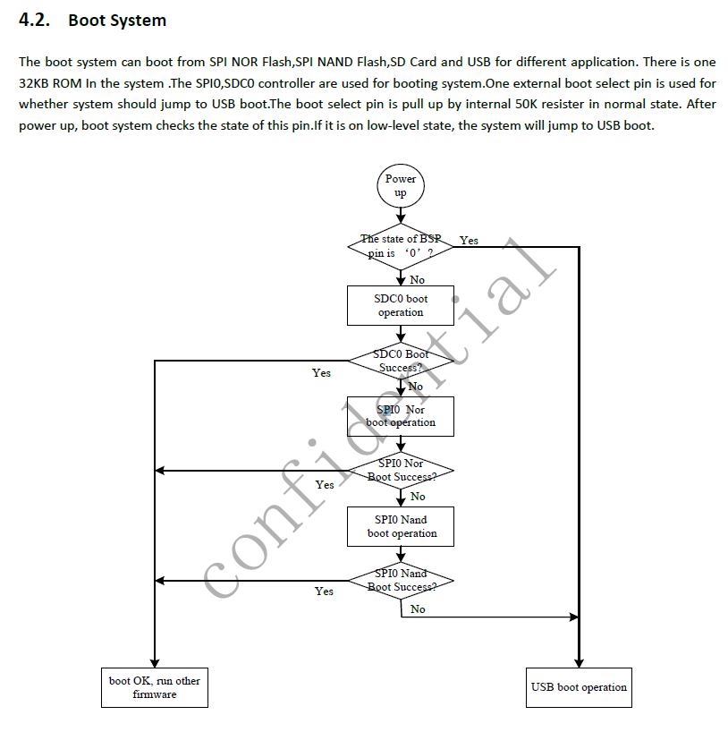

      如题,目前使用贴片的TF卡贴到SDC0上,想通过FEL模式去烧录。现在问题是如果TF卡有启动程序,则无论SPI_MISO是否拉地,都直接会在TF卡启动,不进入FEL模式。按照V3S芯片手册,SPI_MISO引脚应该是优先级最高的,想问下是什么问题。

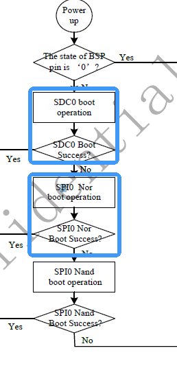

            默认优先级最高的是SDC0,需要SDC0-CLK接地

              @awwwwa 那这个和v3s的芯片手册是不是冲突了。。调试了半天

                @jeff123a 手册也写明了先 SDC0再SPI0,没有问题

                      @awwwwa 就是这里和文档有冲突,上面文档图标表明拉低BSP就可以了。现在解决办法就是拉低SD的CLK
