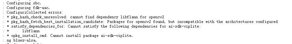

    MR536编译过程中出现错误
    1673
    • Y
      yongye LV 2 最后由 编辑

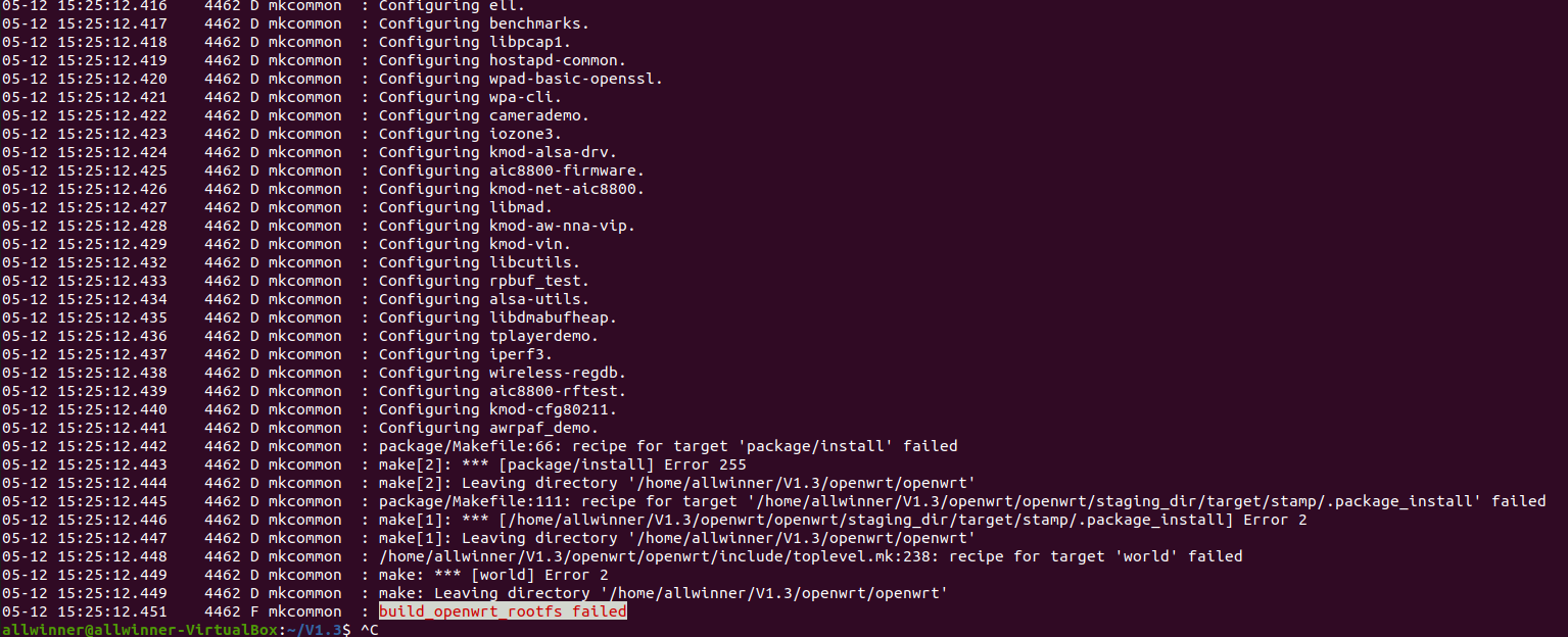

      具体日志build.log
        awwwwa LV 8 最后由 编辑
        opencv暂不支持
        Y 1 条回复 最后回复 回复 引用 分享 0
        • Y

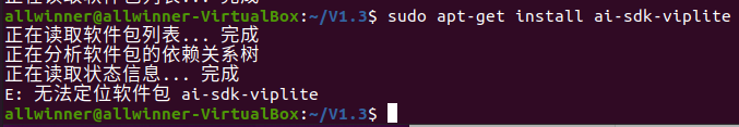

          yongye LV 2 @awwwwa 最后由 编辑
          @awwwwa libflann这个装好了,找不到 ai-sdk-viplite
          A 1 条回复 最后回复 回复 引用 分享 0
            awwwwa LV 8 @yongye 最后由 编辑
            @yongye 不是host安装,是target安装
