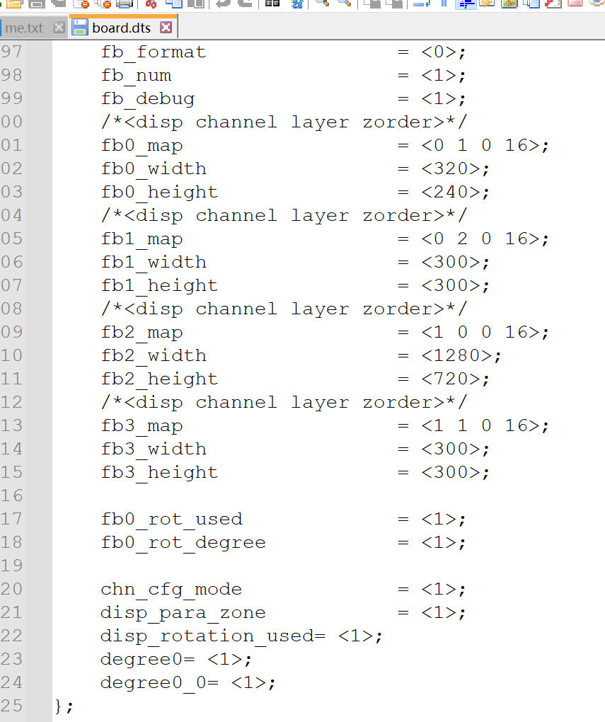

      设置fb0_rot_used和fb0_rot_degree参数,图像没有旋转过来,是什么情况??还需要哪里做设置?

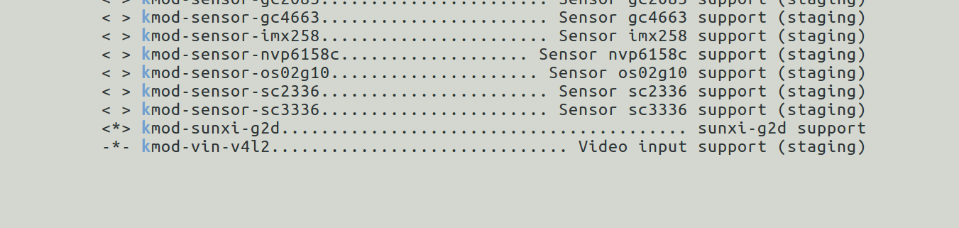

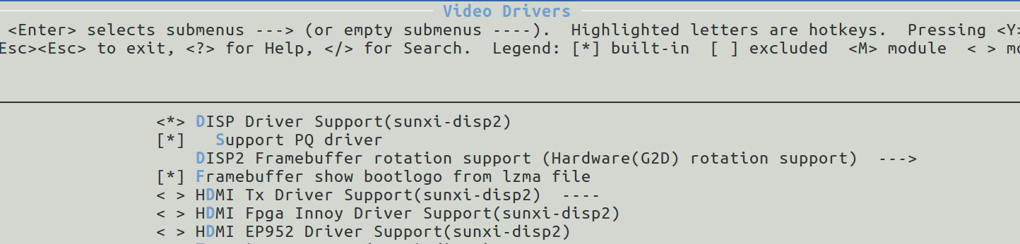

        还需要勾选g2d驱动,disp配置旋转功能

          g2d驱动已经选上了的,那个disp配置是board.dts设备树里面的??还是需要哪里额外配置?请大佬指教一下啊,拜托了😂

              disp里面的也选上了g2d,为啥还是不能旋转过来呢?????
