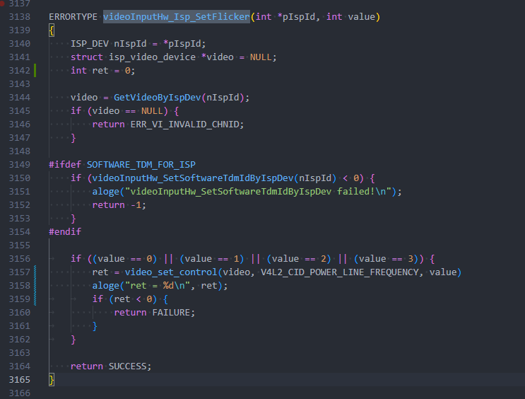

      eRet = AW_MPI_ISP_SetFlicker(ISP_DEV,2);
      if (SUCCESS != eRet) {
      	printf("=====%s   %d====0x%x===%d=\n",__func__,__LINE__,eRet,eRet);
         //return -1;
      为啥这个抗工频函数返回值是-1???在运行这个函数已经运行 AW_MPI_ISP_Run(isp_dev); 和AW_MPI_VI_EnableVipp 函数了。有知道情况的大佬吗??
        awwwwa LV 8 最后由 编辑
        传入的ispid对不对?
        Q 1 条回复 最后回复 回复 引用 分享 0
        • Q
          quanzhi111 LV 5 @awwwwa 最后由 编辑
          @awwwwa 传入的ISPid这个是对的
            awwwwa LV 8 最后由 编辑
            这里加上打印看下输出
            • Q
              @awwwwa 这里返回-1,打印出来看过
