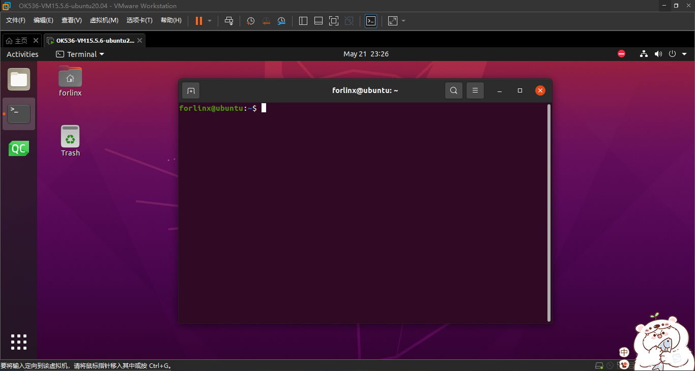

      本次采用VMWare虚拟机配置飞凌嵌入式OK536N-C开发板的开发环境。

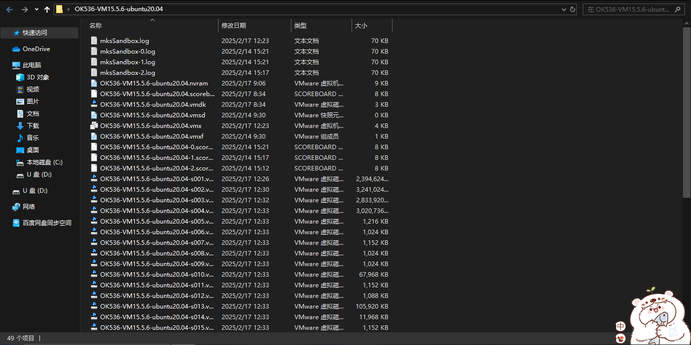

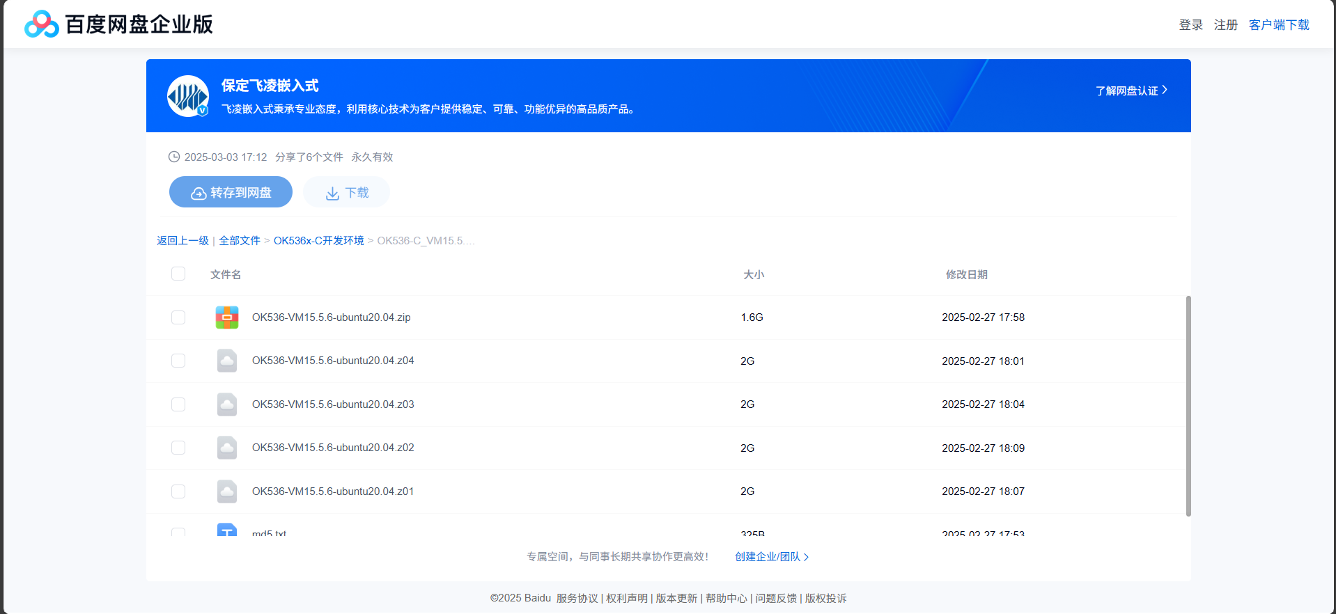

      1.下载飞凌嵌入式官方虚拟机镜像文件(下载链接: https://pan.baidu.com/s/1EB2R03uGe5erN-fb4yIq5w 提取码: 5r61)。

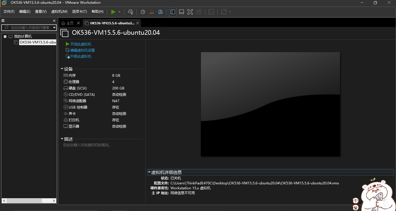

      2.打开\OK536x-C开发环境\OK536-C_VM15.5.6_ubuntu20.04开发环境,并解压OK536-VM15.5.6-ubuntu20.04.zip文件。
      3.使用VMWare虚拟机打开OK536-VM15.5.6-ubuntu20.04.vmx文件。
      4.启动OK536-C_VM15.5.6_ubuntu20.04虚拟机,输入普通用户为:forlinx,密码为:forlinx,或超级用户为:root,密码为root。进入开发环境。

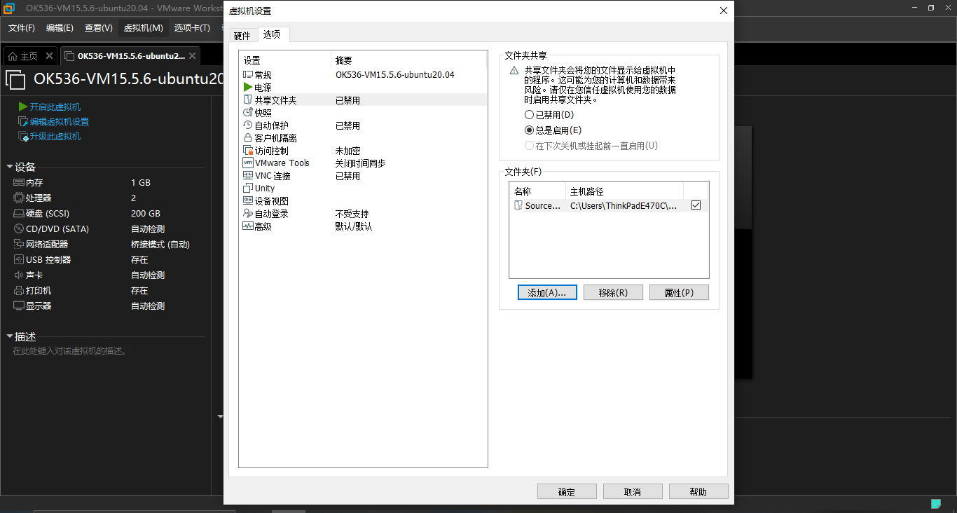

      5.在VMWare虚拟机“虚拟机“-“设置”-“选项”-“共享文件夹”设置为“2-镜像及源码\源码”文件夹。

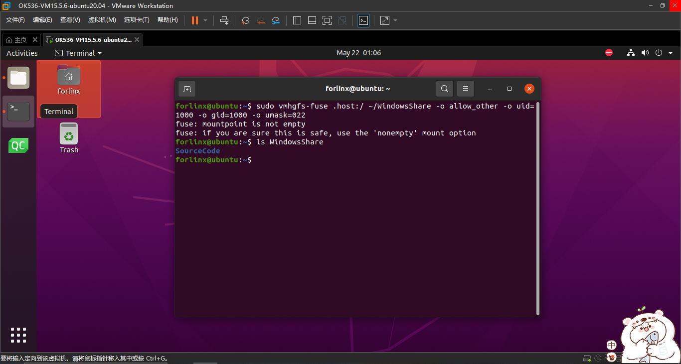

      6.在OK536-C_VM15.5.6_ubuntu20.04虚拟机中输入“sudo vmhgfs-fuse .host:/ ~/WindowsShare -o allow_other -o uid=1000 -o gid=1000 -o umask=022”进行挂载后,输入“ls WindowsShare/”,即可查看挂载情况。

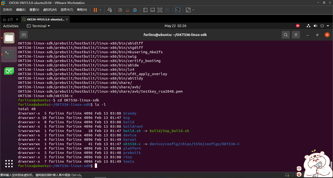

      7.输入“cp ~/WindowsShare/SourceCode/OKT536-linux-sdk.tar.bz2.* /home/forlinx/”对相关共享文件进行复制,随后通过“cat OKT536-linux-sdk.tar.bz2.* | tar jxv”对文件进行解压。

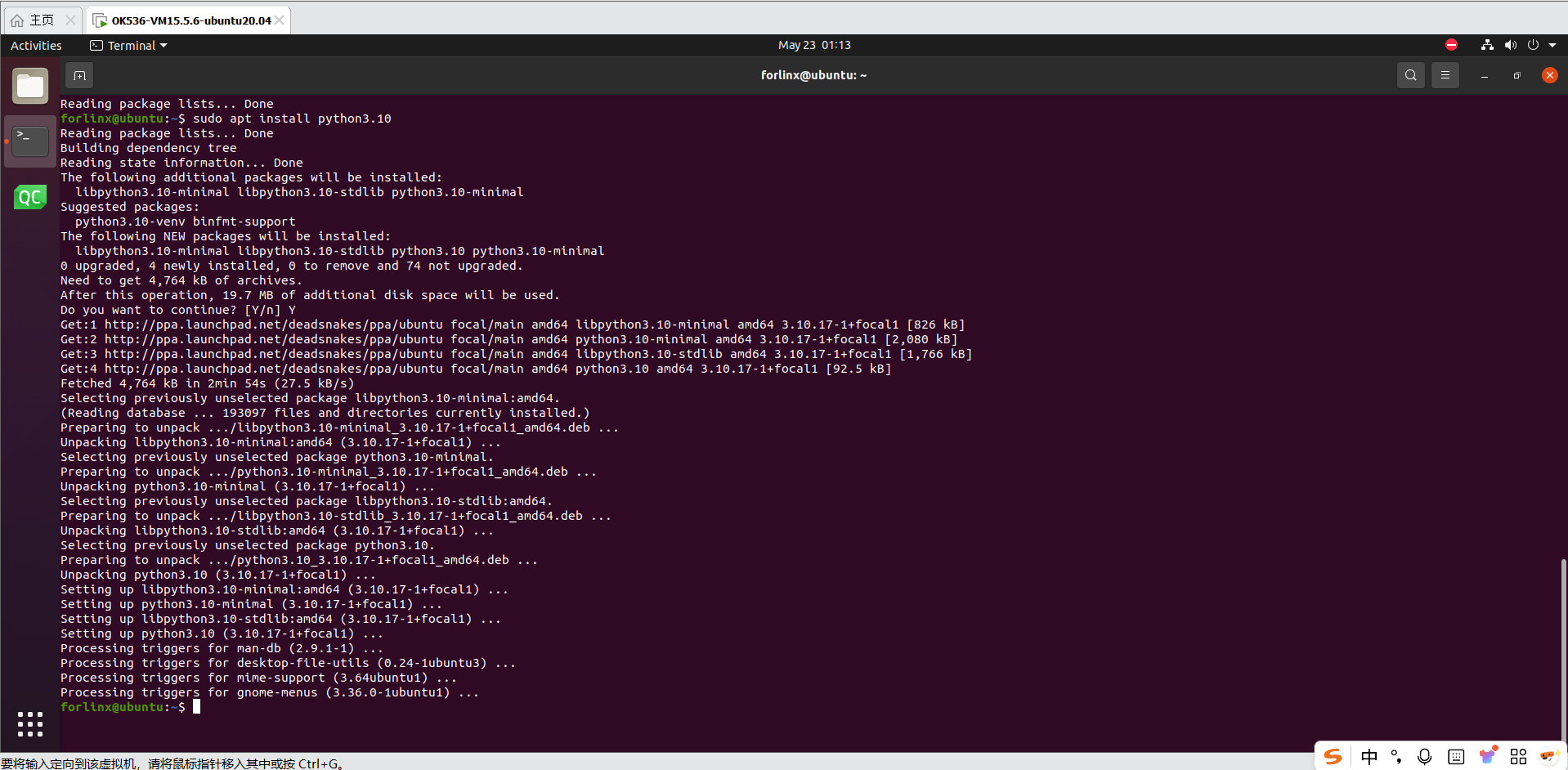

      1.在终端中输入“sudo apt-add-repository ppa:deadsnakes/ppa”,“sudo apt update”及“sudo apt install python3.10”安装python3.10编译环境。

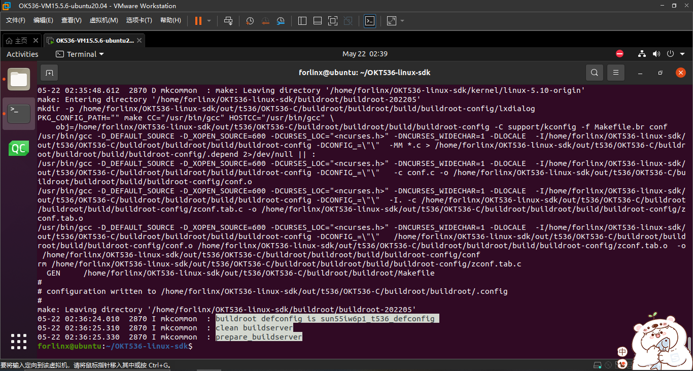

      2.进入OKT536-linux-sdk目录,并运行“./build.sh config ”进行编译配置。

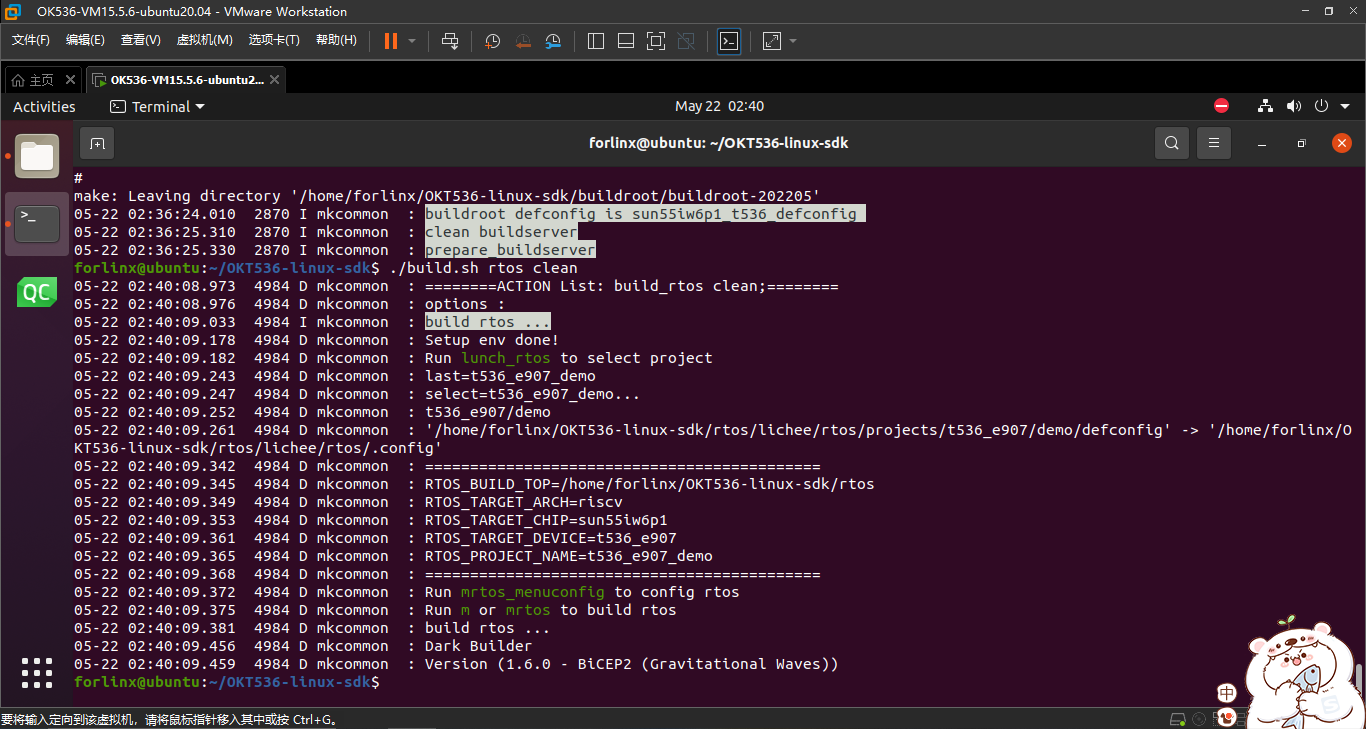

      3.运行“./build.sh rtos clean”及“./build.sh”进行编译。
      4.完成上述步骤则开发环境配置正确,可以开始进行开发了。

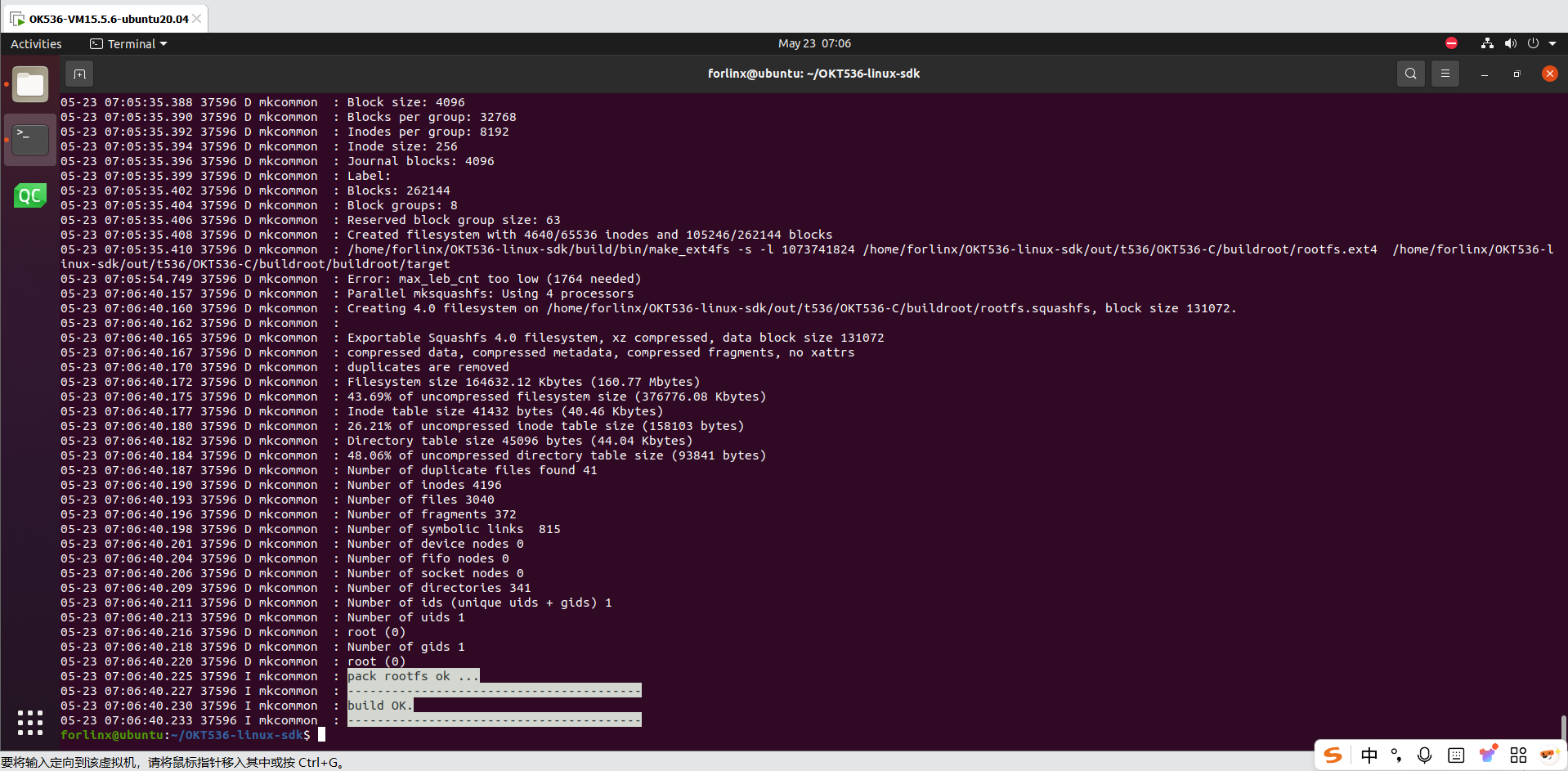

      8.重复上述步骤2,进行重新编译,如下图所示即为编译成功。

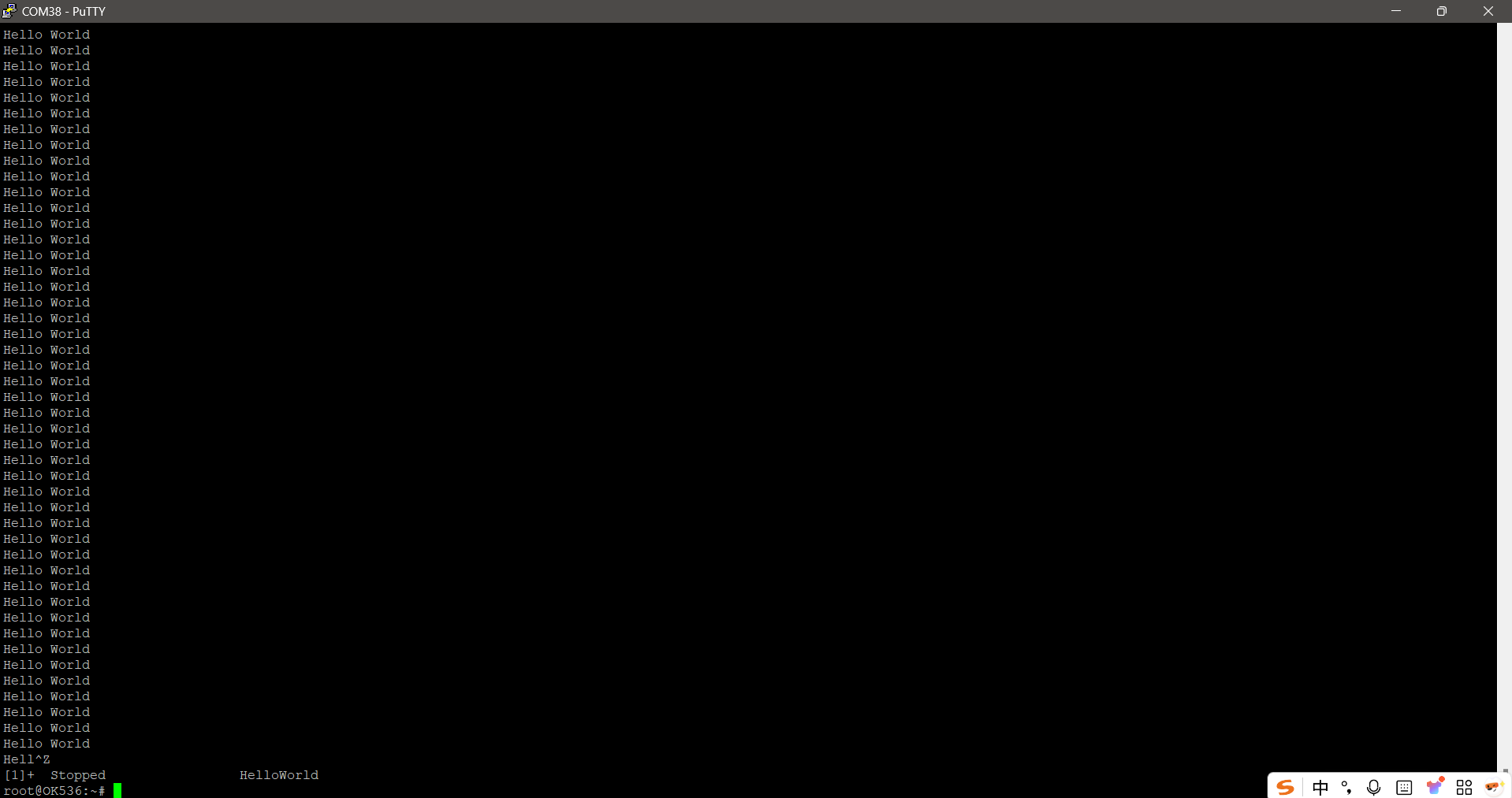

      10.将“/home/forlinx/OKT536-linux-sdk/out/t536_linux_OKT536-C_uart0.img”烧录至开发板(详细内容见:https://bbs.aw-ol.com/topic/6354/飞凌嵌入式ok536n-c开发板-一)
      11.开发板中运行“HelloWorld”,开发板持续打印出Hello World即为成功。
