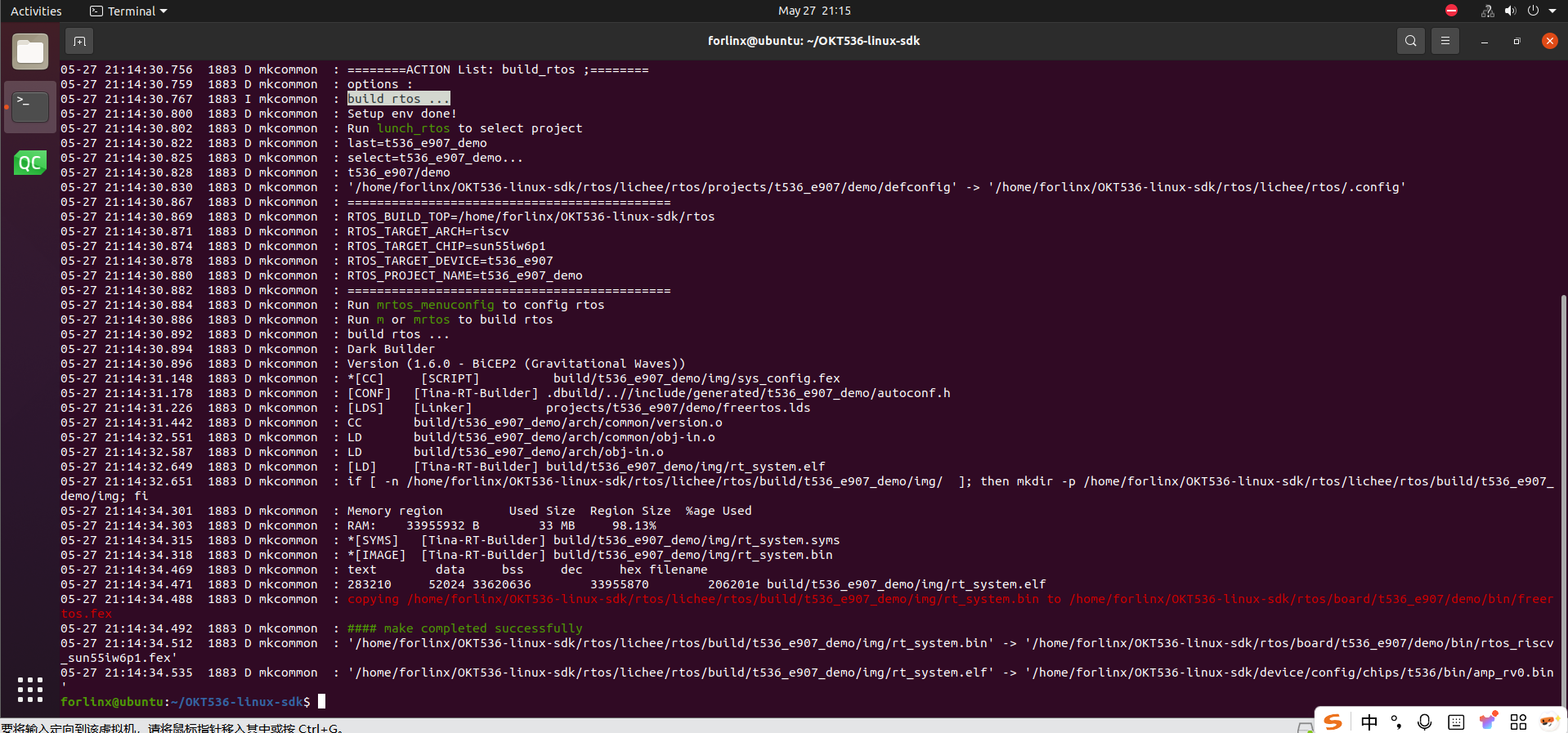

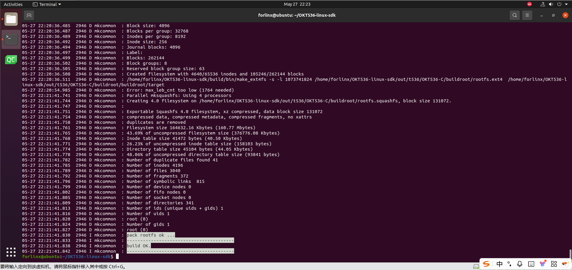

      1.进入OKT536-linux-sdk目录,并运行“./build.sh rtos”对RISC-V核进行单独编译。
      2.完成上述步骤则RISC-V核开发环境配置正确,可以开始进行开发了。

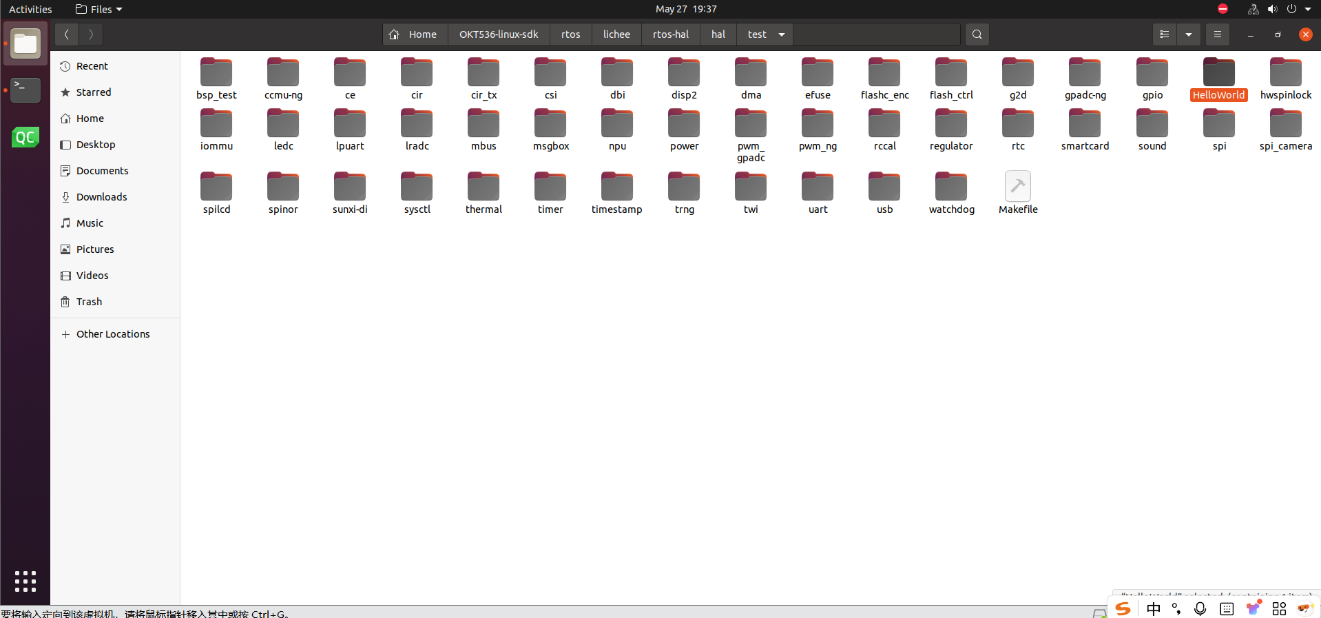

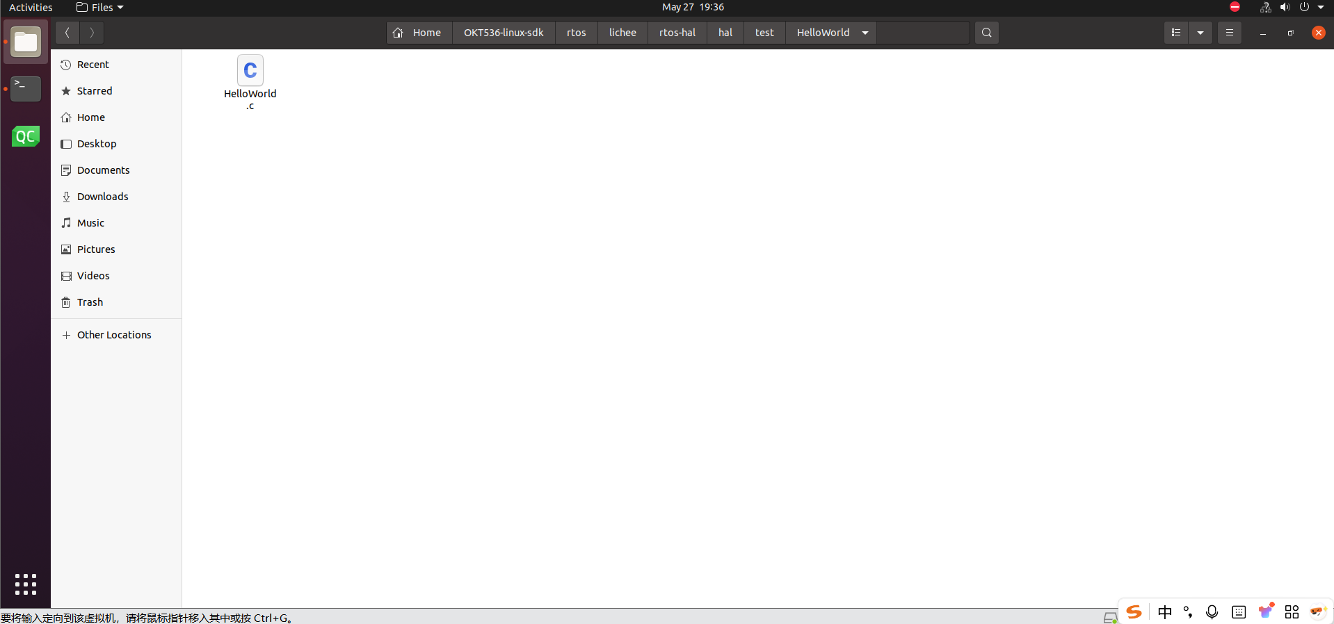

      3.我们仿照RTOS的样例来写Hello World代码。首先在“rtos/lichee/rtos-hal/hal/test/”路径下建立HelloWorld文件夹,并在HelloWorld文件夹中添加“HelloWorld.c”文件。

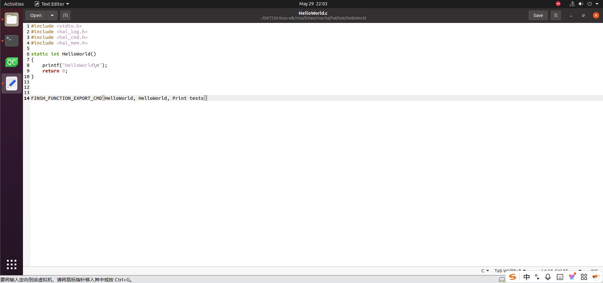

      4.在“HelloWorld.c”文件中输入如下代码。
      #include <hal_log.h>
      #include <hal_cmd.h>
      #include <hal_mem.h>
      static int HelloWorld()
          printf("HelloWorld\n");
      FINSH_FUNCTION_EXPORT_CMD(HelloWorld, HelloWorld, Print tests)

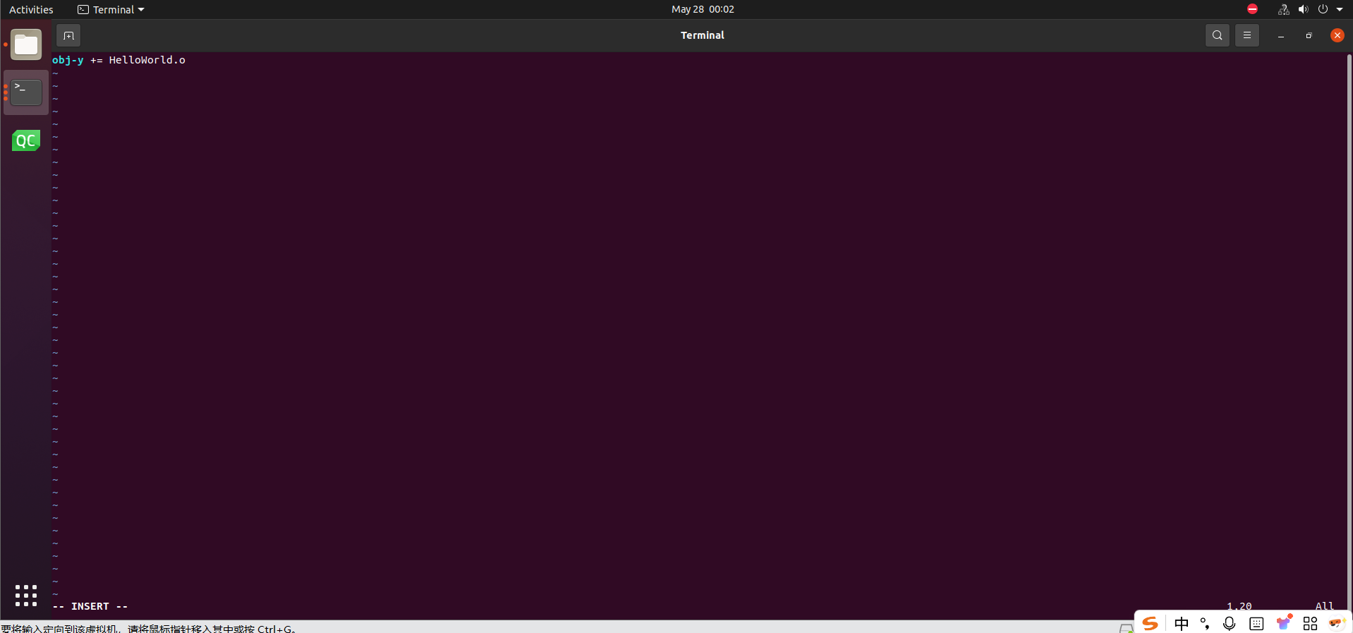

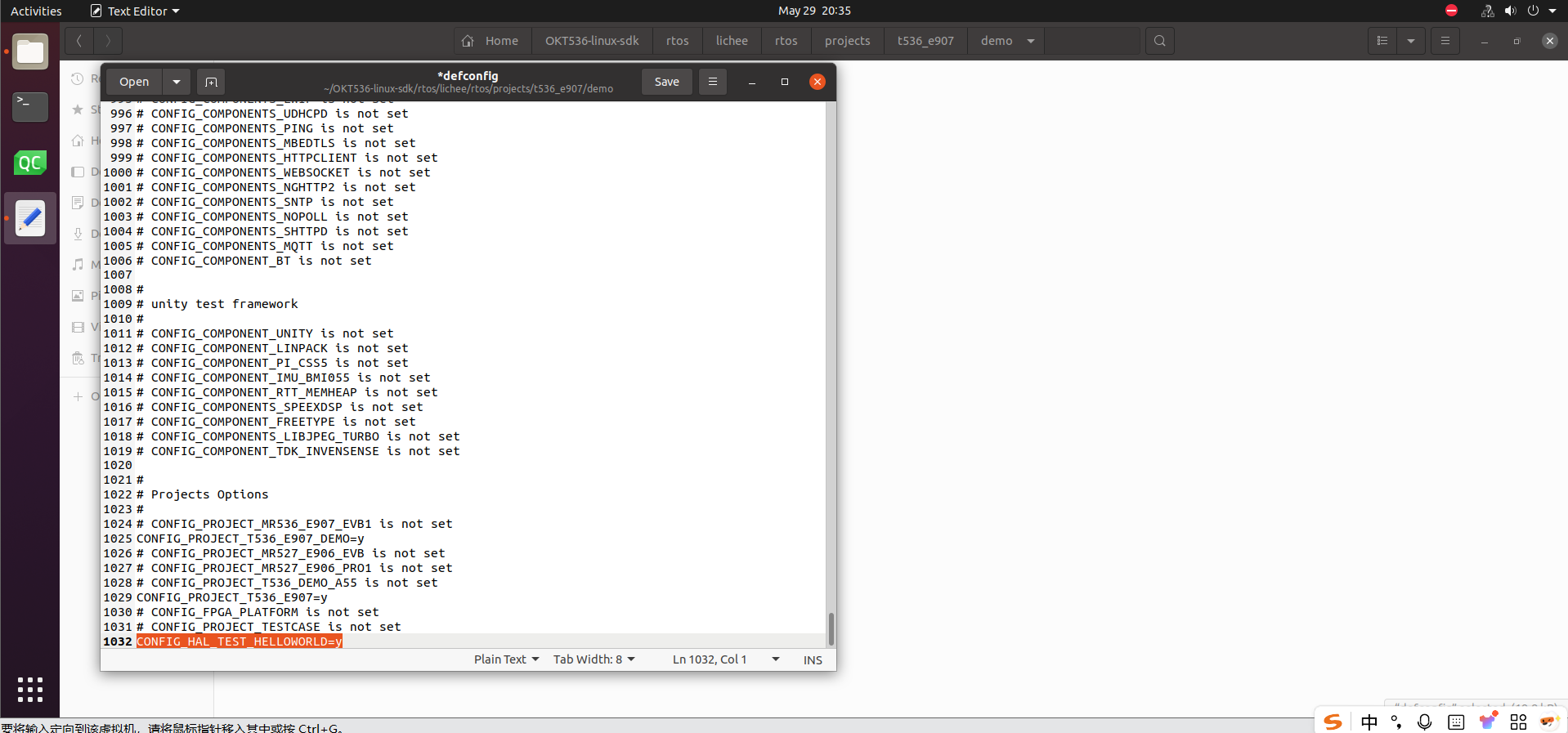

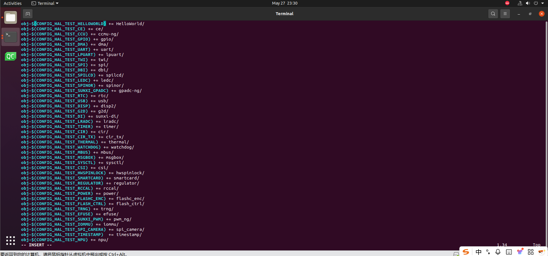

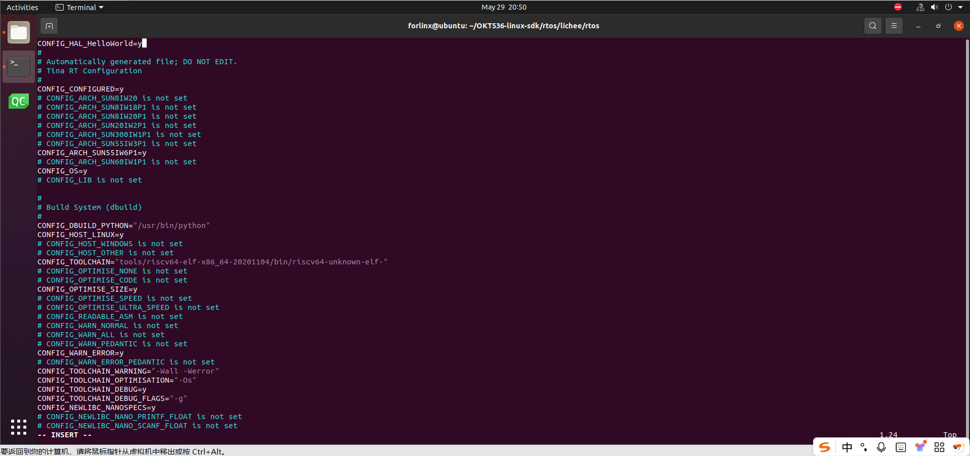

      5.在HelloWorld文件夹中的Makefile中添加“obj-y += HelloWorld.o”;在test文件夹中的Makefile中添加“obj-$(CONFIG_HAL_TEST_HELLOWORLD) += HelloWorld/”;在“OKT536-linux-sdk/rtos/lichee/rtos/projects/t536_e907/demo/deconig”中添加“CONFIG_HAL_TEST_HELLOWORD=y”;在“OKT536-linux-sdk/rtos/lichee/rtos/.config”中添加“CONFIG_HAL_HelloWorld=y”
      HelloWorld文件夹下Makefile
      test文件夹下Makefile
      OKT536-linux-sdk/rtos/lichee/rtos/projects/t536_e907/demo/deconig中添加
      OKT536-linux-sdk/rtos/lichee/rtos/.config中添加

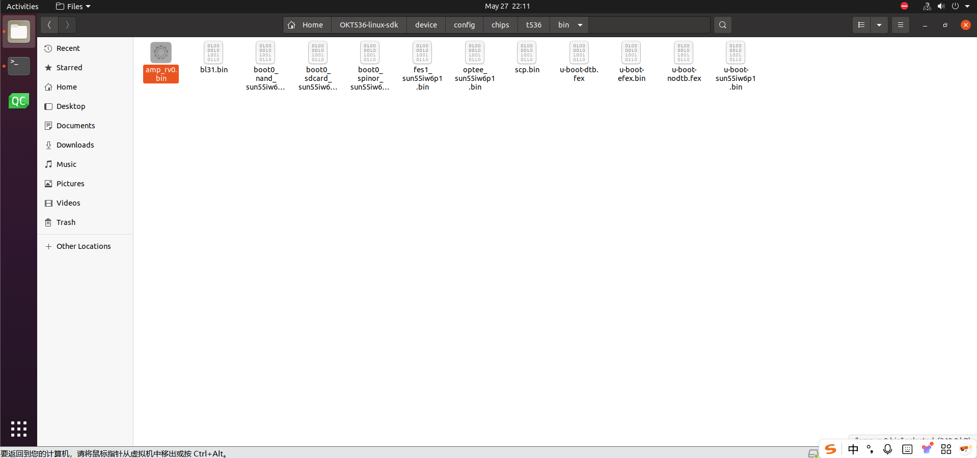

      6.运行“./build.sh rtos”此时在“/home/forlinx/OKT536-linux-sdk/device/config/chips/t536/bin/”中产生编译好的RISC-V镜像amp_rv0.bin
      7.运行“./build.sh rtos clean”及“./build.sh”对A核进行编译。

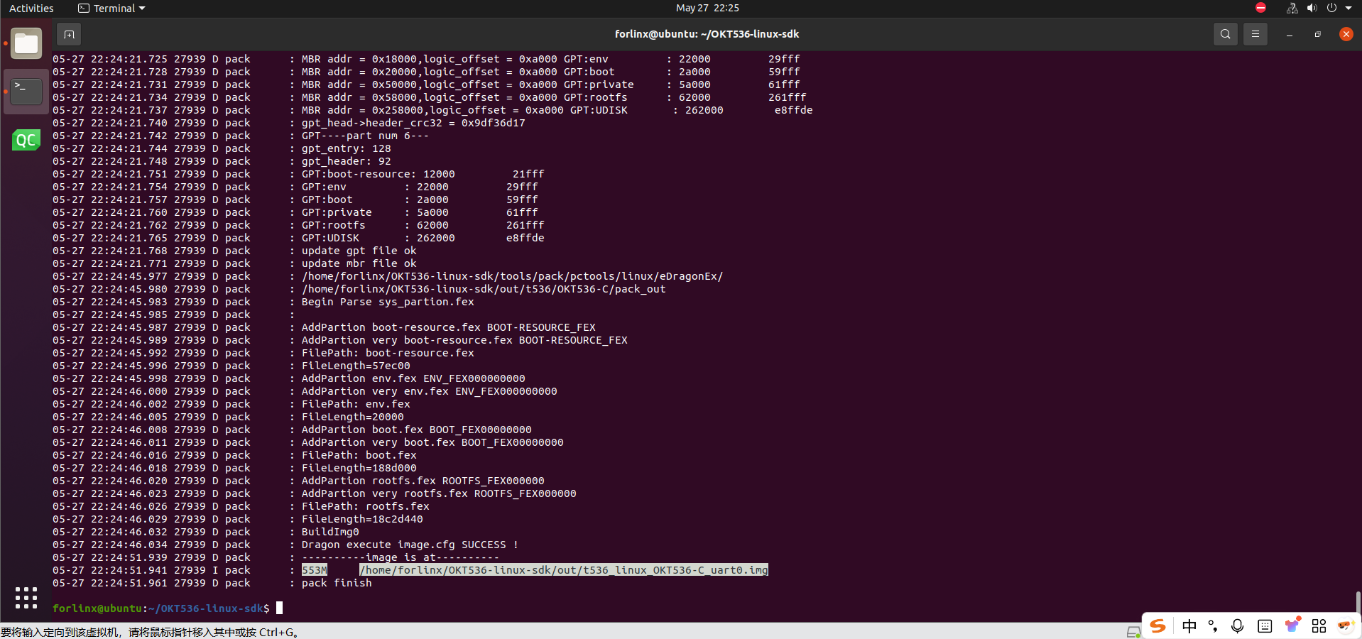

      8.使用“./build.sh pack”将编译生成的各种文件和配置文件进行打包。

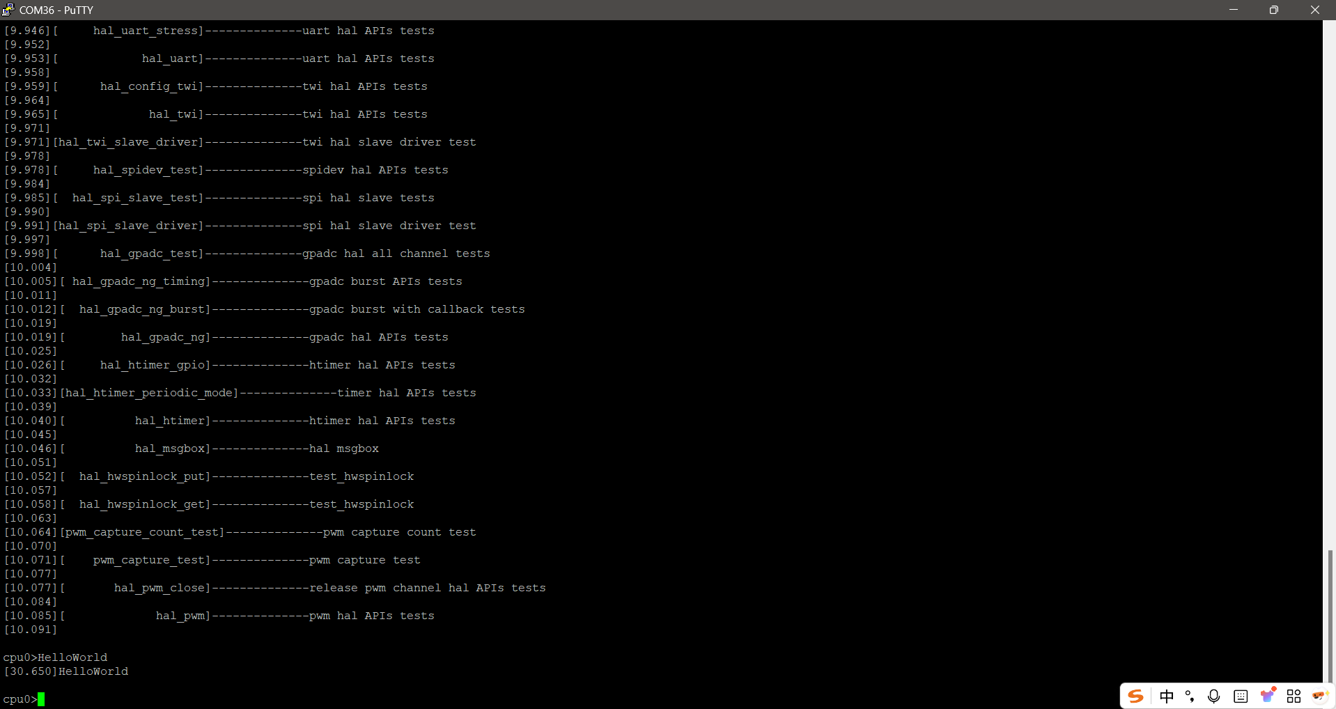

      9.将“/home/forlinx/OKT536-linux-sdk/out/t536_linux_OKT536-C_uart0.img”烧录至开发板(详细内容见:https://bbs.aw-ol.com/topic/6354/飞凌嵌入式ok536n-c开发板-一)

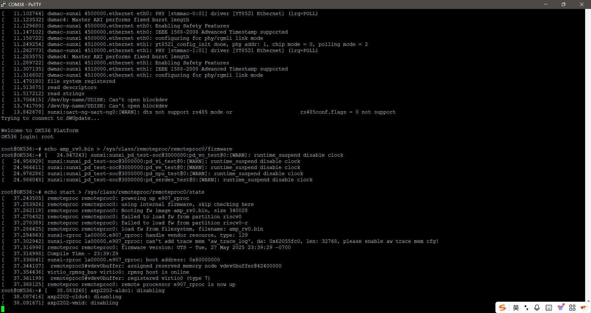

      10.开发板A核中运行“echo amp_rv0.bin > /sys/class/remoteproc/remoteproc0/firmware”及“echo start > /sys/class/remoteproc/remoteproc0/state”
      11.开发板RISC-V核中运行HelloWorld,开发板打印出Hello World即为成功。
