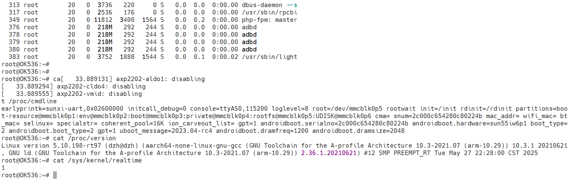

      OK536N-C开发板的SDK已经内置了经过优化的RT内核,这意味着用户无需再手动移植和配置实时补丁,即可直接享受到高实时性的系统表现。这一设计大大简化了开发流程,提高了开发效率。
      按照编译RT内核配置后,可以成功进入rt内核:

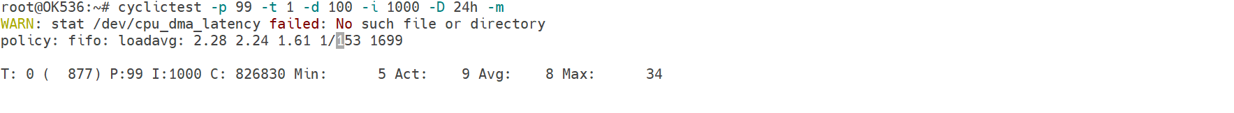

      1. 空载测试:在无负载情况下运行cyclictest,观察系统延迟情况。
        10分钟测试结果:最大抖动:34us
      cyclictest -p 99 -t 1 -d 100 -i 1000 -D 24h -m

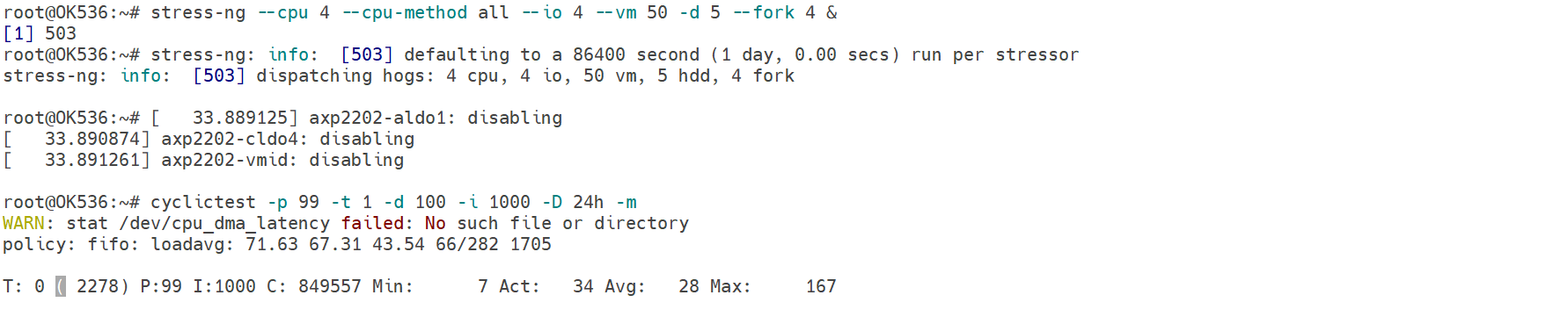

      2. 满载测试:通过stress-ng工具模拟CPU、内存、I/O等多方面的满载压力,再次运行cyclictest进行测试。
      stress-ng --cpu 4 --cpu-method all --io 4 --vm 50 -d 5 --fork 4 &

      空载测试 最大抖动34us
      满载测试 最大抖动167us
