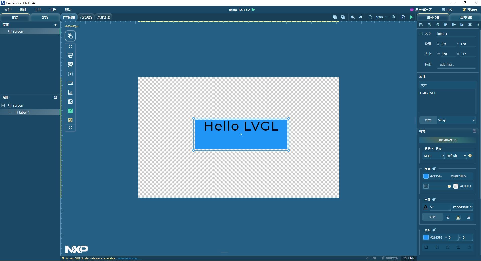

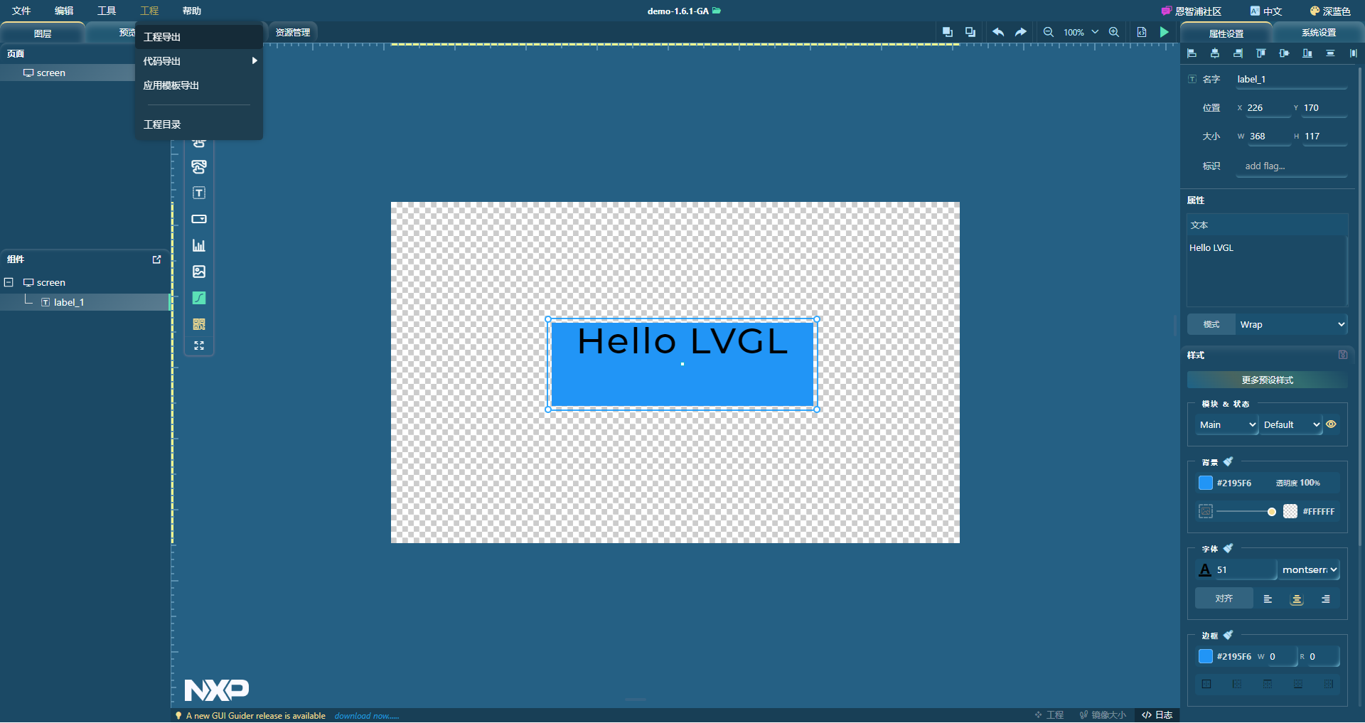

      1、设计页面
      随便绘制些东西,版本选的是LVGLv8.3.5,版本GUI-Guider-1.6.1-GA

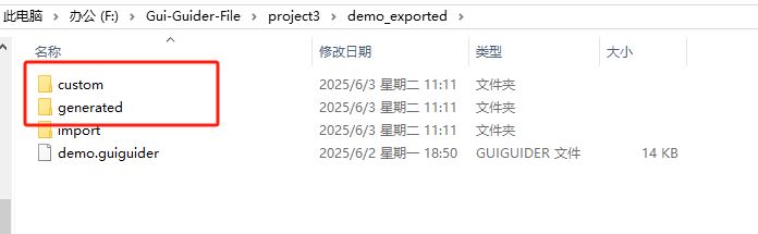

      导出代码,选择 工程->工程导出 ,重要的是custom和generated文件夹

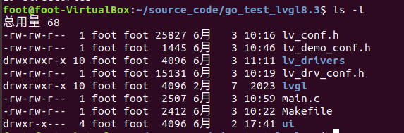

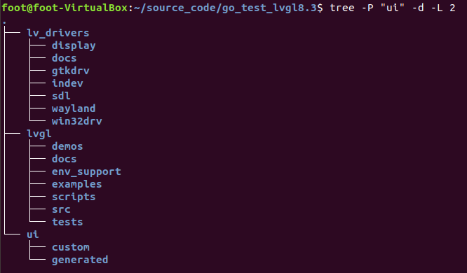

      下载的lvgl-8.3.5重命名为lvgl
      下载的lv_drivers-release-v8.3重命名为lv_drivers
      创建ui文件夹,将custom和generated文件夹放进去
      还有 从lvgl中复制lv_conf_template.h 到 当前目录,并重命名为 lv_conf.h 、 从lv_drivers 中复制 lv_drv_conf_template.h 到 当前目录,并重命名为 lv_drv_conf.h
      剩下的main.c和Makefile从lv_port_linux_frame_buffer 来的,
      lv_port_linux_frame_buffer 下载 https://github.com/lvgl/lv_port_linux_frame_buffer.git
      从lv_port_linux_frame_buffer 中复制 main.c 和 Makefile 到 当前目录 下

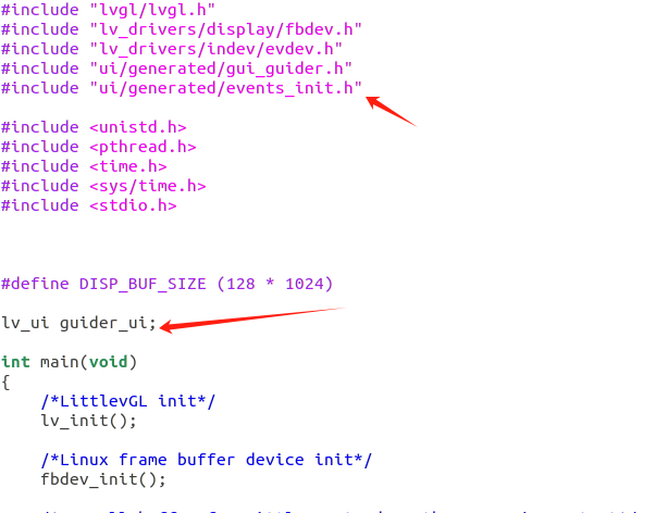

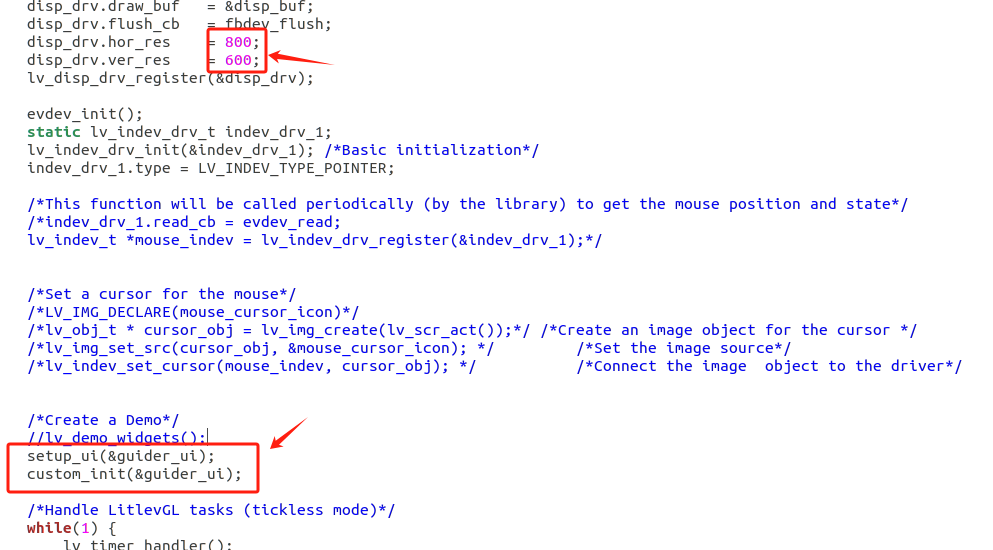

      修改main.c文件
      头文件添加 #include "ui/generated/gui_guider.h"
      头文件添加 #include "ui/generated/events_init.h"
      屏蔽cursor for the mouse
      修改显示屏的宽高,否则花屏,显示不全
      配置启用文件

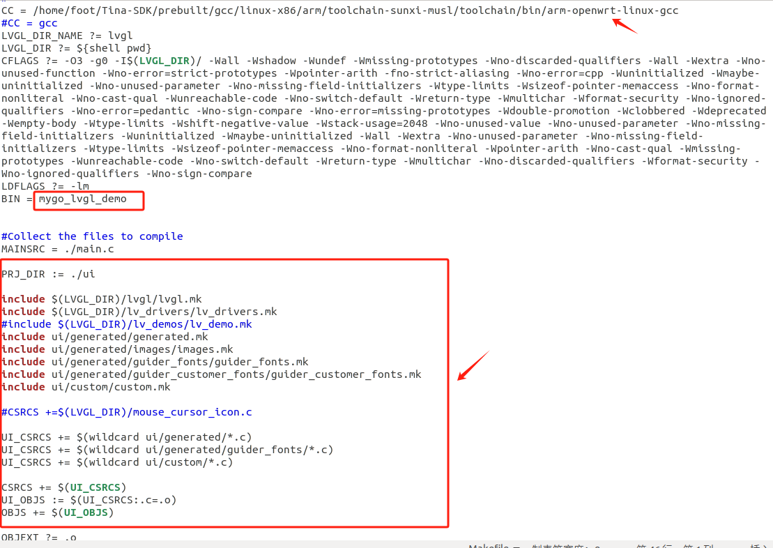

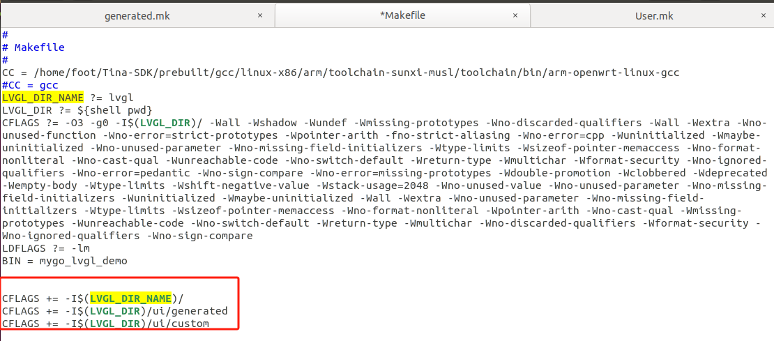

      修改makefile
      修改CC = arm-openwrt-linux-gcc ,改为你自己的编译器
      修改BIN = lvgl_demo ,名字随便起
      增加.mk依赖,include $(LVGL_DIR)/lv_drivers/lv_drivers.mk等,看图
      屏蔽CSRCS +=$(LVGL_DIR)/mouse_cursor_icon.c

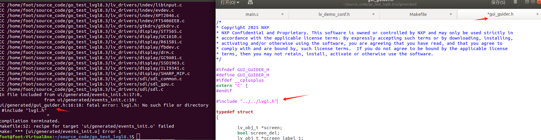

      5、遇到的问题

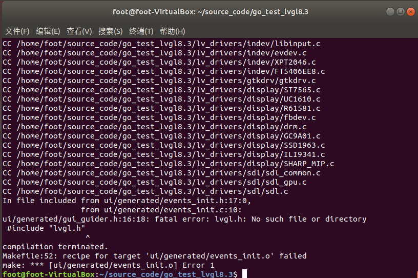

      提示找不到lvgl.h,
      处理方法一
      找到代码位置,改为../../lvgl.h同lvgl/lvgl.h
      这里只是其中一个示例,ui文件夹下的其他引用了lvlg.h文件的都会报这个错,通过上面的方法处理
      处理方法二
      在Mainfile中写入
      CFLAGS += -I$(LVGL_DIR_NAME)/
      CFLAGS += -I$(LVGL_DIR)/ui/generated
      CFLAGS += -I$(LVGL_DIR)/ui/custom
