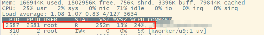

      3. CPU占用率

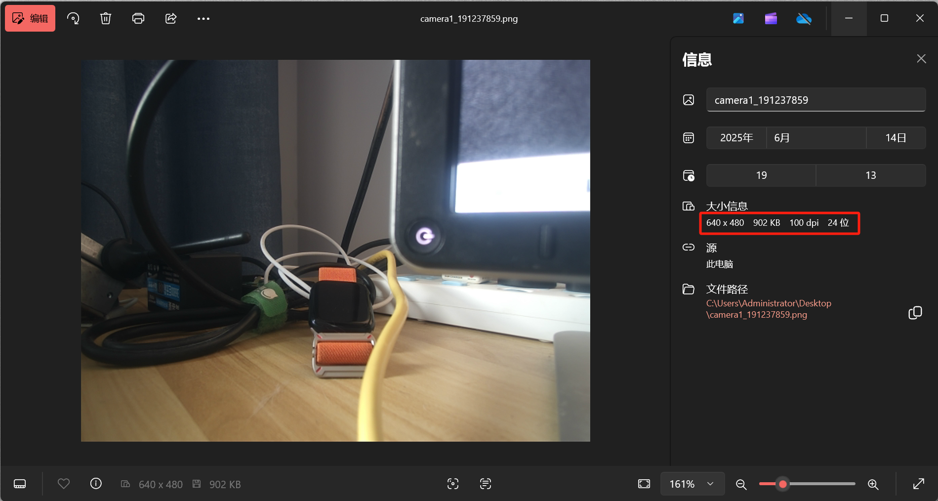

      **[抓拍照片样例]**展示保存的PNG格式截图,640x480分辨率

      • 640x480以上分辨率CPU占用率超过20%
