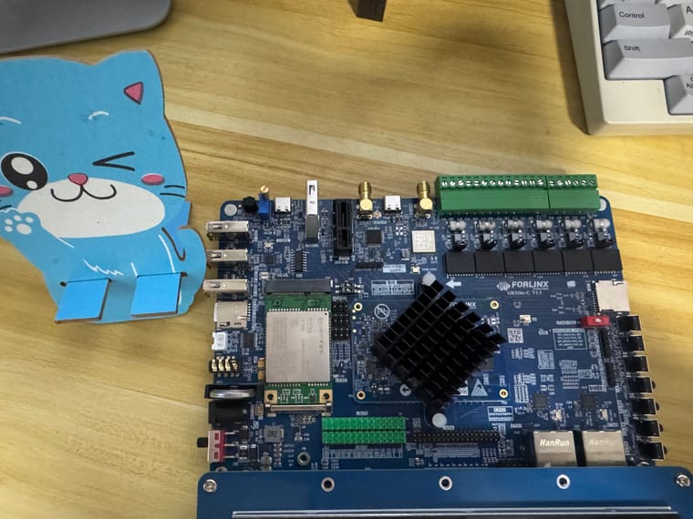

      一、开箱

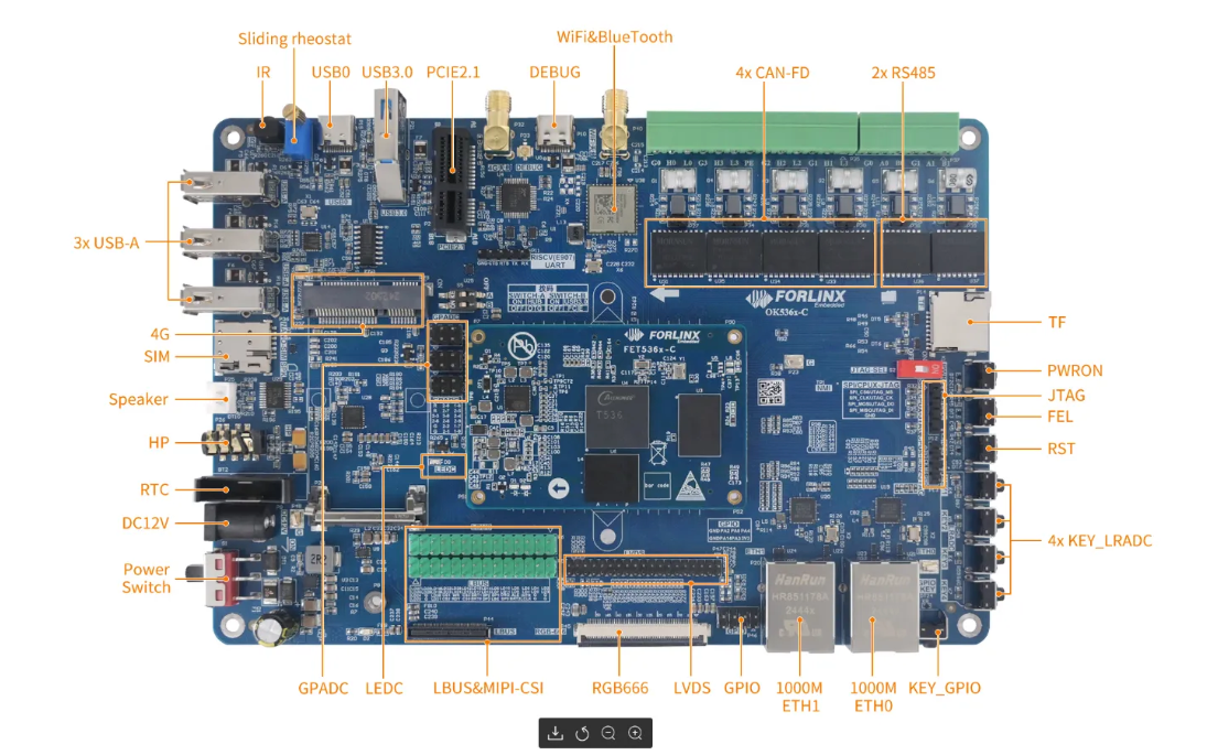

      1. 介绍板子
        OK536开发板采用核心板+底板的结构形式,基于全志T536处理器设计开发,T536主频 1.6GHz,集成四核 Cortex A55、64 位玄铁 E907 RISC V MCU,提供高效的计算能力;T536 支持 2tops NPU、安全启动、国密算法 IP、全通路ECC、AMP、Linux RT 等;T536 还具备广泛的连接接口:USB、SDIO、UART、SPl、CAN、Ethernet、ADC、LocalBus 等一应俱全。
      1. 开箱
      2. 感谢forlink给了这次测评的机会,板子用料一直都很“扎实”,飞凌给我感受很好的一点就是文档,跟着文档基本上就能做出来,有些问题点,再问下技术支持,也就都解决了。

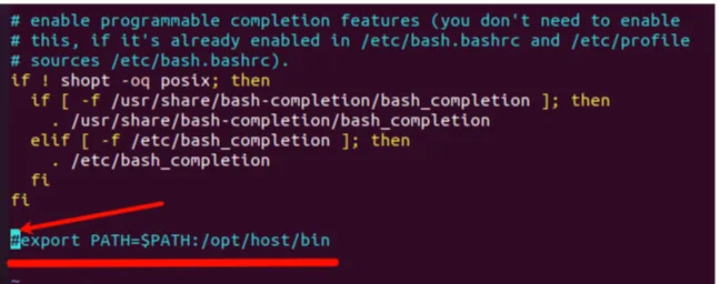

      2. SDK编译时,会遇到没有python3.10的问题
        以下是在Ubuntu上安装Python 3.10的步骤:
        首先更新包列表:
        sudo apt update
        安装必要的依赖:
        sudo apt install software-properties-common -y
        添加deadsnakes PPA仓库(这是最常用的方式获取多个Python版本):
        sudo add-apt-repository ppa:deadsnakes/ppa
        再次更新包列表:
        sudo apt update
        安装Python 3.10:
        sudo apt install python3.10
        安装pip(Python的包管理器):
        sudo apt install python3.10-pip
        安装开发包(如果你需要编译Python扩展):
        sudo apt install python3.10-dev
        安装venv模块(用于创建虚拟环境):
        sudo apt install python3.10-venv
        安装完成后,你可以通过以下命令验证安装:
        python3.10 --version
        对于条件编译,你可以根据需要使用特定版本的Python:
        使用Python 3.8: python3.8 your_script.py
        使用Python 3.10: python3.10 your_script.py

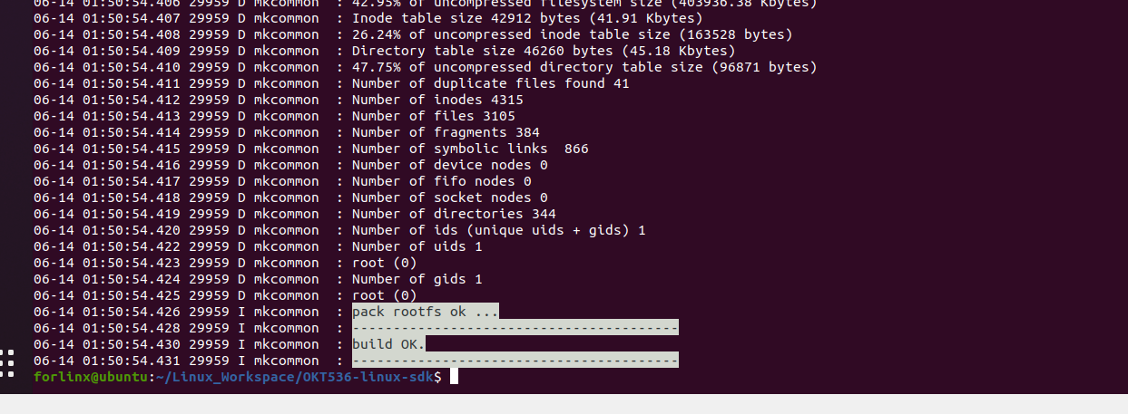

      3. 正常编译,编译结果截图

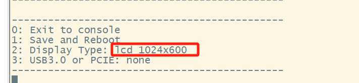

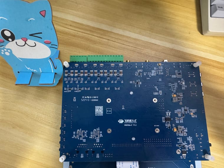

      1. 屏幕:我们这边用之前项目剩下的RGB屏幕,所以暂时不用考虑适配,不过如果需要适配,uboot切换屏幕显示(飞凌一般会把这个放在设备树里设置)

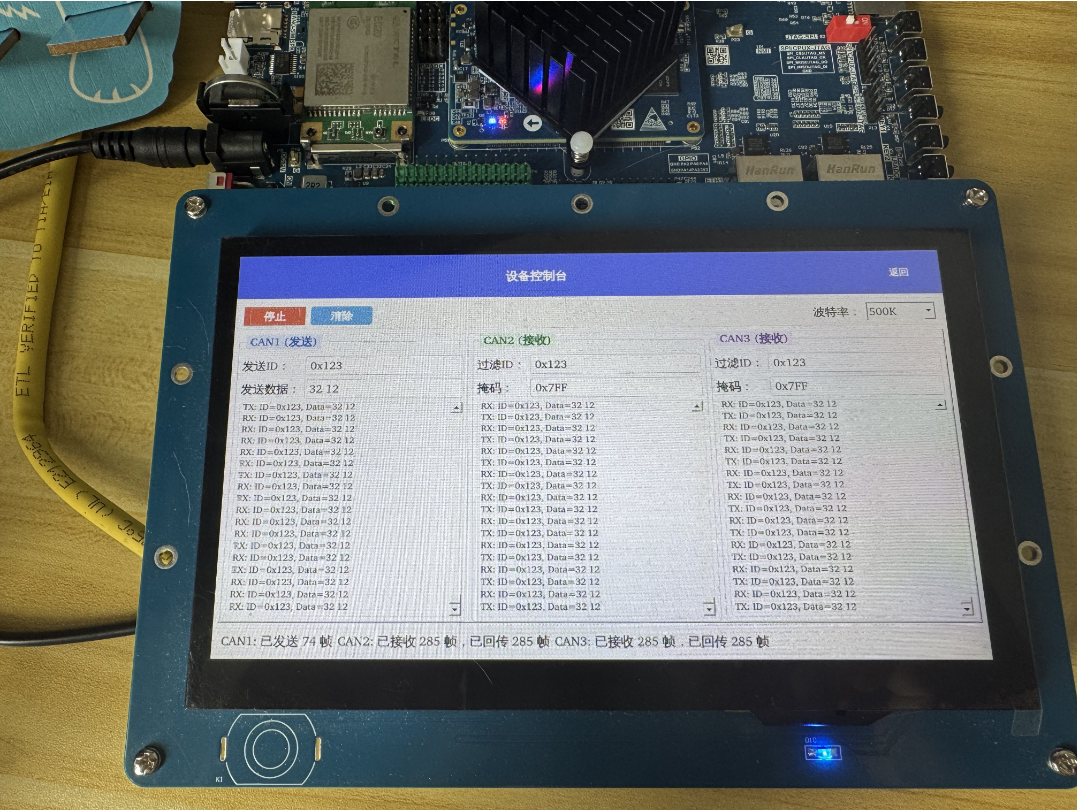

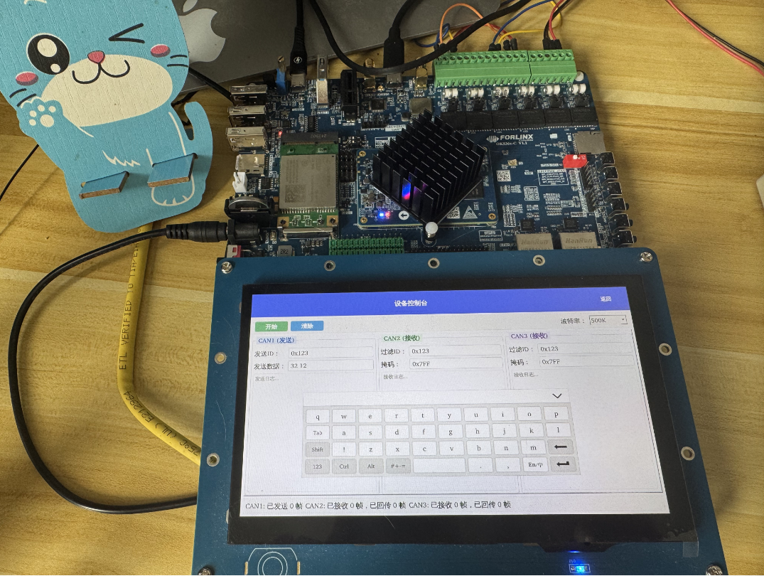

      2. 因为T536N有4个CAN,我这里使用CAN1给CAN2和CAN3接在一起,使用CAN1发送数据,CAN2和CAN3负责接收数据

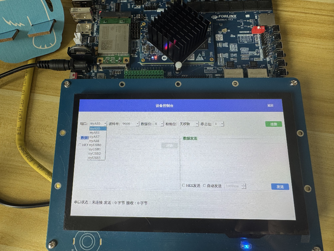

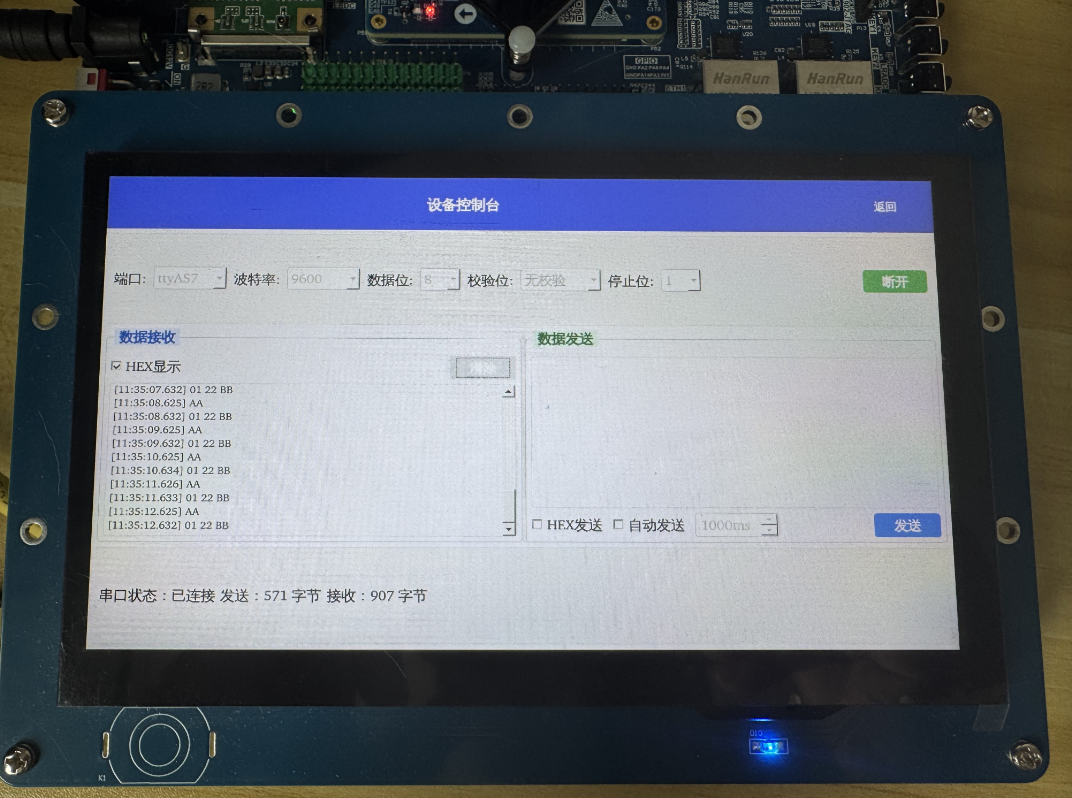

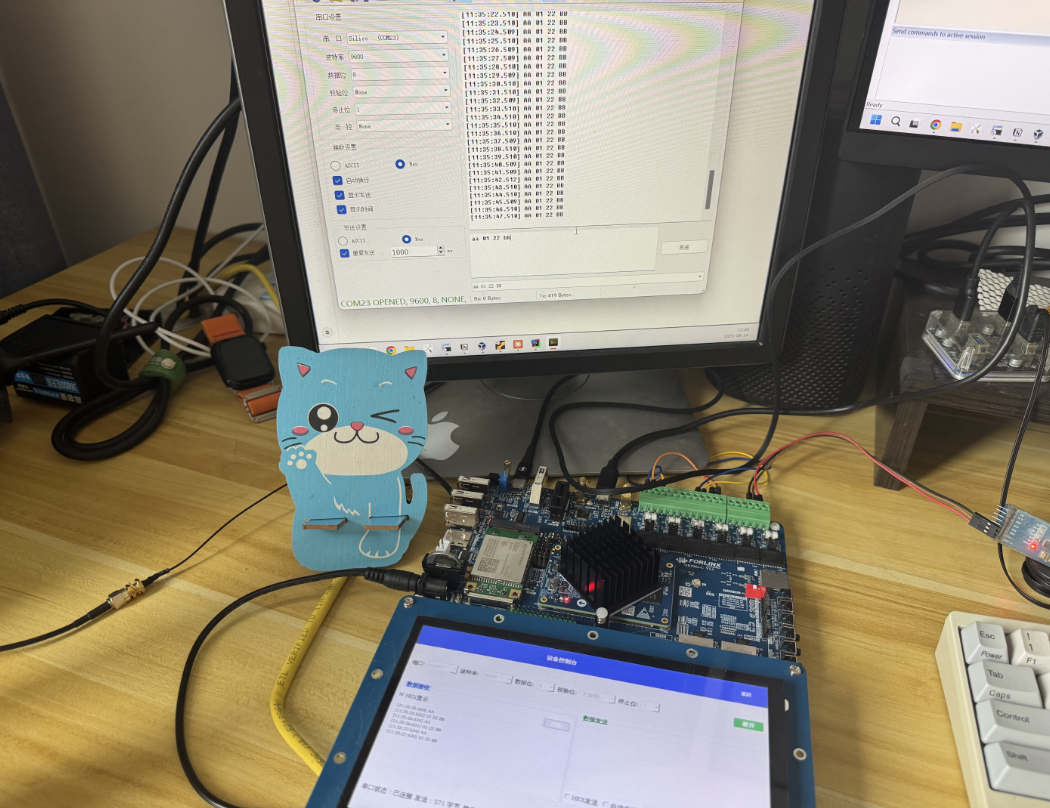

      3. T536N现在设备树放出来有4个串口,分别是ttyAS0、ttyAS1、ttyAS7、ttyAS8,我这里使用485_1,用来测试通讯

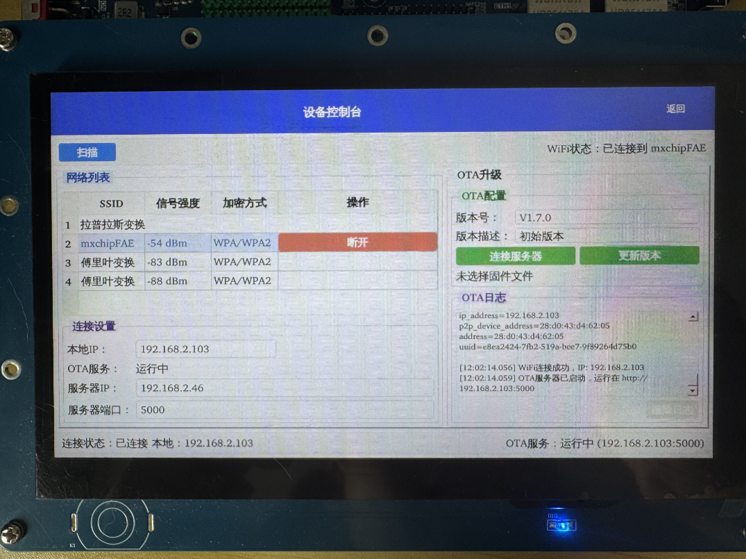

      5. 我们计划顺便测试下WiFi部分
