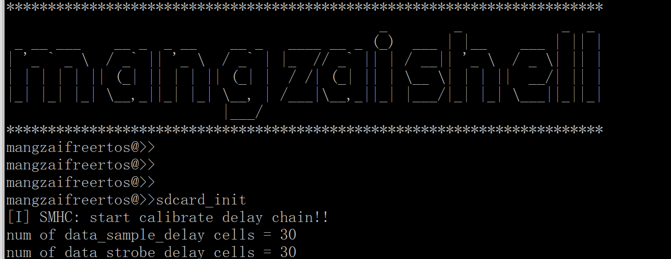

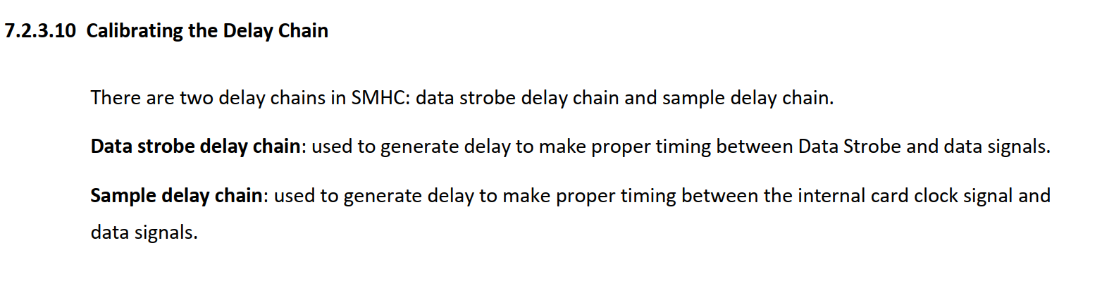

      移植好了t113s3 freertos,最近想逐步完善外设驱动,目前正在开发SMHC的驱动,读芯片手册时发现了下面这个内容84b634b6-4840-45a0-bff2-cb21a2557091-image.png ,看描述这个延时链技术似乎是用来校准选通信号和数据信号之间的延时,以及时钟信号和数据信号之间的延时的,根据编程指导,我写了一段代码
      	//校准延时链
      	info("SMHC: start calibrate delay chain!!\r\n");
      	init_environment_calibrate_delay();
      	calibrate_data_sample_delay(&sdhci0);
      	calibrate_data_strobe_delay(&sdhci0);
          deinit_environment_calibrate_delay();
      获取到了两种延时链的delay cells num,分别都是30,SMHC clk = 200MHZ,那得到这些数据之后,如何使用它们呢,非常好奇,有大佬能解释下吗?

        awwwwa LV 8 @ZM960406 最后由 编辑
        @zm960406 这个是用于优化采样的,具体用法可以参考bsp驱动
        Z 1 条回复 最后回复 回复 引用 分享 1
        • Z
          ZM960406 LV 3 @awwwwa 最后由 编辑
          @awwwwa 您说的bsp驱动是指全志官方提供的裸机bsp驱动还是说从uboot里找啊?
          A 1 条回复 最后回复 回复 引用 分享 0
            @zm960406 bsp驱动或者uboot都有实现
