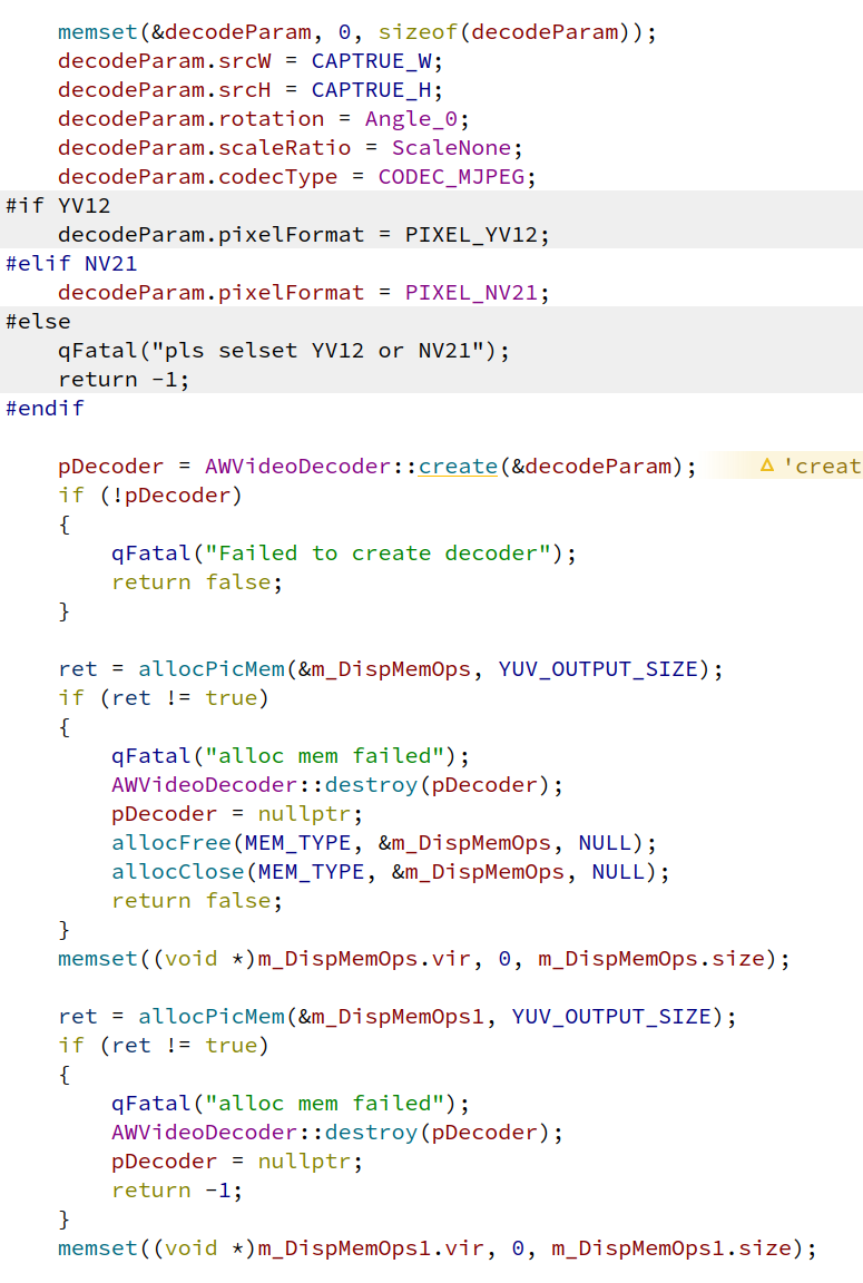

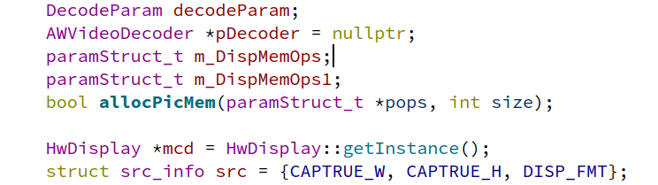

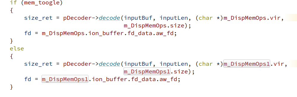

      警告是:WARNING: cedarc waitInterruptDecoder:748: wait ve interrupt timeout. ret = 0
      一出现就会整个画面感觉会卡2秒以上
      基本代码就是线程获取视频流,然后给另外一个线程解码,送显示layer。解码用的双缓冲区
      #define YUV_OUTPUT_SIZE CAPTRUE_W *CAPTRUE_H * 3 / 2
      然后就是把fd丢去显示了,求助啊大佬们
