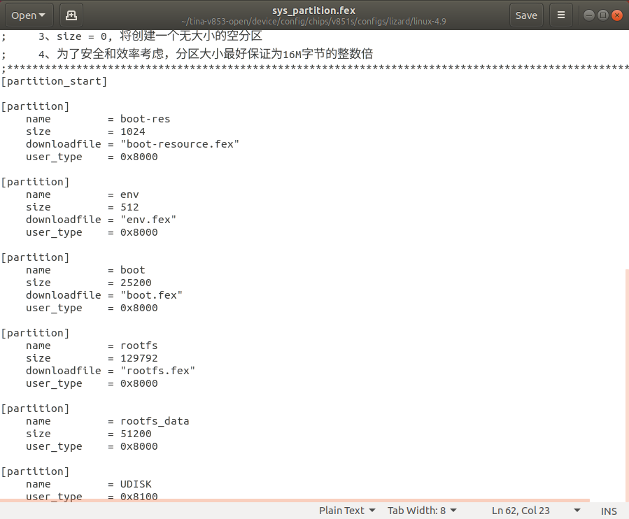

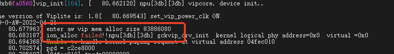

      直接使用NPU扩展包中的yolov3演示demo在运行时报错,除了对sys_partition.fex文件进行修改没有对其他任何文件进行修改。

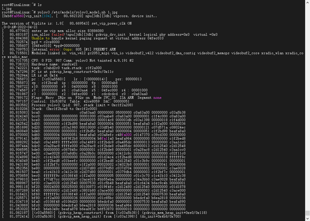

      报错如下:
      分区表如下:
      尝试将分区表中的rootfs_data中的size大小从51200增大为102400后进行pack打包烧录会失败,烧录进度到7%时就会报错显示无可用设备。
      想问问各位大佬这个是什么问题呀,怎么解决。

        YOLOV3 内存不够,得换yolov3 tiny

          @awwwwa 换了yolov3-tiny还是报同样的错
            awwwwa LV 8 最后由 编辑
            ion 内存申请失败,内存不足,V851s 可以试试跑小参数量的模型比如resnet和mobienet
