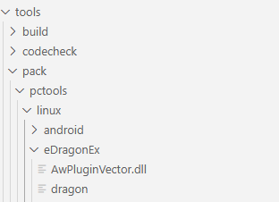

        dragon是全志SDK提供的打包工具,位于tools/pack/pctools/linux/eDragonEx下,可以看到如下
        你可以单独找到这个工具执行下,看能不能正常工作,如果还是找不到libstdc++的库,原因也很简单,你系统的libstdc++库版本和这个工具不兼容,一般来说是库版本过低,不建议升级libstdc++的库,大概率导致系统损坏,你可以找老版本SDK下的dragon替换目录下内容看能不能使用。
        这种还是用SDK适配的Ubuntu版本,版本过高和过低都会带来很难解决的兼容性问题。
