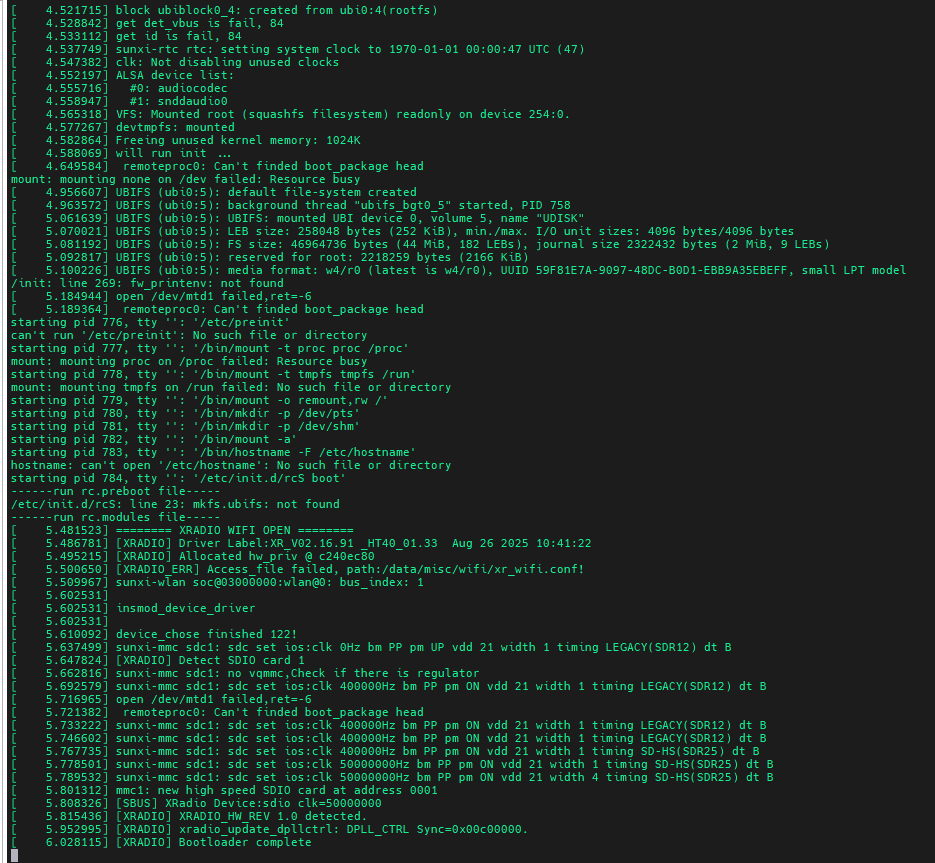

    是否能看出来无法启动的原因是什么,添加了V851S的补丁后就无法启动了
    1757
      mysteryli LV 7 最后由 编辑
      板子是V851S自己设计的板子
      加了一下3.1寸mipi屏的驱动后,就无法启动文件系统了,请问大佬什么原因
        awwwwa LV 8 最后由 编辑
        已经启动了,console=tty0 显示在屏幕上了吧
        M 1 条回复 最后回复 回复 引用 分享 0
          mysteryli LV 7 @awwwwa 最后由 编辑
          @awwwwa 在 是否能看出来无法启动的原因是什么,添加了V851S的补丁后就无法启动了 中说:
          可以无法进入终端呢,是终端显示到屏幕上了嘛,而且屏幕也没有显示
          下一步不知道怎么排查了。。
          要把终端重定向到串口嘛
