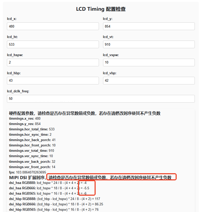

          awwwwa LV 8 最后由 awwwwa 编辑
          @fenglichaoa 在 T113驱动480*854的mipi屏幕 uboot卡死 中说:
          50
          https://docs.aw-ol.com/docs/tools/lcd_timing_checker
          这组时序存在负数,会导致硬件产生超大数,卡死硬件,需要调整 lcd_hspw = 6

          • T
            tivon LV 6 @awwwwa 最后由 编辑
            @awwwwa 感谢感谢,还有这种神器。

                  fffffff LV 6 @tivon 最后由 编辑
                  @tivon 我也是修改了hs就好了
