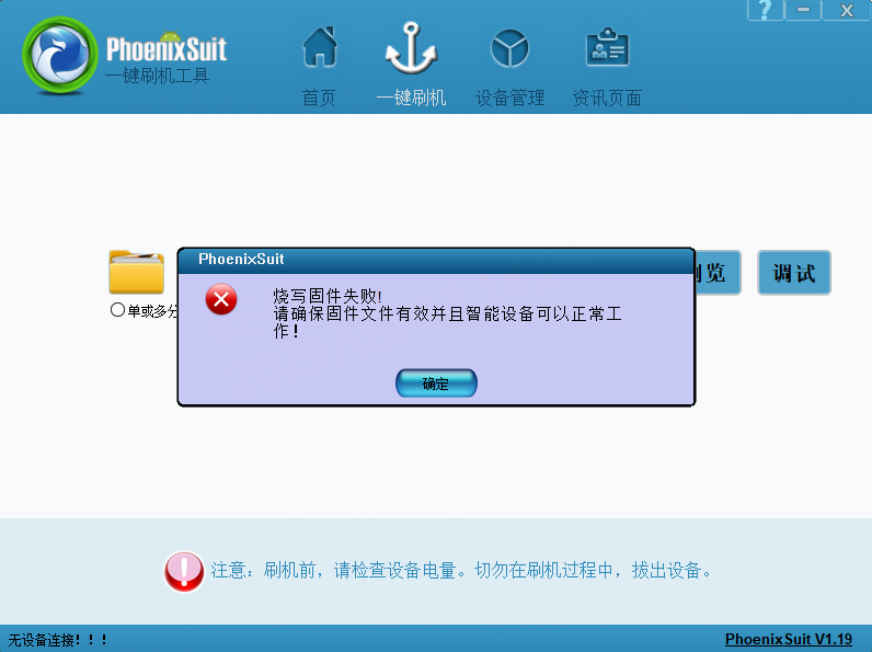

      请教大佬们,t527烧写镜像,卡在%0,一直失败,换电脑也一样失败。可以确定usb线是好的,usb驱动也是正常的,因为这台电脑烧录其它全志板卡是正常的。这种情况是排查镜像的问题还是板卡硬件的问题?

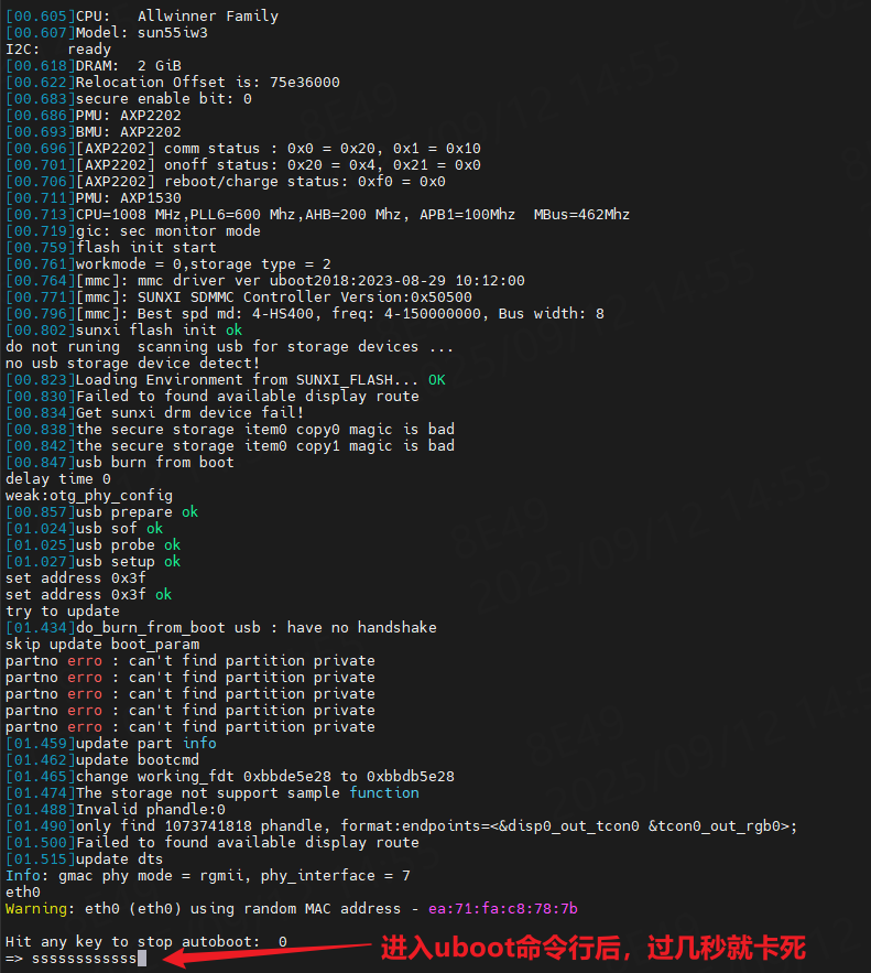

        @cohen0415 板卡存储用的是emmc。该板卡曾经下载成功过,我也不知道为什么可以成功。反正现在是下载又不行了。而且目前还有一个现象就是,进入uboot命令行后,会卡死:

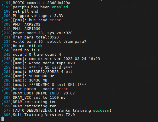

        还有一个现象。同样的镜像制作成sd启动卡,用sd卡启动,启动不起来,卡死,log如下:
