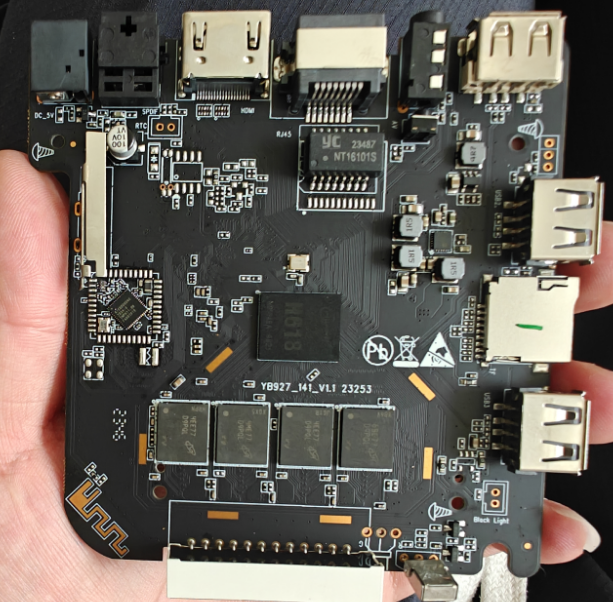

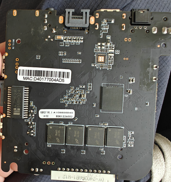

      盒子是X98H 4+32G,芯片是618,刷了某论坛618千兆WiFi通刷包,现在盒子开机直接进系统但是WiFi网口全部失效,也无法进行刷机,双公头连电脑、全志刷机平台已经无法自动识别并开始刷机了,现在虽然能进系统,但是什么都做不了,开不了调试,连不了网,于是想通过短接方式救机,有没有大佬帮我看看短接的点位在哪里啊,或者别的方法,跪谢大佬![替代文字](微信图片_20251001160927.png 微信图片_20251001160923.png 图片地址)

        av口用牙签顶住,或者av口最后两脚短接,参考派享云盒子刷机教程,自己搜
