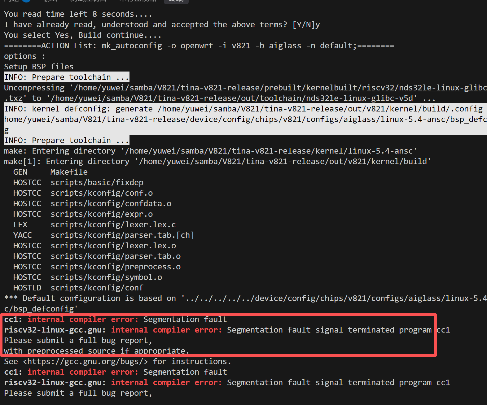

      v821 tina sdk 1.2 lunch 会出错,好像是交叉编译器有问题,换了1.1的交叉编译器也是这样,编译是正常的,每次在配置的时候就会出问题,有没有大佬知道是什么情况。

        @yuwei 用的哪个版本的ubuntu的,能否完整生成固件?

          @aw_fei 感谢已经解决是wsl的问题

            @yuwei 遇到一样的问题了,最后咋样了?

              @kimyodel https://docs.aw-ol.com/docs/soc/v821/faq/sdk_debug#wsl-编译出现编译器错误
              看看是不是这个问题

                @momoyu 是的,已经解决了感谢
