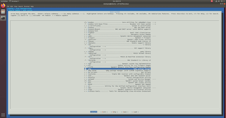

      我的板子是T113-S3的,运行的tinalinux,现在做了一个项目,需要一个包管理器,本来打算移植debian到板子上,但是突然发现tinalinux是基于openwrt的,带有opkg包管理器,于是我便在menuconfig里面勾选了

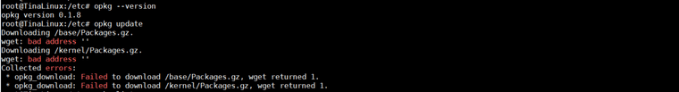

      ,而后烧写到了开发板上,在开发板上opkg命令是有效的,但是运行opkg update提示的应该是软件源没配置,这一步我不知道该怎么办了。
      bff6490b-d0b2-4cd8-9b55-fff1fad1270e-image.png 。恳请大佬提点一下!!!

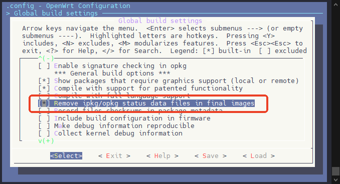

        opkg 数据源默认裁剪

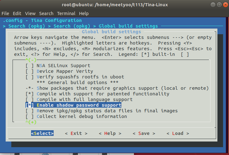

          Laoliu LV 3 @awwwwa 最后由 编辑
