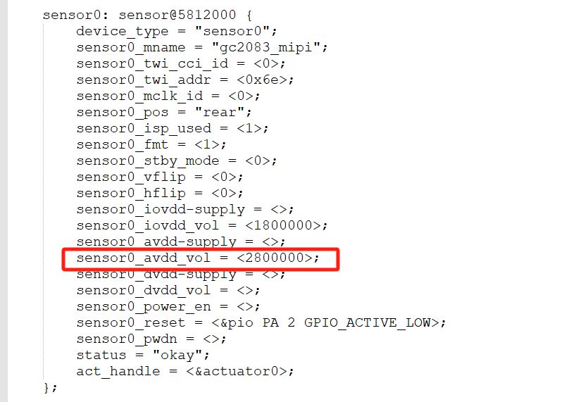

      v821的2.8v引脚没有输出,但1.8v有输出。有哪位大佬知道吗,设备树配置如下:619de795-25a0-4d77-81d4-e01a6b53794a-2ab329ced008cc8f04fdc7f086384f88.jpg

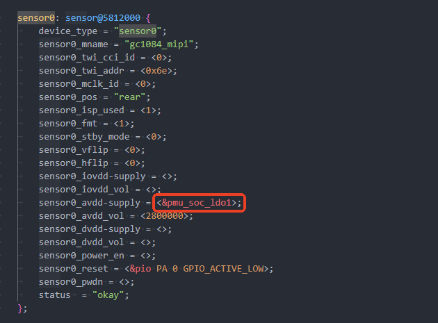

        你需要引用pmu节点,设置个2.8v谁知道是哪一个pmu输出

          sofia LV 6 @awwwwa 最后由 编辑
          @awwwwa 谢谢大神指点。但1.8v也没指定,能输出,这是内核默认输出了?
            @awwwwa 大神,把这个加上还是不行。还有其他地方需要修改吗

              awwwwa LV 8 @sofia 最后由 编辑
              @sofia 也有可能是驱动里就没有控这路电,https://docs.aw-ol.com/docs/soc/v821/faq/v821_system#配置默认启用-ldo1-28v
                @awwwwa 后面试了,发现输出只有2.4v到不了2.8,奇怪
