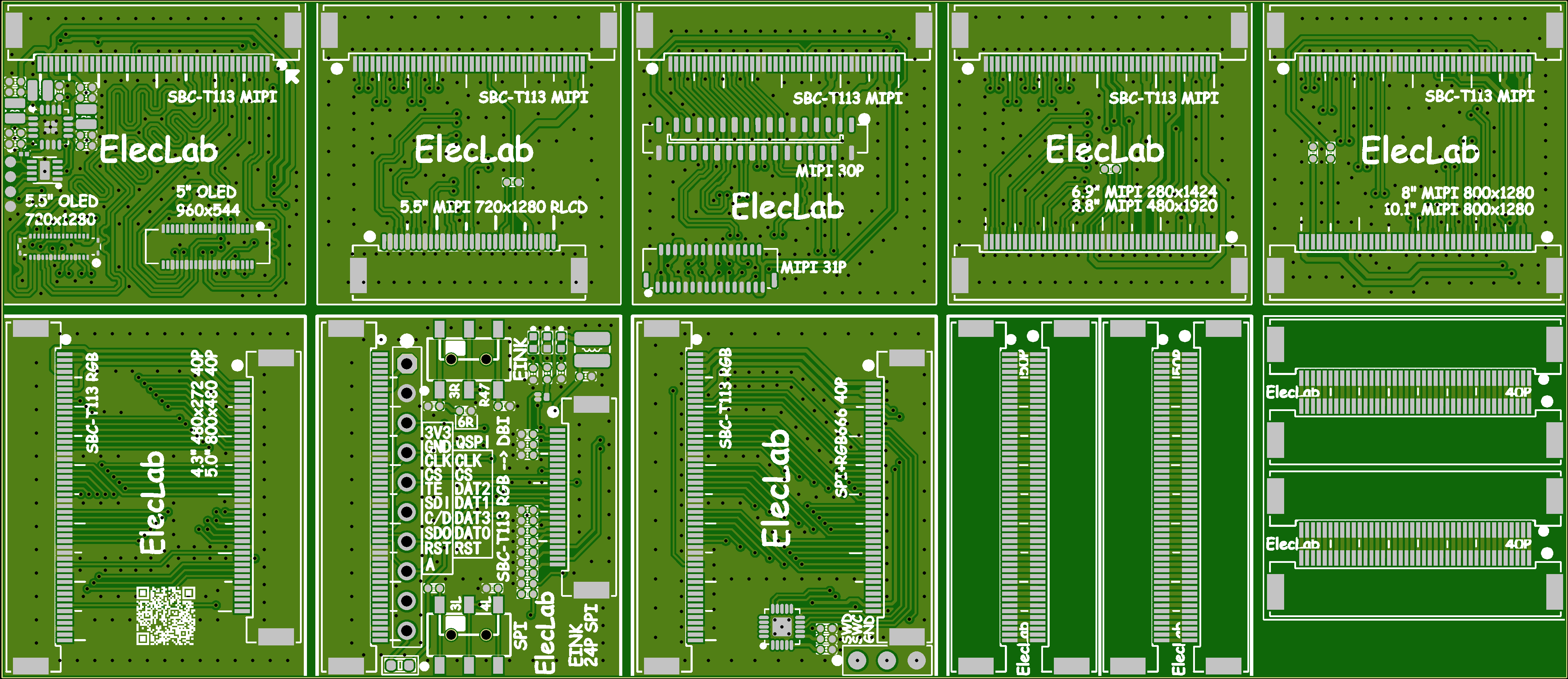

      用T113-S3/S4设计的一个依照树莓派外形的验证板,主要有千兆RJ45/双频wifi6/BT5.4, 再主要是外接各种RGB/LVDS/MIPI液晶屏。它可接标准的6.86/7.84/10.26/11.26/10.88 MIPI液晶屏,也设计了MIPI 6.9寸280x1424/8.8寸480x1920长条屏的转接板还有8寸10.1寸800x1280的转接板,这些MIPI屏都已经验证也有案子在用。为些把VGL/VGH/AVDD/VCOM整了上去。具体看如下照片。是用的6层板来设计的,若有朋友感兴趣需要空PCB还有几个空板子我会上架淘宝1元空PCB链接。
      T113-S4可以跑debian12 lxde,只是应用一开内存就没啥了,不过小智也能跑, 片子功能是多,足够折腾的。 原理图PCB是Kicad格式,我会放github, 源码使用Tina5.0 V1.2的 linux 5.4 evb1_auto, 因为有其它板子使用了ledc irda功能,后面我放图片。

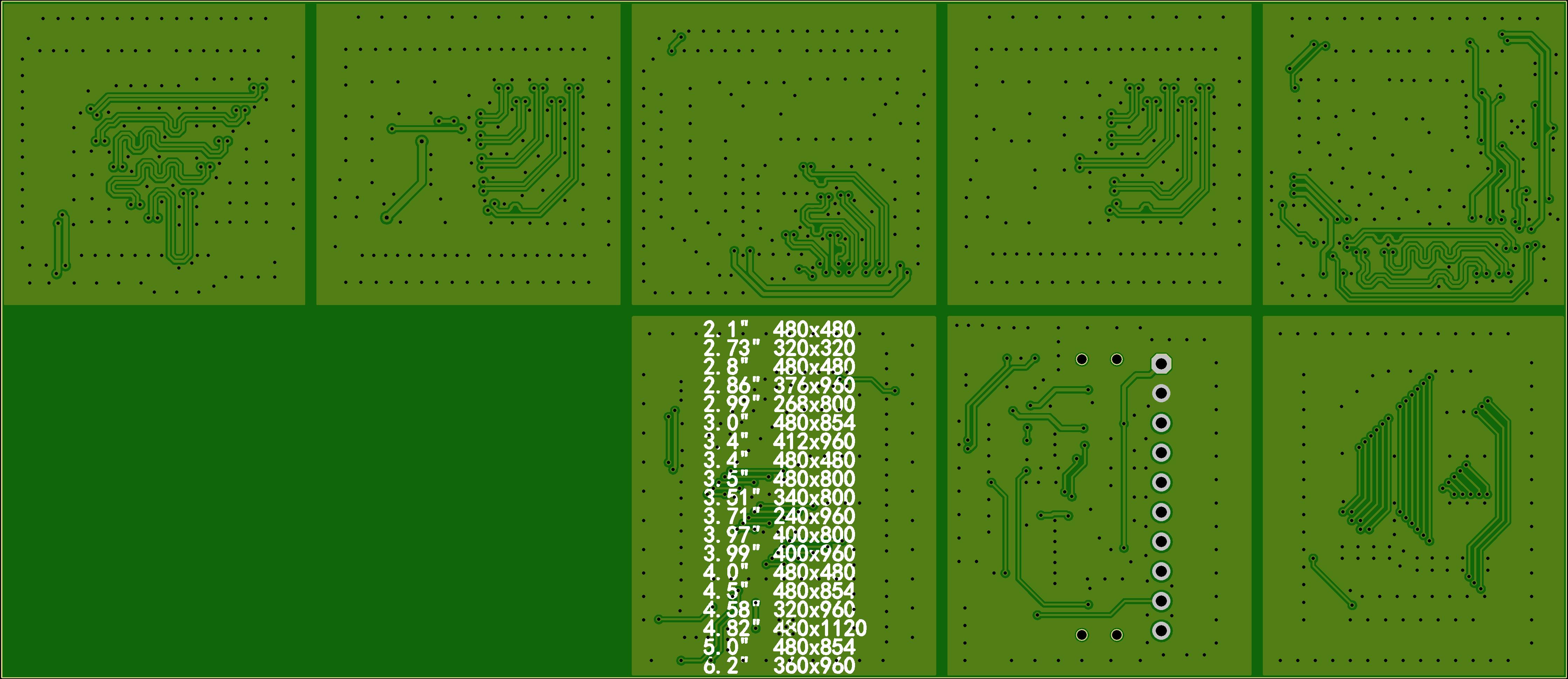

      把T113-S4的扩展板搞了个集合,有5" 960x544 amoled/5.5" 720x1280 amoled, 5寸800x480半反半透屏, 5.5寸720x1280全反射屏,5寸552x960 spi墨水屏及其它通用的一些,如40P SPI+RGB666, 40P 4.3" 5"的RGB888,MIPI通用30P 31P。

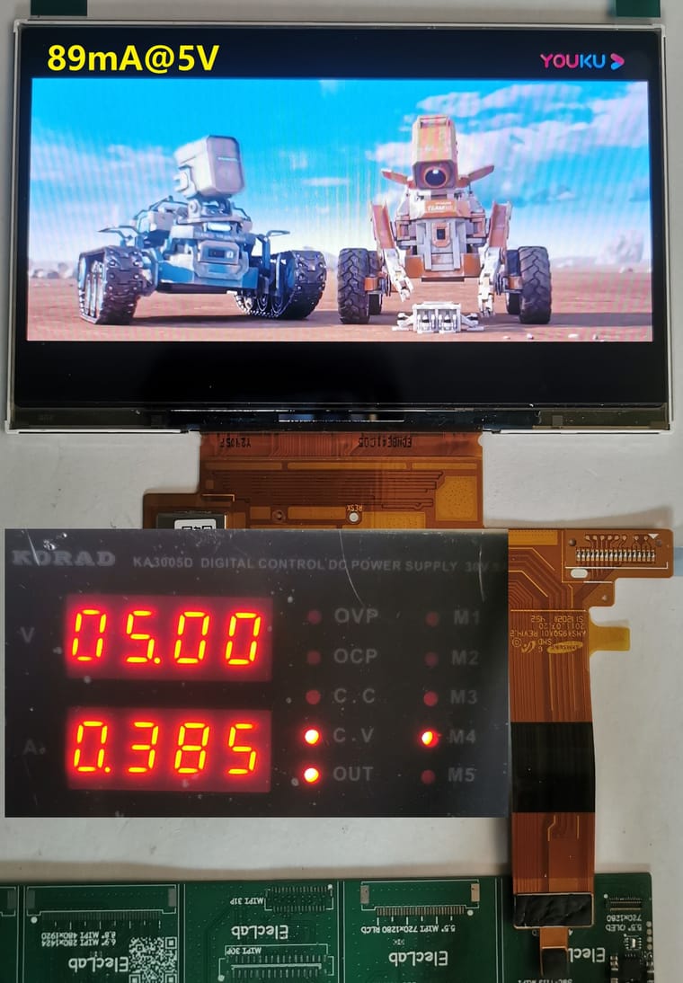

              继续发今天验证的,OLED好了一个, E555HBM2 720x1280这个5.55“ AMOLED, 现在对比度是设定的50%才,但全白的功耗还是很大的,转接板是用的3.3V,如果100%的对比度会把3.3V拉低。屏的功耗记录了下。
              另外一个oled也好了,PSV1000的屏幕AMS495QA01 960x544, 对比设置的最高,这屏的确省电,只需要ELVDD ELVSS两路电压,和E555HBM2电压值都一样,使用同一颗SGM8351A电源芯片驱动。
              这个屏不在白色背景下播放视频电流还行
