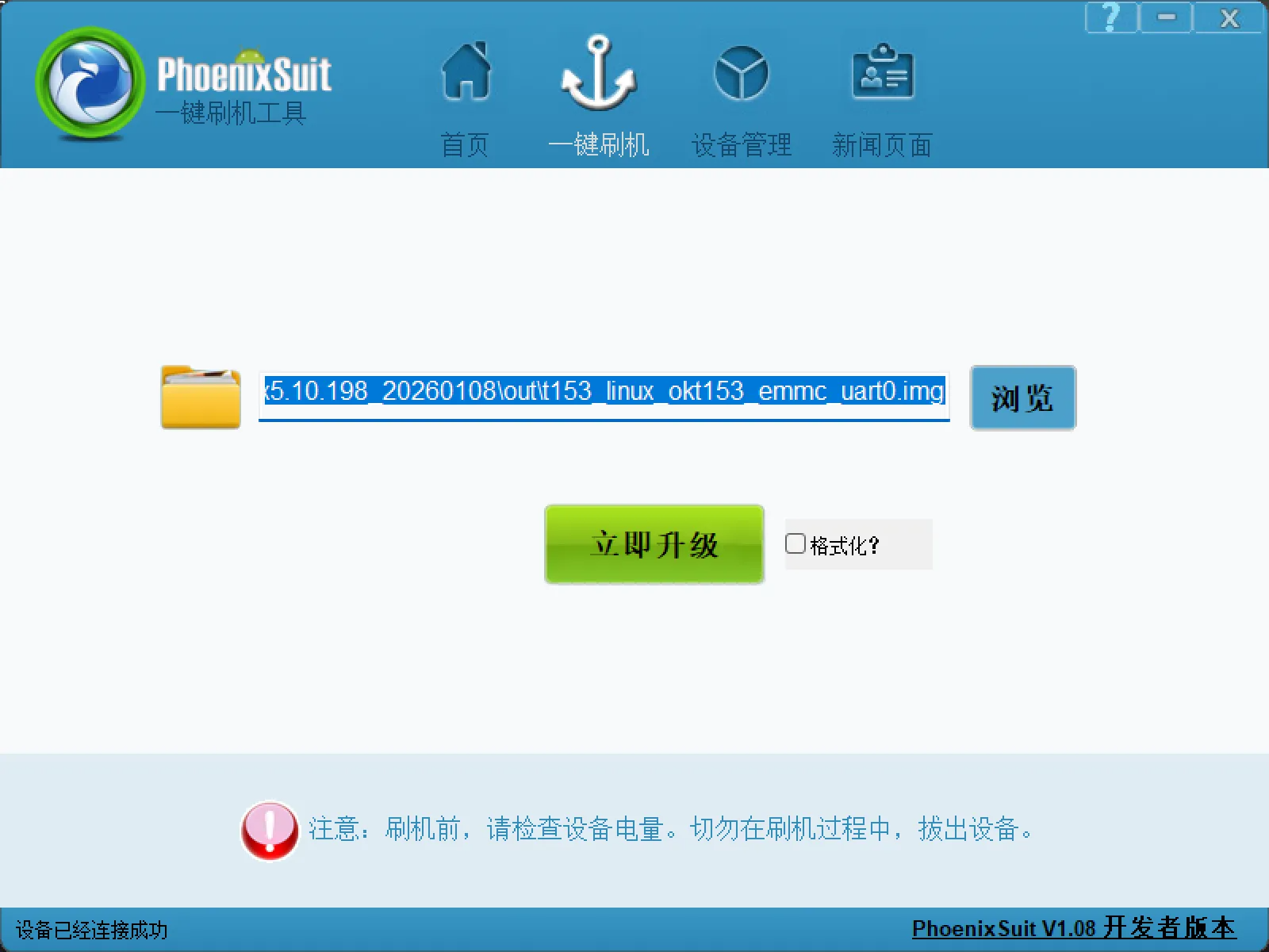

      即在out目录下生成了t153_linux_okt153_emmc_uart0.img镜像文件,我们把文件复制到Windows系统下,再使用全志的PhonixSuit工具进行烧录。
      下面是相应的步骤:
      有了镜像包t153_linux_okt153_emmc_uart0.img后,我们在Windows系统下使用全志的PhoenixSuit工具进行烧录,其中在“一键刷机”界面选择镜像所在路径,有类似如下界面:
      然后,做如下操作:
      1、将板卡调试串口旁边的另一个Type-C口(USB OTG口,作Device时,常用于ADB连接调试)与电脑相连;
      2、将板卡断电,按住FEL键后再上电,电脑识别到设备后,烧录工具自动进行烧录,烧录完成后会自动重启。
