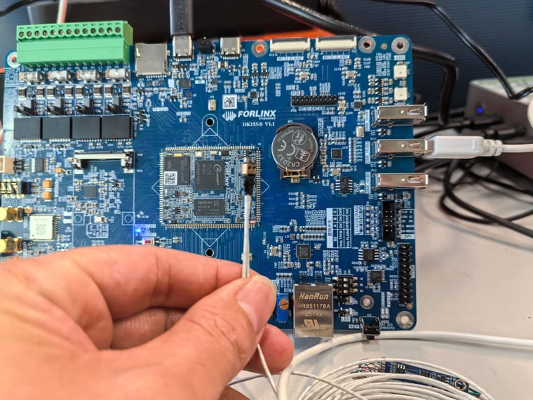

      使用飞凌 OK153-S 开发板 外接一个 usb摄像头,获取摄像头的YUYV数据

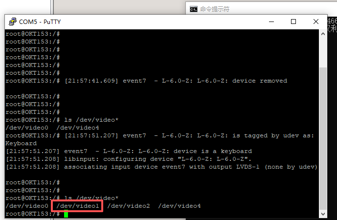

      插上USB接口,对应的节点,/dev/video1

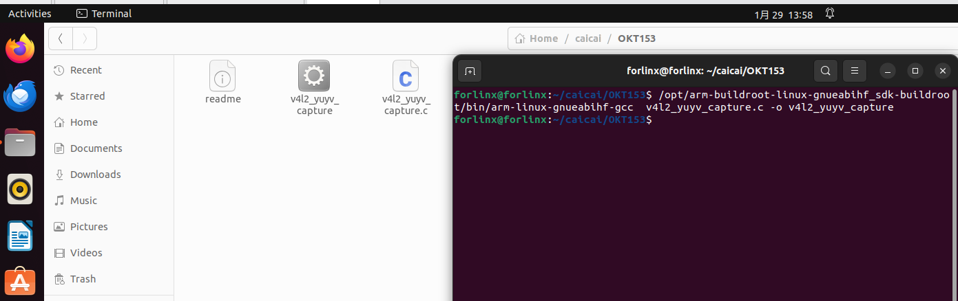

      虚拟机中编译:/opt/arm-buildroot-linux-gnueabihf_sdk-buildroot/bin/arm-linux-gnueabihf-gcc v4l2_yuyv_capture.c -o v4l2_yuyv_capture

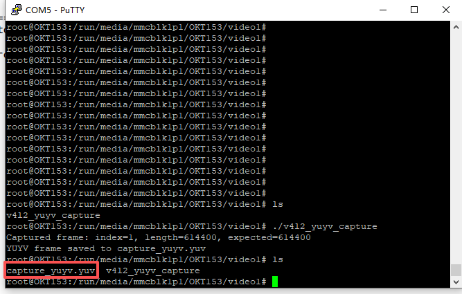

      拷贝v4l2_yuyv_capture到OK153上运行

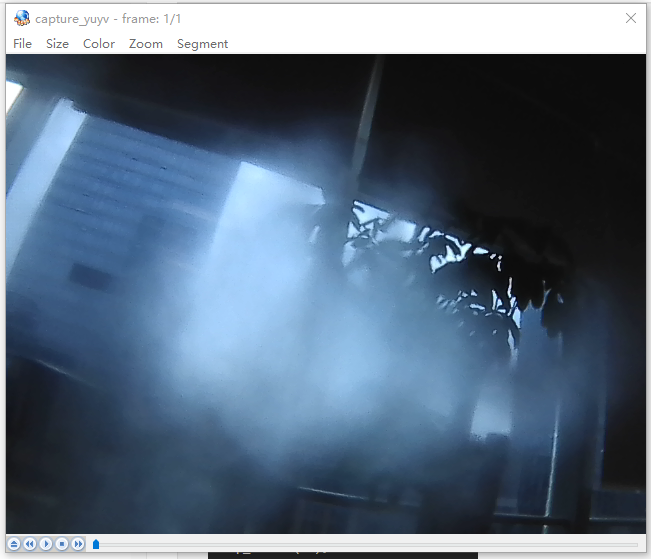

      然后用YUYV软件查看获取的yuyv数据帧
      这个摄像头镜头有点花,手头没有别的摄像头了,勉强可以使用,
      OK,搞定了
