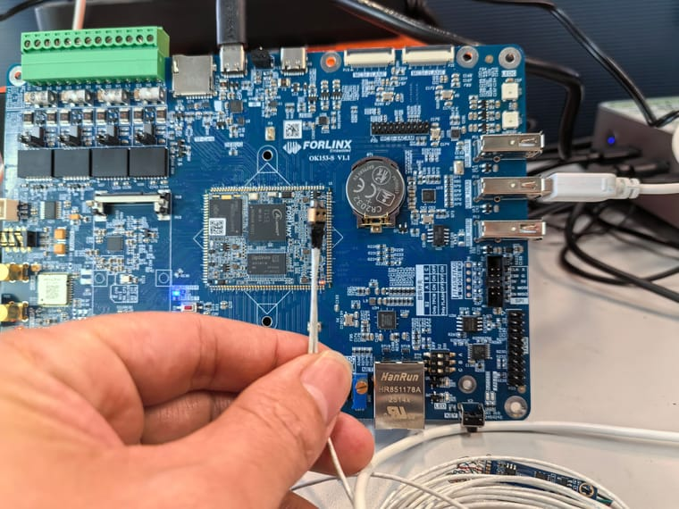

      上一篇使用飞凌 OK153-S 开发板 外接一个 usb摄像头,获取摄像头的YUYV数据,由于YUYV数据不太友好,需要专门的播放器,所以我们进一步把他转换为BMP格式,直接打开可以浏览,下一步我们直接显示到LCD上,最后我们会形成视频流直接显示到显示屏上

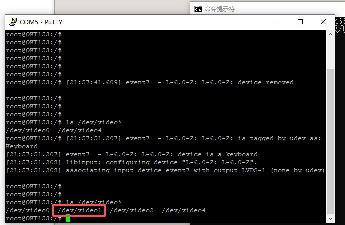

      插上USB接口,对应的节点,/dev/video1

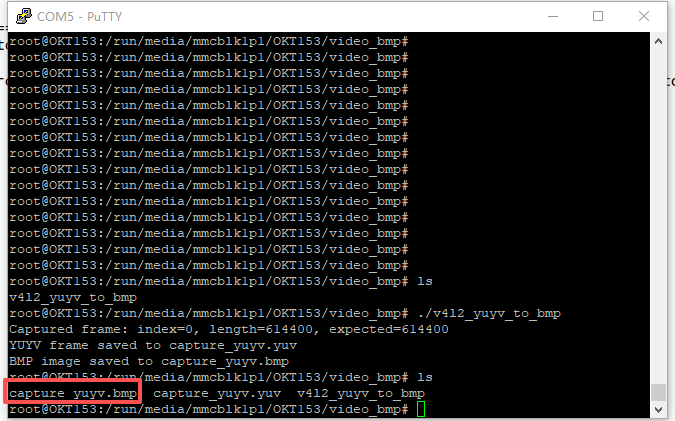

      虚拟机中编译:/opt/arm-buildroot-linux-gnueabihf_sdk-buildroot/bin/arm-linux-gnueabihf-gcc v4l2_yuyv_to_bmp.c -o v4l2_yuyv_to_bmp -lm
      拷贝v4l2_yuyv_to_bmp到OK153上运行

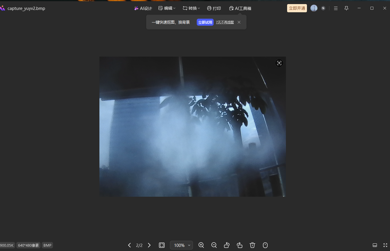

      这个时候生成的图片capture_yuyv.bmp可以copy到windows中直接打开了
      完毕,后面我们再把这张图片显示到屏幕上
