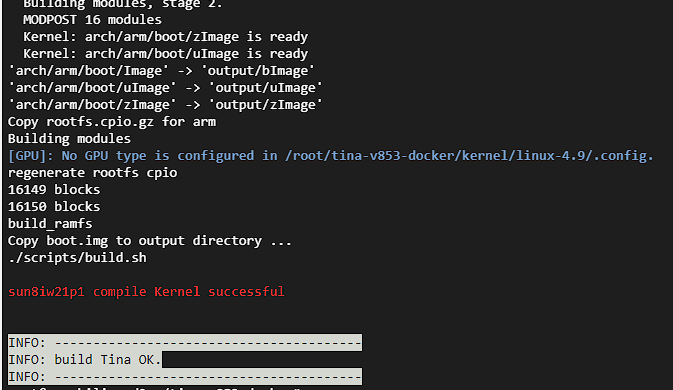

      自动开始编译
      2 ./build.sh
      看到build ok,表示编译完成

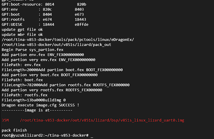

      如果编译成功就会出现下图:

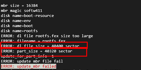

      如果出现报错:
      会出现下图
      意思是说:
      默认分区大小 小于实际固件的大小。
      这是一个SDK的bug,可能是因为默认的配置项增加了,但是分区大小没改过来,导致最终固件打包报错失败。
      解决办法:
      nano device/config/chips/v851s/configs/default/sys_partition.fex
      将 40320 替换为 40400或者更大的值。
