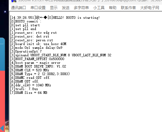

      我使用的V821M2WBX
      前期使用的开发板做测试都是没有问题,现在烧录自己板子出现这个打印,不能正确识别设备,请问这是什么原因呢?

        awwwwa LV 8 @ttccc 最后由 编辑
        @ttccc WBX 需要用1.3 SDK,你这里的reset_src是老版本sdk的打印

          ttccc LV 2 @awwwwa 最后由 编辑
          @awwwwa 您好,我之前使用的是开发板,开发板用的也是这颗芯片,然后我自己做了更适配我自己结构的PCB板,改了一些模块,现在就烧不进了。

            ttccc LV 2 最后由 编辑
            问题解决了
            1.芯片内部DDR的1.8V供电没有给上,所以DDR一直初始化失败
            2.SPINAND的带宽设置太小
            只能说感谢大佬帮助了👍
