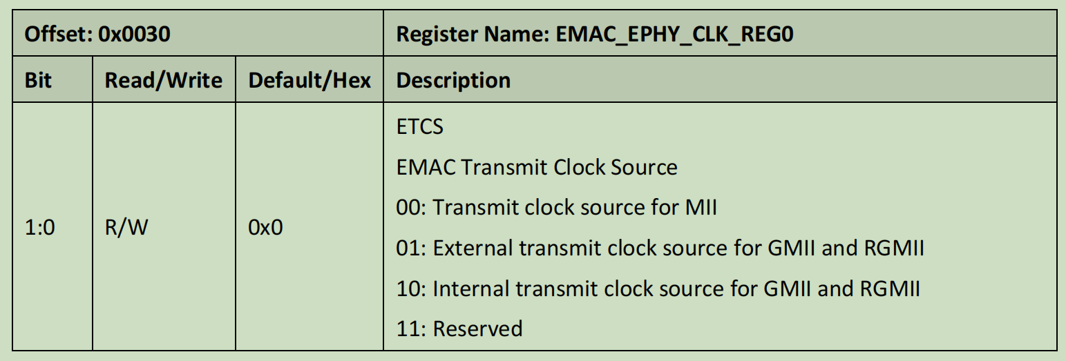

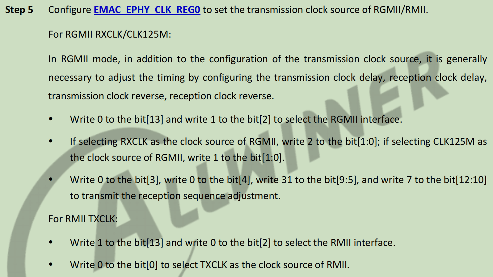

        1.T113-i有一个RGMII1-CLKIN引脚需要PHY提供125M时钟
        根据T113-i文档说明,可以使用 RXCLK作为时钟源,RGMII1-CLKIN引脚悬空即可

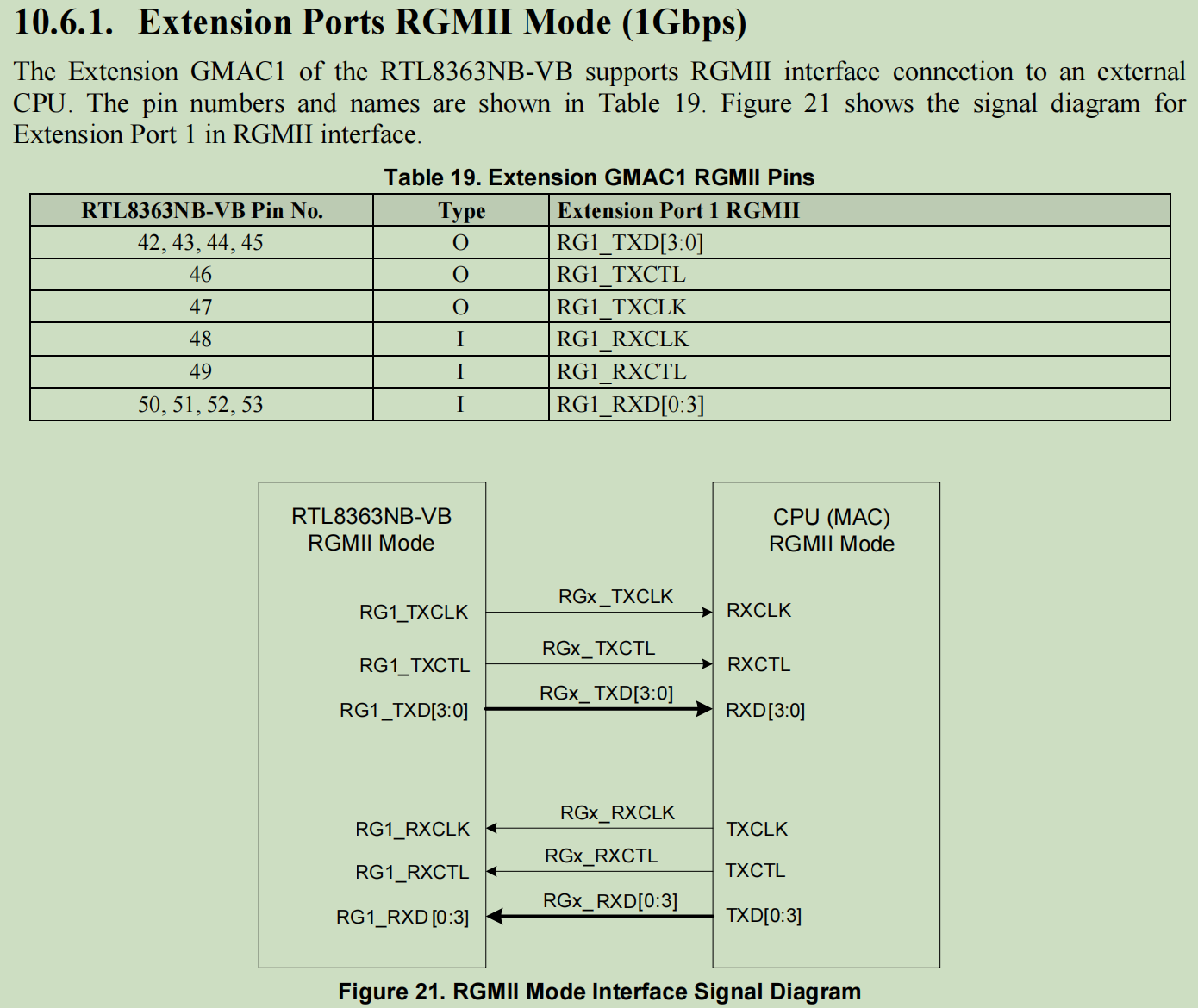

        2.根据RTL8363NB文档说明,RGMII接口需交叉连接

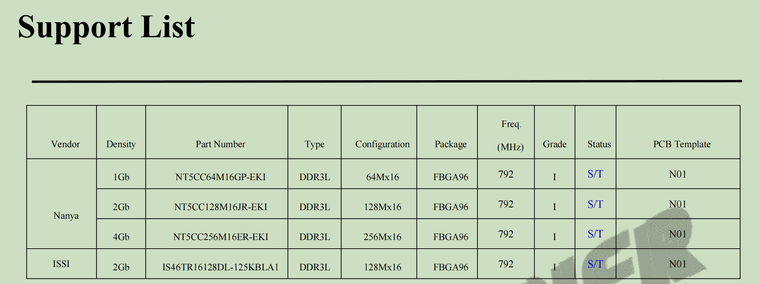

          1.公版中VCC-DRAM默认设计为1.5V,但文档中支持的都为DDR3L,以NT5CC256M16ER-EKI为例该部分供电电压应该为1.35V

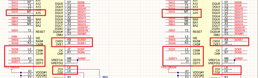

          2.公版中ddr部分设计中,左侧UD1为双晶接法,右侧UD2为单晶接法。同样以NT5CC256M16ER-EKI为例,该芯片为单晶,是否可以直接接在UD1上,多余的L1,L9,J1,J9以及M7(该芯片只有A0-A14)这几个引脚不NC悬空是否有影响
