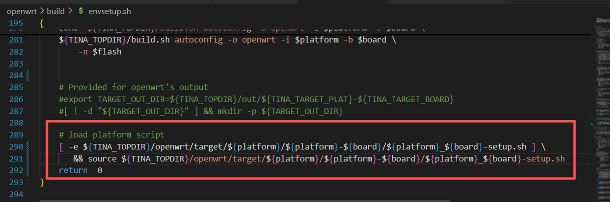

                            您好,我下载了您所提供的包,然后按照图上说明勾选并make编译成功打包,但是在SDK目录下看不到源码,按照官方提供的《MPPsample使用说明》中提到的编译的问题,是在编译后会在对应目录下产生源码c65b0a6e-ed56-40ae-9861-3357778bb27f-image.png 但是我激活环境编译发现找不到cleanmpp和mkmpp命令,f5eb3531-50dd-48f7-8313-dfd8f52639ce-image.png ,求大佬们指点迷津
                            S 1 条回复 最后回复 回复 引用 分享 0
