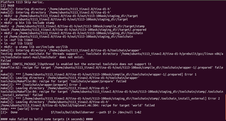

      请教各位大佬,这个编译错误应该怎么解决?
      使用芯片:T113s3
      sdk: tina v2.0
      编译使用的ubuntu版本:18.04

        内容在你的logger里面,需要额外的编译工具,你看下是不是缺少了还是目录不对。

          @jasonzhang 感谢大佬回复,我的sdk里toolchain目录是这样的,我不确定是否缺失,有什么办法验证吗?

            @jh008 里面提到目录了,去prebuilt/gcc/linux-x86/arm/toolchain-sunxi-musl/toolchain目录看有没有这个目录,或者去上几级看看,哪一层缺失了

              @jasonzhang 感谢,的确是这个工具链缺失了,应该git拉取的时候漏了些文件
