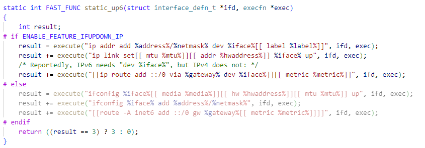

            @qql_6699 去看了busybox中的ifup实现,最终执行代码是这个字段
            里面并没有解析dns-namesevers的配置,如果你使用buildroot或者openwrt,这个字段应该没有用。这可能是systemd的实现(一般debian类系统Ubuntu,armbian)的支持,busybox中的命令未做支持。
