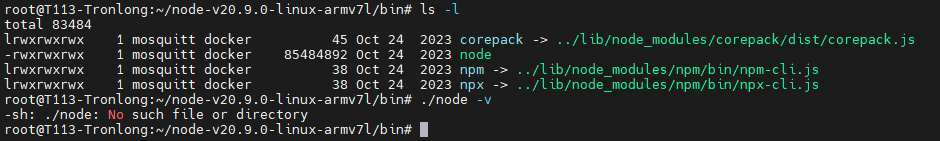

          xdxxue LV 2 @jasonzhang 最后由 编辑
          这边查看后是这样的。还是不行
          J 1 条回复 最后回复 回复 引用 分享 1
            jasonzhang LV 5 @xdxxue 最后由 编辑
            @xdxxue 看了下,文件名中所属组和所属用户是mosquitto和docker,确保你本地存在这两个组和用户,如果不存在,尝试执行"chown root:root node",或者之前解压的时候,使用root模式解压,避免这个问题。

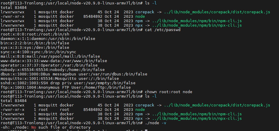

              @jasonzhang 大佬,我这边修改后还是不行1eb35fb8-a041-4202-8270-76d2437610dc-image.png 发现好像是没有这个mosquitto和docker这个用户,我切换用户后也不行。

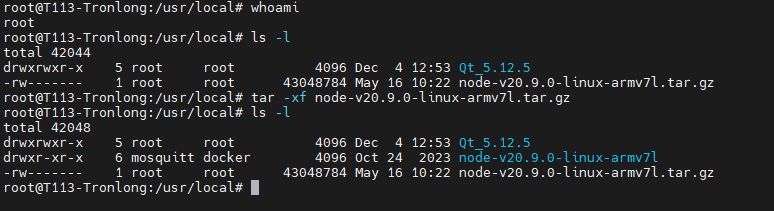

              然后就是我看自己是root用户解压后就变成mosquitto和docker用户38e00db7-004e-4c2f-bf15-ba693dfa35fb-image.png 我这要怎么做?😢
                @xdxxue 我自己测试了下,应该是buildroot版本编译对应的编译工具版本过低,导致和官网上的node文件二进制兼容有问题,通过“/bin/bash node"会报强制错误,我目前相到的办法是使用buildroot系统中的nodejs,在Target Package > Interpreter languages and scripting > nodejs选项,就是版本低一些,测试功能是可以的。
                当然也可以替换到tina中buildroot的编译工具,更换最新的arm编译工具,这样node应该能直接运行的(我测试过gcc11.2,是可以的)。
