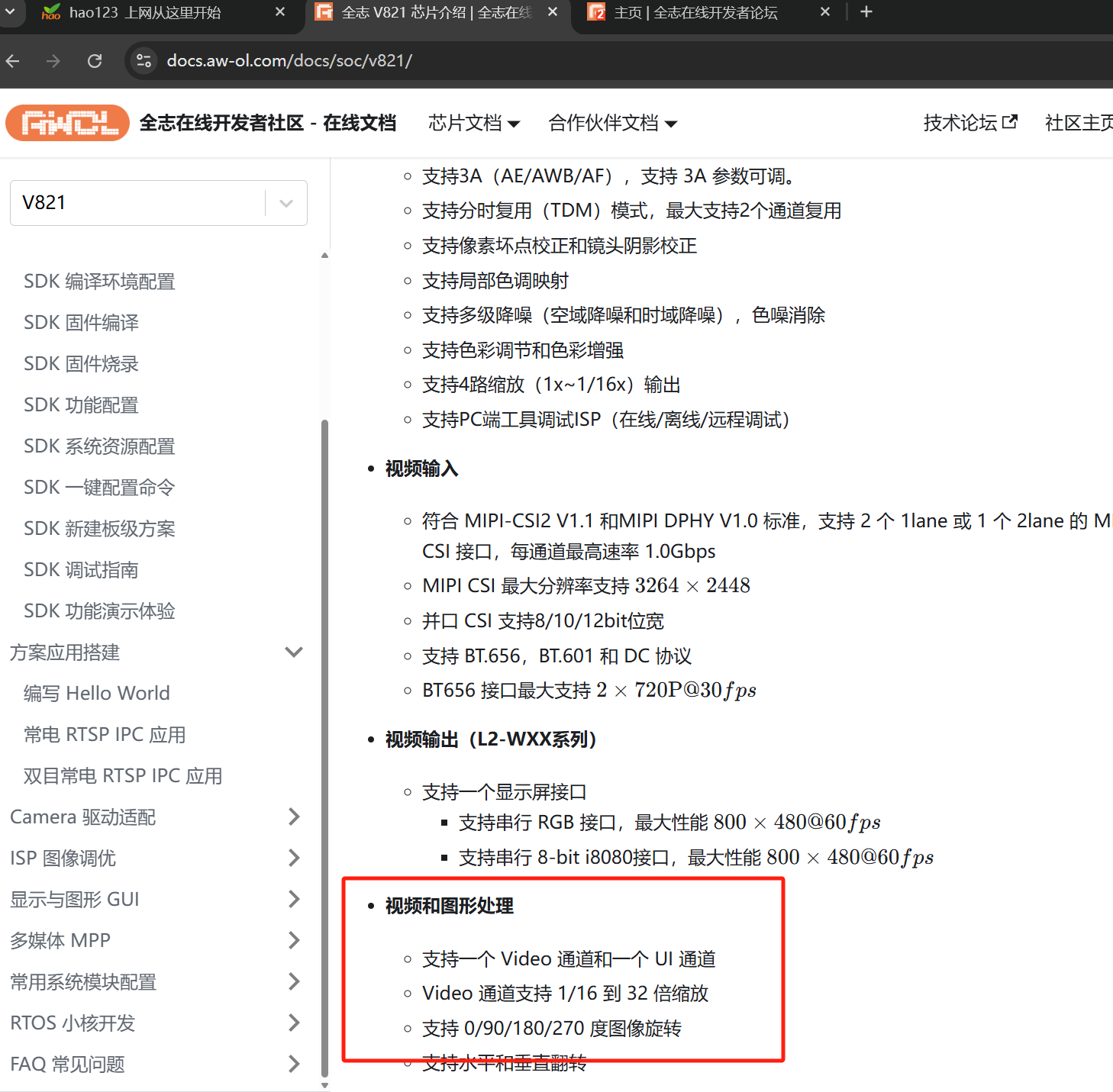

    v821介绍里面的32倍缩放是怎么实现的?

      a4c87850-070c-47cb-8352-a2a2d838a1b9-image.png 有懂的大佬吗?

        全志的芯片大部分标配G2D模块,其中一项功能支持硬件的1/16和1/32采样缩放。
        其实缩放软件实现也很简单,1/16缩放就是行和列分别1/4读取数据,行从0开始,满4取像素点,列从0开始,满4选行数,是图形处理最基本的方法。

          @jasonzhang g2d能实现32倍放大?不是1/32缩小哦。比如从6436 放大到19201080?
            awwwwa LV 8 最后由 编辑
            这个是VIPP通道缩放,是硬件实现的
