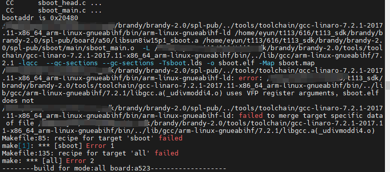

      编译t113时,在替换了uboot的工具链由gcc-linaro-7.2.1-2017.11-x86_64_arm-linux-gnueabi改为带有硬浮点的工具链gcc-linaro-7.2.1-2017.11-x86_64_arm-linux-gnueabihf后,编译uboot会报错。
      修改了spl-pul目录下的makefile,mk\config.mk,以及uboot目录下的makefile以及brandy-2.0下的build.sh的工具链为更新后的工具链地址。请问还需要修改那些地方或是替换哪些库才能正常编译呢?有没有大佬可以解答一下呢

        @t_00_t uboot的编译工具倒是可以替换。
        spl-pub的没法替换,因为里面大部分的代码是以静态库的形式显示的,你这里链接的是brandy/brandy-2.0/board/a50/libsun8iw15p1_sboot.a,里面的*.a就是静态库,这个就限制了spl-pub编译的工具必须和静态库一致,不然链接会出错;你想支持带硬件浮点的,只能找原厂要带浮点的库替换。

          @jasonzhang 感谢大佬的解惑👏 👏 👏
