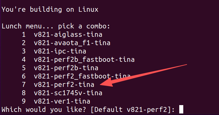

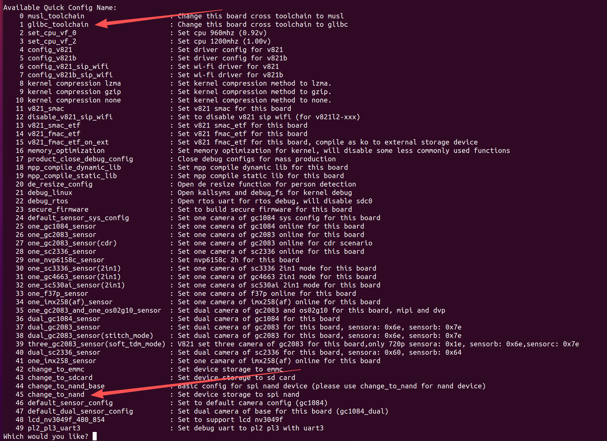

        awwwwa LV 8 最后由 编辑
        使用quick_config 配置的吗

            awwwwa LV 8 最后由 编辑
            看日志是内核整套ubi都没开起来,可以再次运行quick_config,重新编译SDK测试下

              QY157 LV 4 @awwwwa 最后由 编辑
              @awwwwa 重新 make distclean 并且 重新quick_config 还是一样的问题,这个要怎么解决呢?

                    Q 2 条回复 最后回复 回复 引用 分享 0
                    • Q
                      @awwwwa 是用quick_config配置编译的吗? 你的SDK是哪个版本是1.2吗? 能否 发我一份
                      • Q
                        @awwwwa 我这个SDK应该部是最新的,造成的, 我看这颗物料的更新是7月30日,而我的SDK是6月份的, 应该是SDK的问题了, 能发我一份SDK吗?

                                你在IPC板级切nand了,ipc板级优化设备树大小把不用的都删了
                                Q 1 条回复 最后回复 回复 引用 分享 0
                                • Q
                                  @awwwwa 你用的哪个版型 编译的?
                                  A 1 条回复 最后回复 回复 引用 分享 0
                                    awwwwa LV 8 @QY157 最后由 编辑
                                    @qy157 perf2
                                    Q 3 条回复 最后回复 回复 引用 分享 0
                                    • Q
                                      @awwwwa 好的 我试试先
                                      • Q
                                        @awwwwa de29abdf-9630-4c39-ae8d-479fc43b7c0a-cd171663-a1c8-4c51-93b5-dab71e7e8a3e.png 1aa7bd61-ac8b-4b68-a8e6-28aebe163d44-2c162759-0502-449c-a0de-b569918bb19c.png ubuntu20.04,按照上面的方法进行编译,编译成功后 输出的居然还是nor的镜像14407fc4-d449-4d77-81cb-45c78849ac87-7a81ff97-4da0-47b9-99b6-633ed166a70d.png 这是怎么回事啊?
                                        • Q
                                          QY157 LV 4 @awwwwa 最后由 QY157 编辑
                                          @awwwwa 问题解决了, 非常感谢
