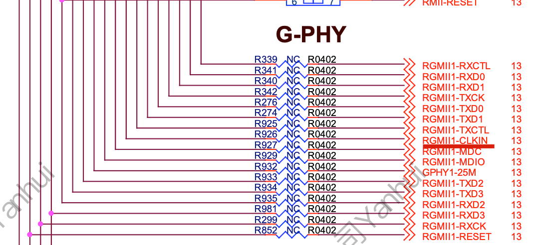

    T113的RGMII1-CLIKIN需要125MHz的时钟参考,但是外面接的switch芯片没有这个信号,如何解决呢
    5
    3033
      mythfish LV 3 最后由 编辑
      RGMII1-CLIKIN需要125MHz的时钟参考,但是选用的Switch芯片没有这个输出时钟,有人碰到这种情况吗?大家都是如何解决的呢

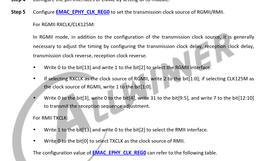

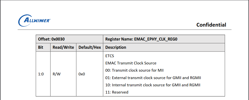

        个人没实际用过 T113 EMAC
        但是做过其他平台,基本上都是调整时钟参考源
        如果你没有上看你的 PHY/SWTICH 本身有没有输出
        没有的话就是使用自己内部
        Allwinner 的T113-S3 文件也是这样写的

              最后验证,CLKIN不用接。后续有遇到的同学可以参考。
