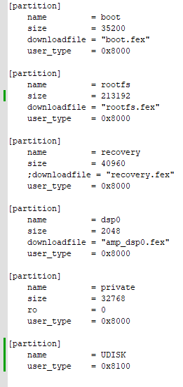

      t113-i最后一个分区使用剩余的空间,请问如何将剩余的空间全部给到根文件系统,而不用挂载。

        @lijinlin001 根据实际硬件空间,计算系统剩余空间大小。修改这个分区文件手动加到name=“rootfs"的size里面,其它更好的方法我就不清楚了。

          在SDK的openwrt里面,搜索fstab文件,把里面/overlay挂载点选UDISK分区就行
